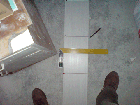

Купих и складирах плочите (33х33 под, 20х30 стени). Измерих височината (най-голямата и най-малката) като подредих плочите на пода с клинове между тях, за да 'фана и фугата, утре почвам :) .

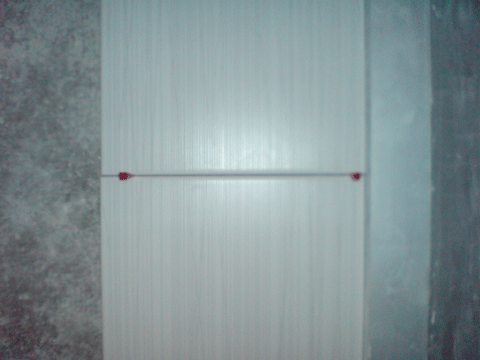

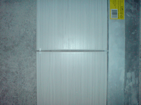

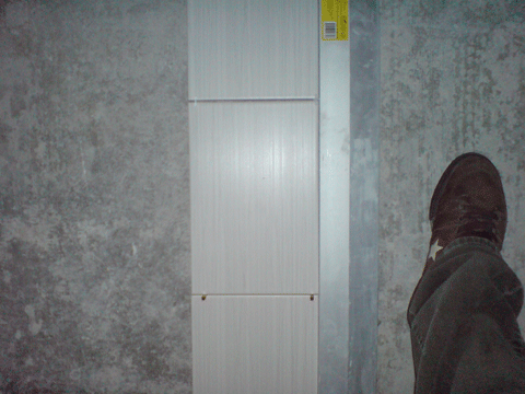

Така и така съм почнал да досаждам, та да питам. Снимал съм две ширини на фугите, коя ви харесва повече (аз клоня към по-малката, ма кажете и вие). Също 'кърпежа' ми излиза много нисък, около 10-12 cm, да го 'дигам' ли така ли да седи :? , от гледна точка на естетика (инак сичко може :) ). Горе си мислех да свърша на 'цяла' плоча и след т'ва ГК (на около 8cm от бетонната плоча на тавана), ама може и да променя плана, знае ли се!?!?!?
Ей ги долу и снимките.
ей го 'кърпежа' в най-високата си форма
двете фуги - за сравнение
по-тясната фуга, по ми лежи на сърце
това е 'голямата' фуга, много едра ми изглежда

Доколкото знам сега на мода са по-малките фуги. Да кажат все пак майсторите по фаянса, но аз така съм чувал. Пък и по-големите фуги се цапат по-лесно, респективно по-трудно се почистват.
solo5 - майстор
аз също се чудех какви да избера
и като ти гледам снимките май клоня към по-малките :?
но пък кръстачките са по-удобни :roll:
rulom - модератор
И аз забелязвам в последно време че фугата излиза от мода.Всичко вече се реди без фуга.....качеството на плочките е много по-добро и ефекта е по-добър.

Според мен си е риск БГ плочки да ги редиш без фуга . Кривички са доста често..Но това си е лично мое мнение.
vidrata - специален-специалист
Градски наште клиенти май-пазарят едни исъщи плочки.И аз съм на твоето мнение.
А в София на сточна гара в един магазин имаше табела на която се бяха застраховали и пишеше,че теракота се лепи с минимум 3 мм фуга въпреки че всичко било калибровано и дъра дъра.
EmoZ - специалист
plumber написа:
Абсолютно прав си, и мое мнение е след днес!
