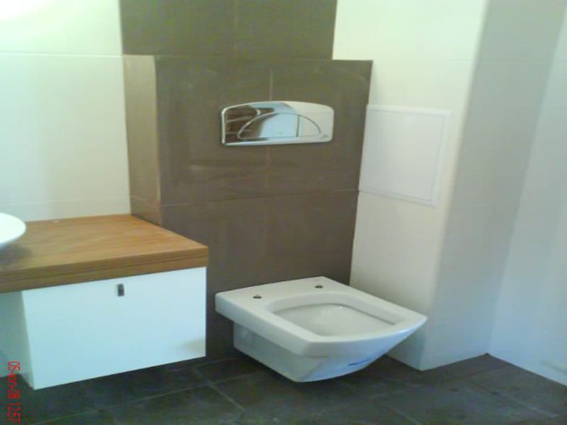

Bechev написа:Тези уплътнения са за шумоизолация и не са удачни защото с времето се сплескват и чинията почва да се клати.Time2Burn написа:А какво е това бялото зад чинията на първата снимка?Тоалет.чиния е монтирана само за "фотосесията",а това е уплътнение което се залепва и изрязва при монтажа по ръба на чинията между нея и стената.
