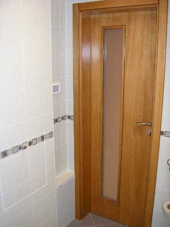

Е с това не мога да се съглася... Въпрос на финансова гледна точка е все пак :-D
Виж нашата врата например :cool: красота...
Привет,
Вратата е невероятна!
И защото и на мен ми виси проблема с избор на врата за банята, а конкретно показаната много ми харесва и още повече - ще пасне на моята баня и коридор към нея, може ли да знам от къде мога да поръчам подобна?
greenhrast - специалист
Верно е НЕвероятна - аз бих я сложил на хола :roll:
