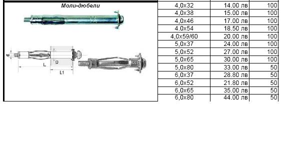

Градски с обикновенни дюбели става ама хващат на 50% защото дюбела отваря реално зад плочката а не в нея т.е. в ГК и може да възникнат проблеми.Има специалани за ГК и пластмасови и метални ползвай тях не са скъпи.

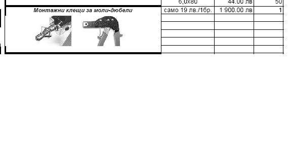

Плумбер не охлювите бе брато има едни които като навиваш винта(те са пластмасови) се отварят отзад зад кашона ,а има и метални само че е болт а не винт.проблема е че трябва да се прави по-голям отвор ама ако искаш да не падне и да се изложиш ще пробиеш.

тонито - специалист
Kазват се "молита" и ги има навсякъде.Слагат се с спец. клещи ..може и на ръка

Благодаря на Тонито за уточнението точно тези имах предвид :2thumbs: .
