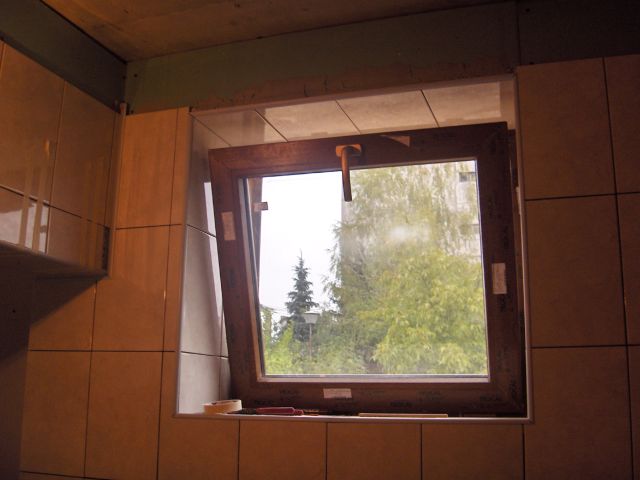

Трябва да поръчам врата за баня.
Колебая се между алуминиева врата с дървесен цвят и врата от ламиниран HDF.
Трябват ми общо 3 врати за гарсонката, едната от които е за банята.
Избрах цвят - тъмен дъб, ако е алуминиева. Другите реших да са ламиниран HDF.
Но днес като ги гледах май ще се разминат цветовете и ще стане гадно.
Колебая се да поръчам врата от ламиниран HDF, но се чудя дали ще и понесе влагата от банята.
Банята и тоалетната са ми заедно и помещението е доста малко, както в повечето панелни жилища.
Ще имам завеса за баня, която ще пази донякъде вратата :roll:
Кой тип врата да избера? :?

Фазера ще издържи ама не много.Слагай алуминиеви и не мисли.
Ето прозореца в къщата на брат ми ,вратата е същата с огледала от вън и вътре.Яко сеполучава.

vidrata, това, което си показал не е ли ПВЦ прозорец?
vidrata - специален-специалист
Велси исках да му покажа цвета и как стои поставено.Вратата е същата но като снимах нея бяха донесли още .
Опппааааа май съм написал алуминий.Сори ПВЦ са .Мерси за забележката.
Но това не променя много нещата нали?
velsi - Почетен майстор
Променя ги дотолкова, че врата от ПВЦ с истинско крило врата, а не като балконските, ще стои грозно на баня. Отделно такъв вариант врата излиза значително по-скъпо. Добрата новина е, че има много добри алуминиеви профили имитиращи дърво.
