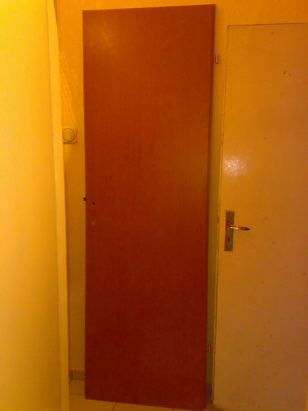

Вратата толкова бързо я взехме, че не си спомням подробностите. Струва 99лв, а касата с первазите 119.

Вратата (изхождайки от цената) е някакъв ламинат. Не снимката не мога да позная. Значи няма да стане с лак. Ползвай я и колкото изкара, толкова. За тия пари...
Може и нейните ръбове да обработиш с тия свещички, защото там ще е проблемната зона, ако е ламинат.

Вратата не е мн добра, но като цвят подхожда на банята. Даже мисля, че и тия пари са й много. За 300лв можех да сложа ПВЦ или алуминий...ама така се случи.
