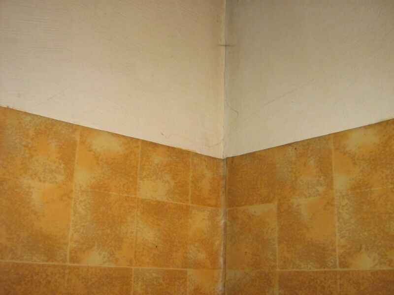

Еуфорията по пренасянето в нов апартамент и плановете за грандиозни ремонти се превърнаха вече в тих кошмар. Оказа се, че не съм си направила правилно сметката :? Както и да е, за сега нещата са подредени по приоритет. Всеки месец по малко, и така докато свърша целия апартамент, и дойде времето да ремонтирам първото направено нещо :-)
И така, първото нещо за правене е банята, не само защото сама по себе си е отвратителна и всичко е за къртене, а и защото има теч от нашата баня на долния етаж и съседката ме натиска да го оправям. В най-скоро време ще извикам майстор да даде компетентно мнение, но по нейни думи, майстор който тя е викала твърди че проблемът е от неправилно монтирана вана, за да се оправи, трябва да се махне ваната да се разбият плочките. Все още не съм сигурна дали е така, и дали въобще течът е от нашата баня, но да речем че е така (при плановете взимам възможно най-лошият случай).
За сега най-приемливият за мен вариант е най-евтиният. Това, което ми хрумна, е да сложа теракот на пода, плочки около душа и мивката, а останалата част да е боядисана с влагоустойчив латекс за баня. Дори и този вариант се опитвам да редуцирам като цена, най-вече ако мога да не слагам плочки около душа. Всъщност цялата тази дълга интродукция беше да попитам дали има влагоустойчива боя която може да се сложи дори и там, където ще има директна струя от душа и капки от мивката. Тапети за баня или някакво друго покритие също са приемливи за мен, дори и с риск да е "временно решение", до другото лято например. Някъде в един постинг прочетох че пишещият е сложил "нещо като балатум, само че без плата отзад". Не разбрах какво всъщност е това, наистина ли е било балатум използван нетрадиционно, или нещо специално.
Благодаря предварително на всички!
velsi - Почетен майстор
Май аз съм "пишещия". Банята е правена преди много години не от мен, а от сестра ми. Може би това са тапети за баня, нямам представа, защото не съм виждал как изглеждат. На външен вид е точно като балатум, но е доста тънко. Залепено е с "Хелметекс".
Emerald - модератор
Като евтино и временно решение, лепят и мушама. Моя съседка в София много години си откара с мушамата в банята. За латекс са си нужни идеално гладки стени, а такава фина шпакловка не е евтино удоволствие.
Стефан - майстор
Това, че на съседите под Вас им капе / или тече / отгоре, е проблем. Но не се знае дали е от Вашата баня, или от тръбите, които са в бетона. В повечето случаи е последното. По мои наблюдения. И тогава, за да се отстрани теча, трябва да се достигне до него чрез разкъртване. Много неприятна работа - поразява се всичко.
