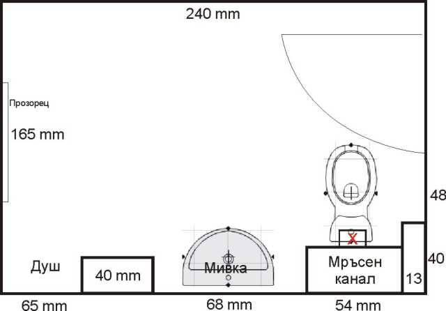

Здравейте, и аз имам проблем с банята.
По проект както виждате са наредени - WC, мивка и душ/вана/ - всички на една стена. Все ми се струва, че като се сложи гърнето като се влезе ще се удрям в него!!!! :-D
Въпросите ми са:
С вграденото казанче пести ли се място и от така дадените размери според вас ще има ли възможност да поставя такова?

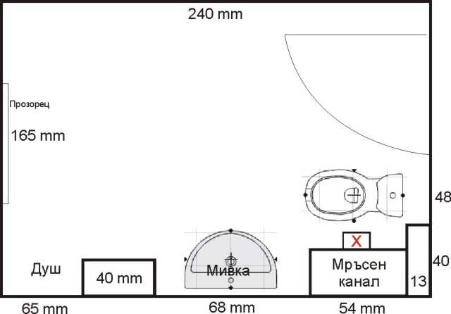

Мога ли да извъртя тръбата на мръсния канал /под ъгъл/- така както е на втората схема, без да има проблеми?
Мисля да слагам душ-преграда, но само от едната страна и то до половината на банята- да не си затварям прозореца/ на който много се радвам :) / и в тази връзка мислите ли че е практично да не поставям навсякъде плочки а само около душ пространството ?
Благодаря !!!

Най-късото седало е на Идеал Стандарт,Сан Ремо.Около 48 см излиза напред .Ако имаш къде да вкараш казанчето,в смисъл стена,си спестява 20-тина см.Ако мислиш да го слагаш в куфар няма никакъв смисъл.Канала може да се премести ако стената е достатъчно дебела за да влезе 110-ката.И все пак трябва да го види майстор за 100 процента сигурност,че не се знае . И според мен е по-практично да сложиш навсякъде плочки,че от влагата става мазало.Не е чак такова помещението че да си позволиш други настилки :)
Според мен се пести място, поне десетина сантиметра, ако не и повече. Geberit имат модели вградени казанчета, които са супер тънки. Ние сме с Grohe, които са двойно по-дебели, и пак стои много по-прибрано отколкото моноблок.

Кaloyanova, имаш лееека грешка от 10 пъти в размерите на чертежа. :cool:
kaloyanova - напреднал
galin.com - гледах, гледах и не мога да си намеря грешката :?
Ако имаш предвид стената/ 165 см/ където е вратата - Самата врата е около 75-78 - широка - /нямаше я все още докато мерих/ и е плътно до ъгъла...
ааааа, май схванах - писала съм мм, а те са см.....
:lol: :lol: :lol:
хвана ме на тясно :-D
