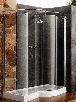

няма как, трябва да мисля вече за банята и тук се сблъсквам със следният проблем.
Виждал съм по разни каталози че смесителите на душа и на мивката са вградени в стената под плочките и от стената навън излизат само двете врътки, чучура за мивката или тръбата с питата за душа.
Сега и проблема, как изглеждат реално тези смесители, как се монтират, къде могат да се купят и ако случайно след време някоя гумичка се прецака , то може ли да се смени или трябва разбиване?
Благодаря предварително за отговорите?
Spassow_lbg - специалист
мерси за идейте но не точно това търся.
Търся такъв смесител с две врътки при който врътките излизат сами от стената без да са свързани на повърхноста и например 20см по надолу излиза от самата плочка чучура и по същият начин тръба за питата на душа (неподвижен душ-само питата се регулира) от горната страна.

За съжаление жената иска да стане по дизайнерска банята и нали знаете че с жена не се спори
ето и снимка на подобно нещо:

това на снимката го има тук.....
n_a написа:
Google ..... http://jordy22.com/index.php?productID=589
http://www.keranova.org/product.php?SR=&R=7&p=285
а за мивката питай в някой магазин, дето внася обзавеждане за баня.....
смяна на части- само с къртене! Те обикновено на вгрдените смесители им дават гаранция десетина години .... ама едва ли ще ти покрият рзходите по къртежа :lol:

plumber - специалист
cacho написа:
n_a написа:
Малко си в грешка.Абсолютно всичко се сменя.От стената не можеш да изкараш единствено тялото.Колега потърси има такива двуръкохваткови на Roca и Grohe на добри цени.Също и в Мартинели има доста идеи но не знам дали ти е по джоба,щото са си резачка хубавите неща .Fantini мисля че предлагаха илинещо такова.

Чаро - Акълия
водопроводчик,
накара ме да се разровя по снимките :? ...(имам такъв смесител)
и излезе прав , той си е няква отливка и явно главата се вади отпред... :) това е много сериозен пропуск - да не го разгледам обстойно преди да го вградя :lol: ужас...
