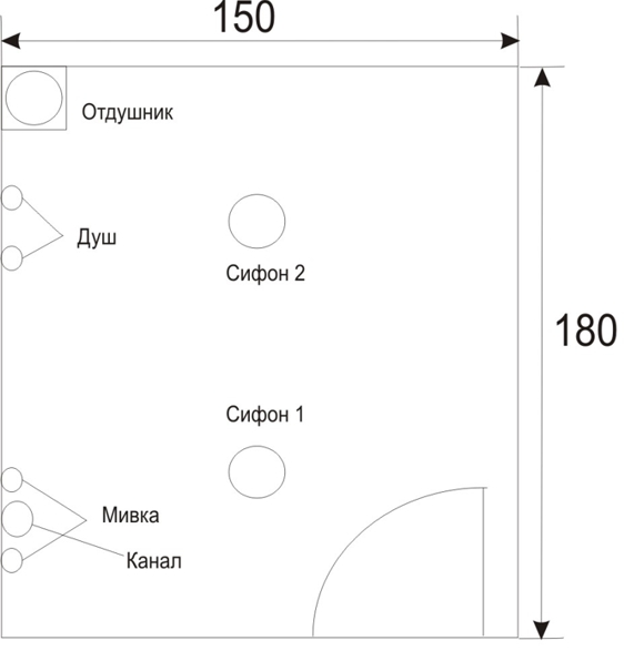

Здравейте всички,
Имаме дилема - дали да оставим и двата сифона в банята, както е по проекта, или да я направим само с един.
Прилагам чертежче на банята и моля за вашите съвети!
Сифон 2 е предвиден за душ кабина или вана, обаче ние няма да слагаме такива. Все пак искаме да имаме възможността впоследствие да сложим едно от двете, та питането ми е ако има два сифона как е редно да е наклона?
Понеже аз ще си слагам плочките, дали мога Сифон 2 да го затапя и да го оставя под плочките?
И при това положение как трябва майсторите, които сега ще правят замазката да ми направят наклона?
А, и дано не ставам досаден с дълго писане, ама има едни сифончета(квадратни)дето като ги настъпеш се отварят, после пак настъпваш и се затварят. Някой слагал ли е такива, че да има впечатления дали ги бива?
Благодаря ви предварително(и за търпениято да изчетете всичко :-D )
vidrata - специален-специалист
Не си слагай от тея дето като ги натиснеш се отварят и т.н. Казвам ти от опит имат много неудобства.Иначе те съветвам да си оставите и двата сифона.

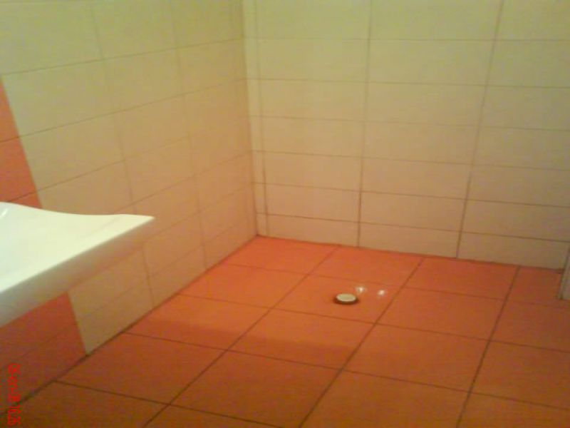

Rumen Iankov - специалист
Ето виж това
Румба тая снимка за добър или лош пример я даваш :? .
После ще има душ кабина.
egx - специалист
абе и аз съм така.Сложили сме една грозна тапа отгоре и толкова.Ако има по красиви решения споделете.
