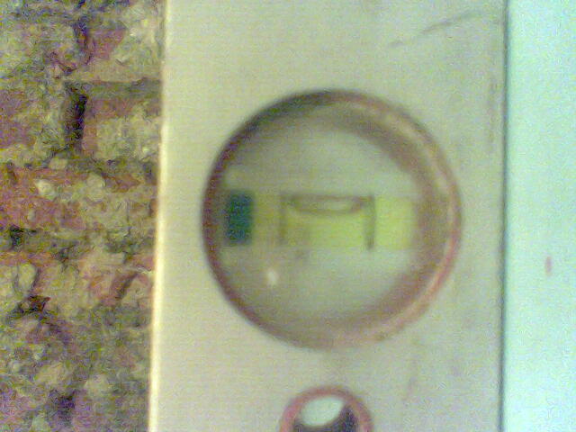

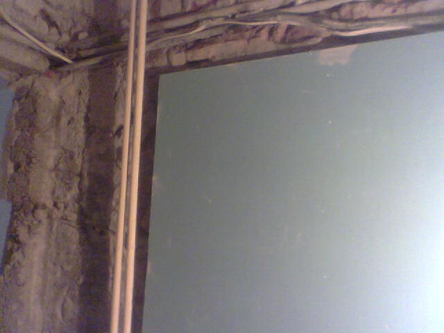

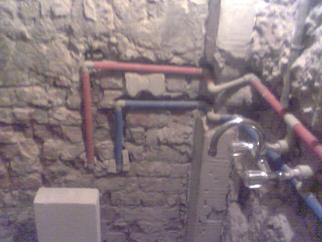

банята изглеждаше като малка гробница с 10 сантиметра денивелация и гнусен водопровод, тръби на парно и грозни колонки
Time2Burn - специалист

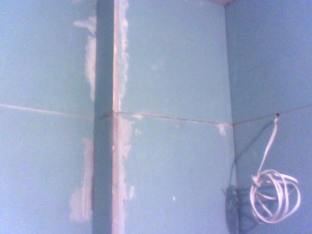

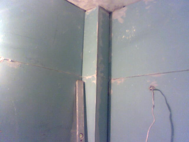

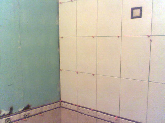

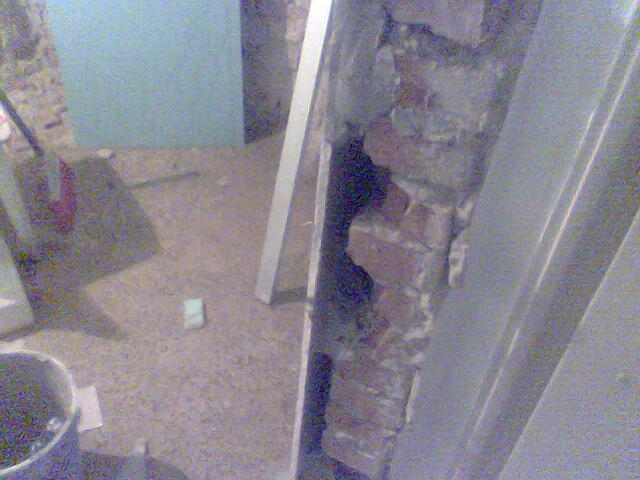

Спазарихме с е с клиента да я направя с гипскартон, защото за мазане бяха нужни 3ма хамали и 3 кубика варов разтвор
Много е важно преди полагане на топките (лепило) да се намокри обилно стената с вода, за да се обезпрашат тухлите и да се гарантира здрава спойка

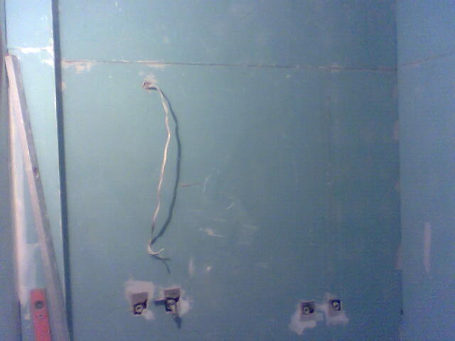

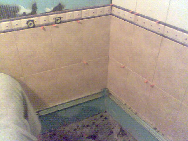

Когато бе готов изцяло картона, започнах полагането на фаянса

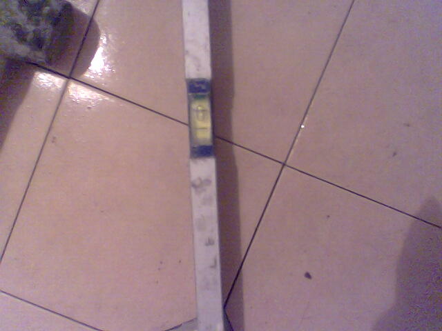

и накрая когато завърших банята ми се бе счупил телефона и не можах да я заснема готова, стана супер красива, ако някой държи да я види готова ще ида да я снимам някой път
katrin - напреднал
При положение,че видях първите снимки и накрая последните ще трябва да пуснеш банята в готовия й вид! МОЛЯ! :)
Много добре си се справил. Поздравления!
Стефан - майстор
Time2Burn написа:
Извинявай, но аз тук не виждам тухли. Виждам някакво подобие на тухли, разложени от времето, и вероятно зидани с кал. Аз не бих рискувал с топки, защото може да се отлепят след време. Но щом е на чужд обект, а не на собствен, става. Ако беше собствен, със сигурност щеше да го направиш с дървени носачи, здраво захванати за "тухлите".
Иначе изпълнението е много добро!
emil_v r - майстор
Наи ми харесва снимка 0015 , редко може да видя права стена :o .Хубаво е станало
Обещавам още утре да ида да я снимам... абе до два дни ще я има тука..
Стефан, човече дал съм гаранция а и стана по - здраво от яйце :)
Поздравления за добре свършената работа .Имам въпрос за изводите на водата - нарочно ли са поставени в т.н. фриз или случайно е съвпаднало? да не е някоя тънкост спестяваща чупене на цяла плочка?Питам наивно,но ми е простено защото от скоро се блъскам по въпросите за ремонт на банята.
