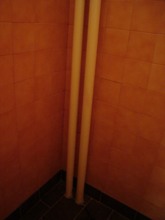

Накратко - след ремонт на банята пространството от снимката ще бъде заградено с душ параван. Въпросните "красиви" тръби се падат вътре. Понеже не мога да ги местя, търся вариант да ги скрия с нещо, но въпреки всичко да топлоотдават достатъчно за да топлят помещението. Ако нищо друго не измисля, ще ги оставя така и ще ги боядисвам периодично....
Как (с какво) мога да ги вградя - майсторите ме съветват да не е с гипскартон за влажни помещения.
Тръбите се падат в крайната част на място за душ кабина с размери 90 на 140 см, в дългата му част, така че можем да си ползолим някакво вграждане.

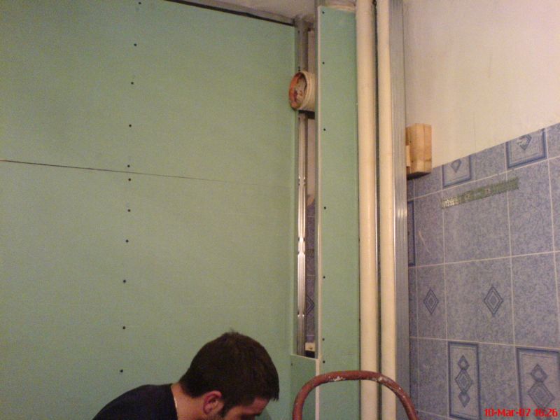

при нас го решихме така
Елегантно решение.

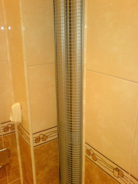

boby_bk би ли обяснил какво е това на снимката
някаква решетка или някаква пластмаса, която покрива тръбите :?
от снимките не мога да го видя добре :roll:

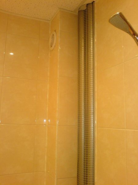

зад тръбите има два профила СД . отпред като решетка съм сложил мрежа на квадратчета 1х1см метална с пвц покритие която я има по магазините за мрежи и на място съм я боядисъл с спрей заедно с тръбите. мрежата просто е гъвкава и се държи на двата ръба на профила.И тръбите си топлят идеално.

Как стои въпросът с ръждата - често ли ще трябва да се боядисват? Ако и при теб са директно в досег с водата....
Здравей това е профил който се използва при гипскартона.относно ръждата 3 години е така без да мръдне все пак е боядисано с спрей от вътре и е подложено на ежедневно мокрене.
