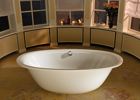

Ето така изглежда вана без налепени плочки:

Аз по принцип не одобрявам ваните, струват ми се нехигиенични. Но съм имала и облепена с плочки вана, и подобна на тази от снимката (много по-обикновена, разбира се) -- предпочитам втория вариант. Според мен е по-красиво така.

Ето така изглежда вана без налепени плочки: - така ли изглеждало Пип-шоу...
Много креативно е и страхотно да се изгради челото на ваната от гипсокартон, зелен или някакъв друг. Но!
Обикновено ваните (в България) имат един т.н. ревизионен отвор, който за нищо не служи, но ако погледнете през него или, ако не сте гнуслив, бръкнете, ще установите огромно количество слузи, лишеи и гъби, зародили се от кондензиралата пара. (От личен опит - цялата външна стена подгизнала и мазилката отвън паднала!) Няма такъв картон, дето ще издържи.
Затова си я иззидай с тухли, ако не са пенобетон - още по-добре.
Веднъж един приятел сподели, че като си напълни ваната, постоянно усеща студ под задните си части, понеже преди зидането му подложили няколко тухли за здравина.
Тогава ми се наложи да монтирам една вана, та след нивелирането я напълних почти цялата отдолу и откъм външната стена с две бутилки полиуретанова монтажна пяна.
