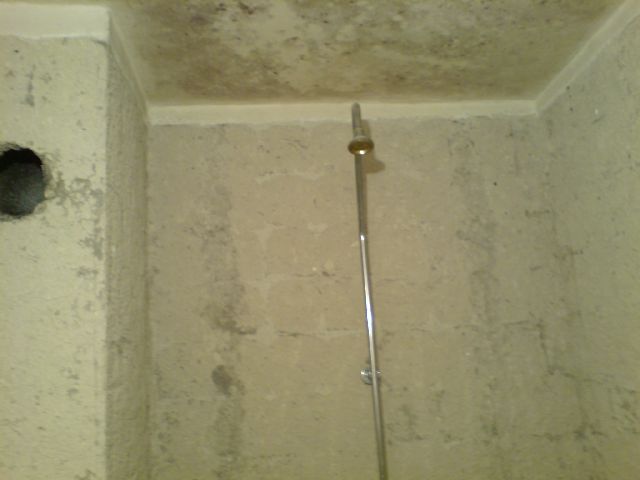

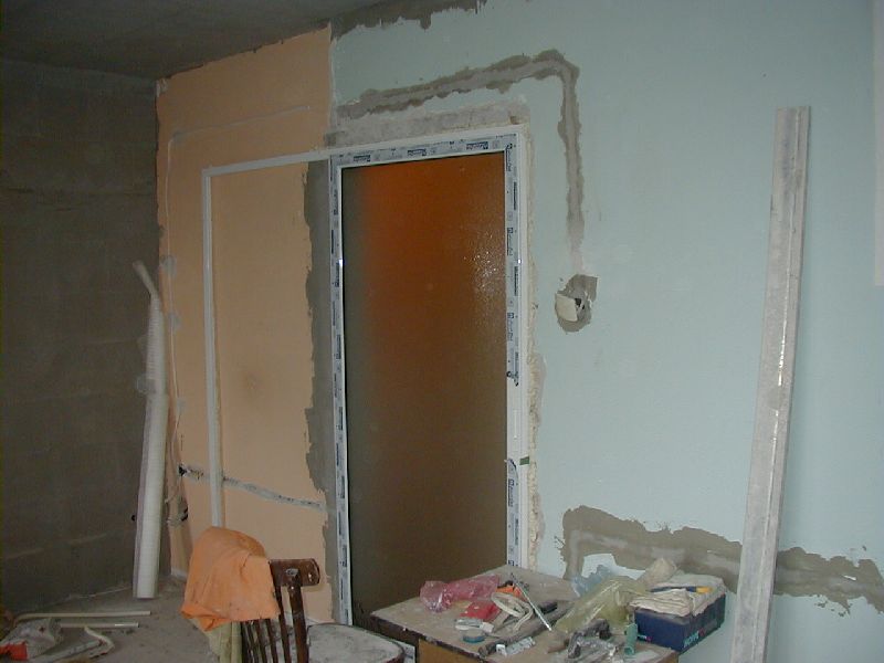

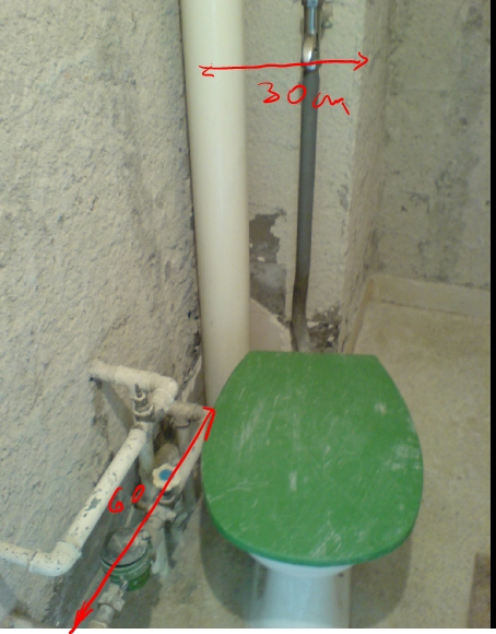

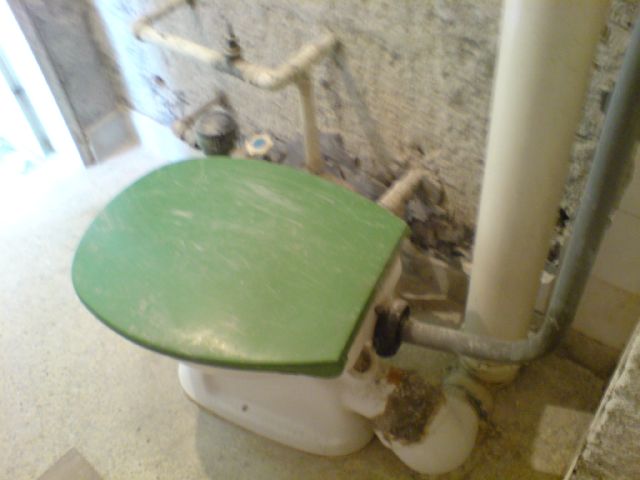

Положението виждате на снимките. Проблем е и как да скрия всичките тръби, положението на тоалетната чиния, мивката ... въобще всичко :?
Имам някои идеи, но още нямам цялостно рушение.
Майстори помагайте :toimonster:
П.П. Има ли казанчета с ширина под 30см?
Трябва да прекарам и отдушник за абсорбатор ...
Разположението беше такова. Душкабина не е имало.
Тоалетната чиния трябва да е до отходната тръба. Не искам да разбивам мозайката!
Много тръби, но не мога да ги отрежа :-)

Верно е много куцо. Поне на снимките така се вижда. Слагай го на стената вляво (като седнеш на чинията - вдясно) и оттам надолу - имаше едни красиви, бели гъвкави тръби за тая цел (не дебел шлаух, а специиални - леко лъскави). Не знам дали ще е естетично, ама е решение.

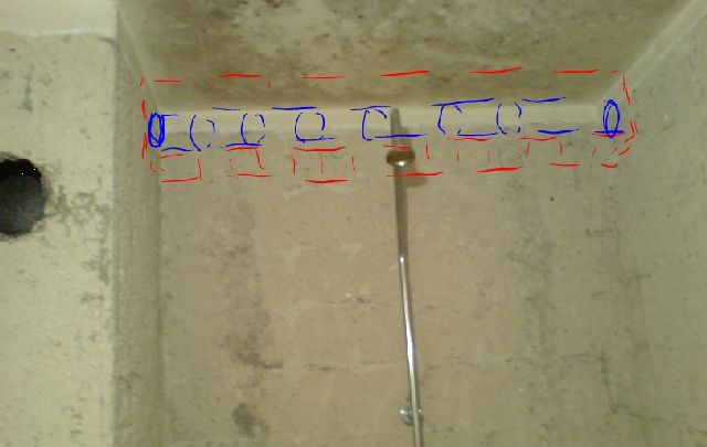

Над мен са само звездите :) И това е комин (поне според чернилката вътре)
Дупката в ляво беше отдушника на тоалетната.
Дай размерите на комина. Имам идея.
dbelev - специалист
30 на 50. На една от снимките по-горе съм дал единият размер, а другия съм забравил.

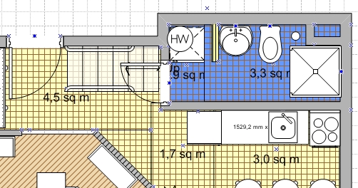

В крайна сметка реших да бутна стената с вратата и да разширя банята. Едно възможно разпределение съм показал на снимката, но има още доста въпроси за решаване. Днес докато рутя стената ще мисля :wallbash: . Майстори, давайте идеи :-k
Разположението на тоалетната чиния и мивката все още не е ясно
Аз докато се натуткам ... идеята ми беше такова разположение на тоалетна чиния и мивка. Душкабината необходима ли е?? В смисъл, че една стеничка прозрачна откъм тоалетна, ще е достатъчна. Душа можеш да го насочиш да пръска в желана посока.

това ти е идеалното разположение. в оригиналния вариант някой архитект и куп строители са срали на воля :lol:, можеш да помислиш за плъзгаща врата за да не ти заема място. аз съ я поставил скрита

Моята идея е Тръбите се вкопават удължаваш комина в посока към кенефа с ГК ,хем скриваш мръсния канал 110 коъто виждам хем там набутваш водомера.Е малко кенефа ше излезе напред към вратата но ако не е прекалено става.Има ъглови казанчета или си оставаш с промивен кран ако имаш добро налягане и си ок.Успех ще мисля още нещо ,засега това ми дойде в главата. :-D
