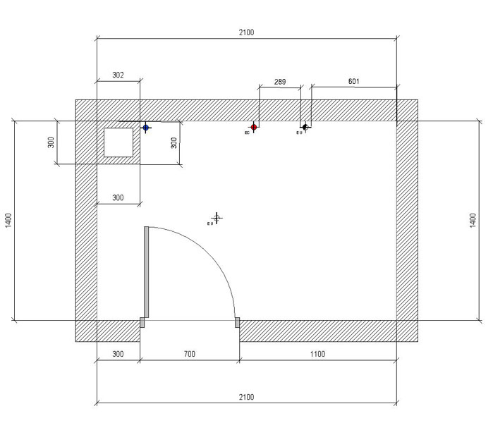

Скоро започваме ремонт на банята и още умуваме как точно да разположим нещата вътре :? . Размерите й са 1,40м на 1,50м в момента, но ще се усвои нишата за мивката в бившата кухня и ще стане 1,40м на 2,10м.
На чертежа съм означил къде са тръбите: със синьо-студената вода, с червено-топлата и с черно-канализацията. Вътрешната инсталация ще се прави нова и практически ще останат само старите стени.Отдушника мислим да го съборим, тъй като комшиите долу също са го съборили.
Моля ви за идеи за това кое къде да е. :|

Най-напред ще започна с това, че отдушник на банята ТРЯБВА да има. Това е за вентилация, иначе може да се появи мухъл. И е добре, ако и съседа Ви отдолу да го изгради отново, освен, ако не сте на втория етаж. Но Вие трябва да го оставите, поне отвор да има, някъде горе, до тавана.
Не сте казали какво смятате да има в банята, за да се даде съвет кое как да е разположено.
vaprosat - напреднал
Съжалявам, може би не се доизказах - ще съборим отдушника за повече пространство, но ще оставим тръба минимум 100 мм вместо него, която да тръгва отдолу и да има разклонение към нашата баня (подобно на това в панелните апартаменти).
По другия въпрос - задължително трябва да има тоалетна чиния, мивка, бойлер,и нещо от рода на душкабина (може би преграждане с плъзгащи врати)

Май не се доизказваме нещо. На комшиите отдолу отдушника функционира ли, или не?

Значи, ние сме на третия етаж, долу са го съборили и са оставили отдушник на тавана, а на първия етаж май изобщо не знаят за това.
Та, за да не си правим мръсно мислим да сложим тръба, т.е отдушника ще функционира, но ще е по-малък и няма да заема толкова място.

:? Вие не сте в ред да събаряте отдушника. Защо? В банята си имаш достатъчно място за всичко, което искаш, че и за повече. Прекрасно може и вана да сложиш. Извинявай, но събарянето на отдушника няма да помогне изобщо с площта, а виж проблеми на главата ти може да стовари. На твое място бих се поинтересувала сериозно тези над вас дали и те не са били толкова умни да го съборят. :? И на тези от първия етаж бих съобщила за безобразието от втория. :evil: Не живеят в самостоятелна къща и малко трябва да се съобразяват и с другите ако не зачитат собственото си здраве и закони в строителството.

Май си права :) , ще се откажем да го събаряме, но как да подредим нещата, така че да е удобно и приятно?
Emerald - модератор
Е какво толкова сложно? За мен е очебийна просто планировката. :? На лявата стена до вратата- шкаф с мивка и огледало отгоре-плътно до отдушника, директно срещу входа тоалетна чиния (че и биде даже можеш до нея да сложиш) и отдясно на цялата дължина -вана.
Стената от 1100 избиваш, правиш от гипсокартон така че вратата да може да влиза в нея с плъзгане и да не пречи. Готово.
