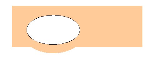

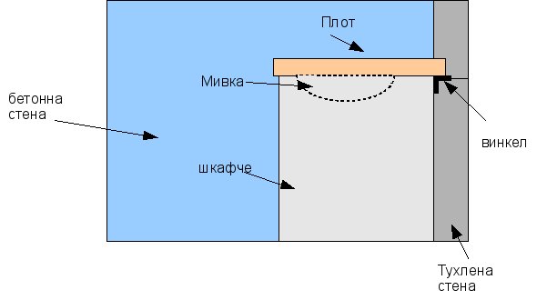

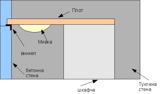

Абе за поемане, поемам я :-D Само че, идеята е плотът да изглежда като в прикачената рисунка, а при това положение не знам как ще се изпълни челото. Не е проблем да потърся и по-дебел гранит (напр. 3 см.), но тогава плотът ще стане още по-тежък. От друга страна, смятам под десния край на плота да има шкафче, което би могло да поеме тежестта на плота или пък там да се сложи ъглова планка, както предложи plumber.
Идеята ми е да няма открити части от винкела или скарата, на която ще се държи плотът, т.к. от влагата след време неминуемо ще се получи ръжда.
Не знам дали обяснявам добре, дано да сте ме разбрали.
Това е плотът, гледан отдясно
Така мисля да изглежда плотът
Това е плотът, гледан отпред

Ми като ще има шкаф какво се тревожиш?Той ще обира тежеста.А ако няма,колегата n_a ти е предложил чело което да крие.С такова 10 см чело или колкото там се прави,отдолу абсолютно нищо няма да се вижда,освен ако не клекнеш.още повече че мивката ще се вижда достатъчно ако ще се монтира под плота.В твоя случай слагаш профил на задната страна на стената,както и в ляво гледайки мивката отпред а в дясно плота ще се държи от шкафа.Ще стане идеално.

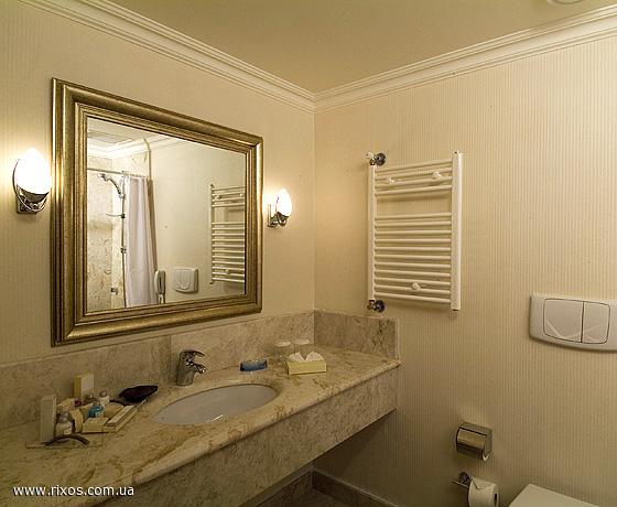

кака Лара - специалист
Колкото и да е дебел плота, според мен пак трябва да си сложиш някакво чело - иначе ще се вижда дъното на мивката, че и тръбата към нея. Пък ако я сложиш върху/в шкафа, ще е най-добре

Хммм, хвърлихте ме в дълбок размисъл с това чело. Наистина е хубаво, но: 1) ще трябва да жертвам извивката на плота пред мивката и 2) челото ще трябва да свършва до стената на шкафчето, че иначе не знам как ще се намърда то под плота.
Ще трябва пак да го премисля. А иначе спор няма - хубав е плотът на кака Лара - напомня ми малко на плотовете в х-л Санкт Петербург в Пловдив, но някак си създава усещане за масивност, а аз искам да избегна това.
