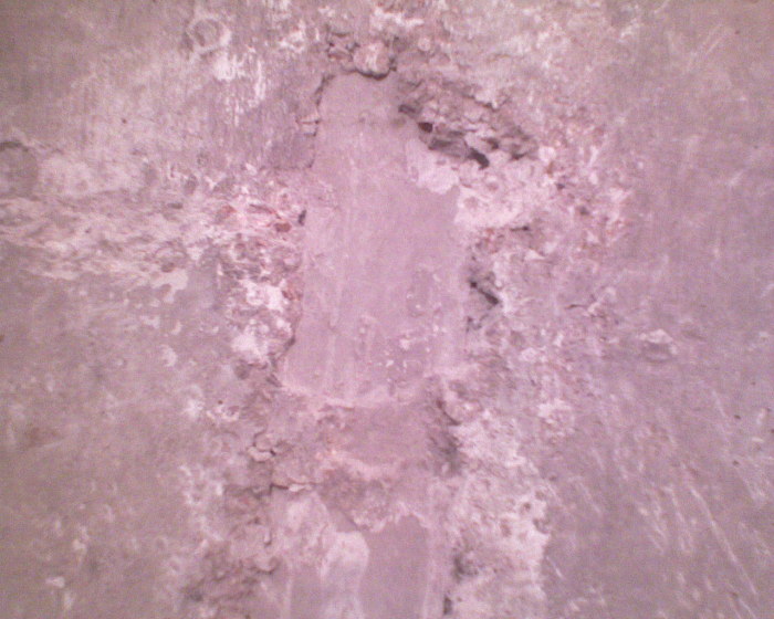

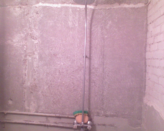

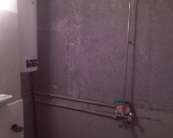

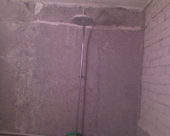

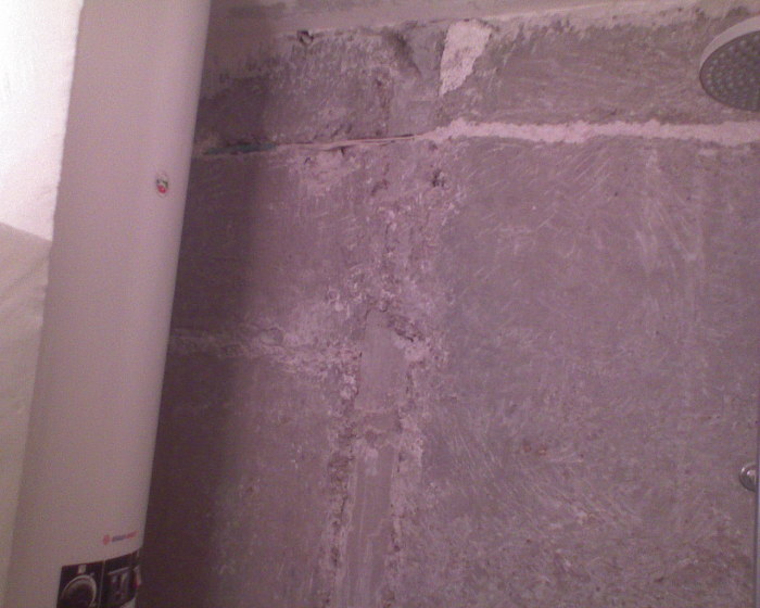

Най-накрая започнах къртенето на старата мазилка в банята. Стените си бяха криви, дори и измазани, но след като свалих мазилката (шпакловката при някои), се откри грозна гледка - на една от бетонните стени има дупки с дълбочина около 2 см. По принцип съм решил бетонните стени да не се измазват с хоросан, а само с теракол или смес на цимент и пясък, за да се спестят няколко ценни сантиметра. Въпросът ми е: с какво ще ме посъветвате да запълня тези кратери - хоросан, смес на цимент и пясък, нещо друго?
Държа да уточня - решил съм да не използвам разни хай-тек материали като гипскартон или фибран - само good old хоросан или циментова замазка.
Прилагам няколко снимки на злощастната стена, дано да се вижда нещо, че са снимани с телефона :razz:
Още един близък план
Стената - близък план
Стената - по-близък план
Още един общ план
Стената - общ план

Ами тоя водопровод пак ли външен ще го оставиш?
Ако стената върви по отвес, тия дупки въобще не пречат, изоббщо няма да ги мажеш с нищо...

Не, на тази стена въобще няма да има тръби по новия градоустройствен план :lol: Проблемът е, че не искам да и правя замазка с хоросан, за да не губя 2-3 см. Идеята е само да я изправя с теракол, но какво да правя с дупките?

Мисля че съм отговорил вече на въпроса ти. Но ако държиш мазни ги с по една мистрия теракол.

Както казва колегата,плочките се лепят направо върху дупките.Не изглеждат чак толкова големи :)

Не, не може. Първоначално въпросът ти беше за "дупките". Така както се вижда от снимката, дупките не пречат на залепването на плочките. Обаче ти мазно разширяваш въпроса с някакви подутини. Та всичко успокояващо писано до тук го забрави и се хвани да си изравниш стената. Плочки се лепят на равно. На гребен и от лаик няма друг начин.
За запълването с лепило. Принципно да, но! Стандартните циментови лепила НЕ БИВА да се полагат по-дебело от ...10мм. НЕ БИВА да се смесват с други неща!

Извинявам се, ако не съм изложил правилно в първоначалния пост проблемацията. Всъщност, аз по принцип бях решил да изравнявам стената - дебелината на хълбоците е по-малка от 1 см. - въпросът е с какво да запълня дупките, защото там общата дебелина на слоя ще стане може би над 2 см.
Зависи от площта на дебелите участъци, общата дебелина на лепилния слой (с лепенето на плочките). На снимките не се забелязват изпъкналите неравности, но както ти се каза, ако са само "дупките" не е проблем.
Всъщност нещо пречи ли ти, да изравниш тънко с хоросан? Да ти е спокойно.
