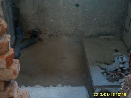

Става въпрос за кухненска ниша, която отделям, за да обособя там баня с тоалетна (ако не се лъжа, това е проектния вариант). Пода и тавана са плочи. Мазето е малко(точно под бъдещата баня), но доста влажно и плочата "дърпа" тази влага. Поради това освен топлоизолация (с XPS) искам и да хидроизолирам пода поне на банята.
1)Първия ми въпрос е: Трябва ли преди XPS да слагам хидроизолация, или само след него като финишно покритие преди плочките?

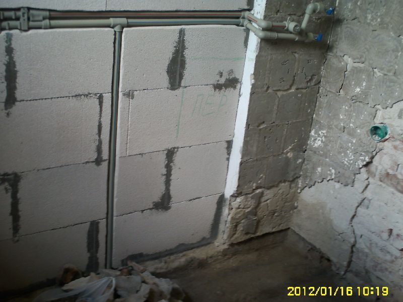

3)Тъй като водопроводните тръби преминават по външната стена, независимо, че са с изолация за тръби, не трябва ли между тях и стената да има допълнителна изолация от EPS?

Това част от допълнителната замазка на мястото на пералнята, отгоре ще има бойлер

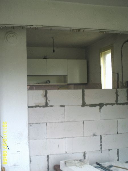

Това е началото-преградната стена

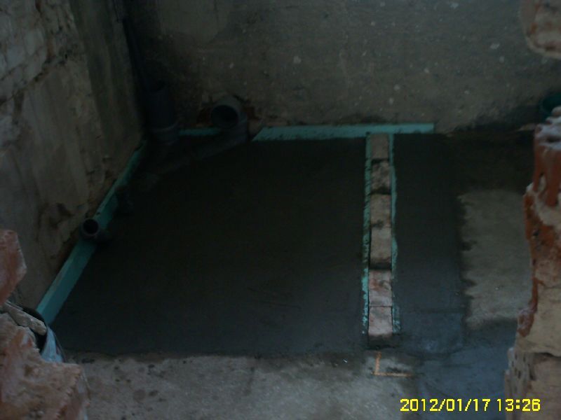

Така изглежда преди замазката на пода
Така изглежда сега

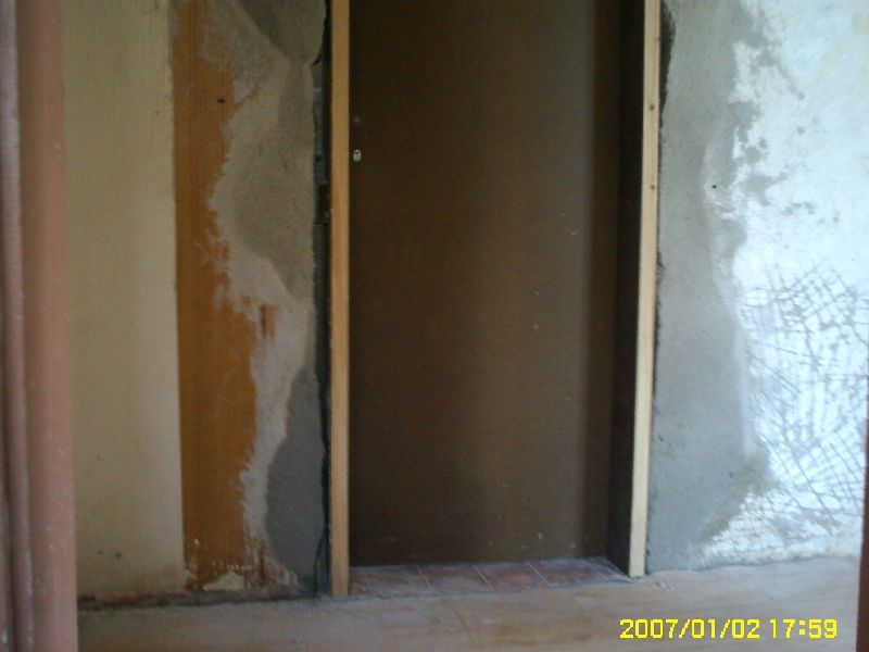

Има вече дори врата

1. Мисля, че преди полагането на ХРS не е необходима хидроизолация, защото самия XPS е хидро- и пароизолатор.
2. След полагането на XPS на пода и на стените до нивото на плочките (2м.височина) ще сложа еластична хидроизолация само в местата на свързване на плоскостите. Нагоре до тавана ще продължа с EPS за да могат да "дишат" стените в този участък и да не мулясва пръсканата мазилка.
3. Няма да обличам тръбите с допълнителна изолация
