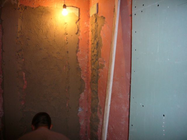

Правим основен ремонт на банята в панелка от 83г.Самата баня е от типа кабина.
По стените има 2-3 слоя блажна боя,която се опитваме да свалим с шкурене,шпакла и пистолет с горещ въздух.
В основата на стените обаче има една сива боя ли е,какво е!? :? Не иска да се свали с нищо друго освен с пистолета.Но пък ни се иска да го оставим,защото то е загладило панела добре и е много здраво.
Иначе другите бои падат с шпатула и с шлайфане.Някой има ли представа какво е това сиво "нещо"? :roll: Прилича на боя,но чак пък толкова здрава?

Изглежда сте стигнали до самия панел - не знам дали и снимка би помогнала за да ти кажа със сигурност. Мога само да ти кажа, че моята баня беше шпаклована и боядисана - теслата и упоритостта стигнаха до подобна сива, гладка повърхност - тогава технологията беше това нещо да се опръска с рядък циментов разтвор (само цимент и вода) и после да се реди фаянса. Сега има нови, сигурни и прости технологии - само за пример, след обработката с бетон-контакт можеш да редиш теракот директно върху дърта (40 годишна) мозайка и да не се притесняваш за отлепяне - във всеки магазин ще ти препоръчат, остава да си избереш производител, на когото имаш вяра.

Сивото ясно се вижда на първата и втората снимка.С шпатула се свалят горните две бои лека по лека,но сивата не.
Вратите,радиаторите също бяха с такава сива боя.
А на третата снимка се вижда какво се случи с намесата на пистолета,но доста бавничко.
Сега нанесохме и Дунав да видим какво ще се случи.А и бензинова лампа ще търсим да се пробваме и с нея :-D
Гипсокартон няма вариянт за сега :) За да скрием новите тръби ще вдигнем двете стени с итонг от 5 см.
А върху мозайката майстора,т.е. баща ми(непрофесионален майстор,но наредил доста плочки) мисли да слага грунд на Леко водоразтворим концентрат 1:10 и да лепим с теракол.

Ако искате да имате плочки по стените и след няколко месеца, премахнете тая боя, грундирайте с бетонконтакт и после лепете плочки.Ако се налага ВЦМ.
Ааааа и на мозайката същия грунд.Това Леко не го знам става ли за целта :? :? :? .
