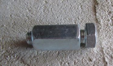

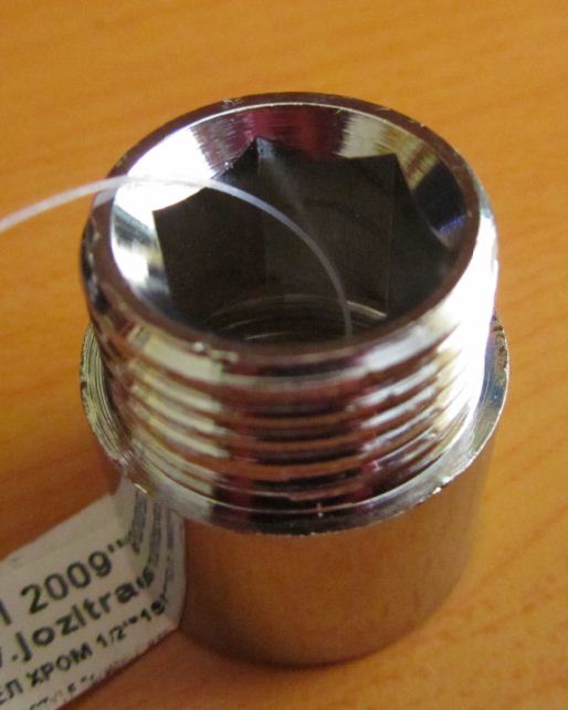

трябва да удължа един от изводите за вода.
Купих този удължител:
Но нямам шестограм 13. В магазина също нямаха.
Вие как завинтвате тези ъдължители?

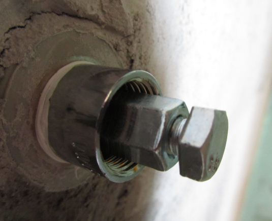

jekasus написа:В този магазин като няма, ще има в друг.Да, имаше и 6-ограма струваше 13 лева. Не мерси. Купих си ето това за 60 ст:
Стана перфектно.

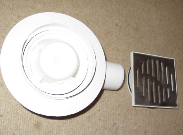

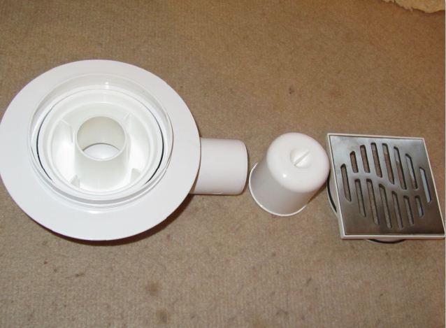

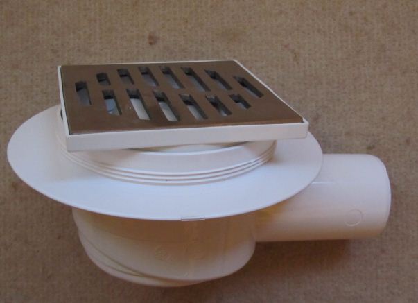

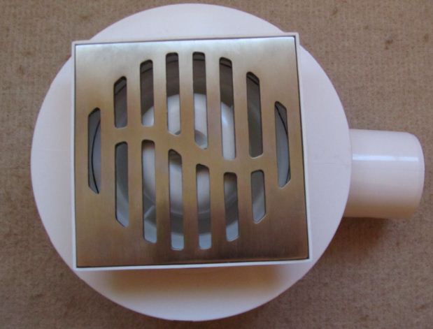

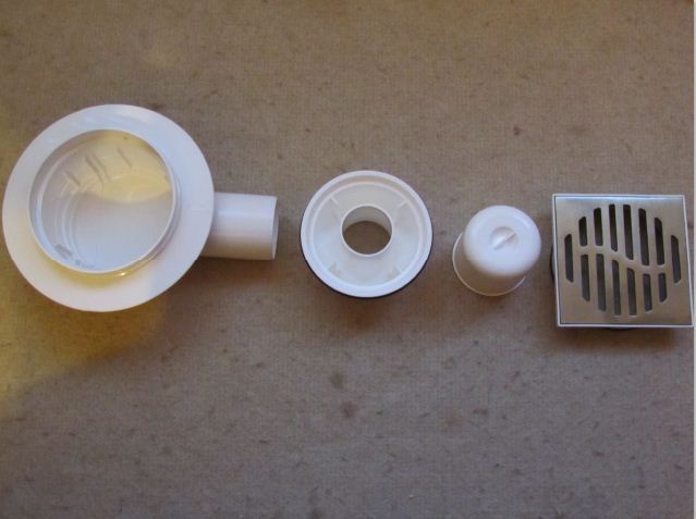

В една друга тема прочетох съвет на Jekasus за сифон с фланец на две фирми Viera и Фреко. Е...днес за банята, където е душкабинката с вкопаното дъно купих ето този сифон:
А това са му карантиите:
Имам един въпрос по монтажа, но ще го задам малко по късно.

Нито един коментар за закупения сифон "Фреко". Това не знам дали е добре

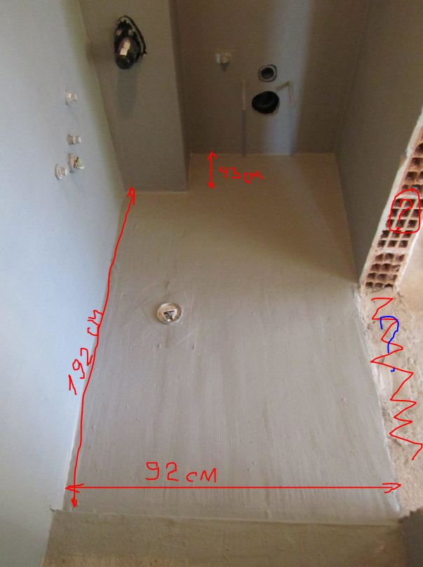

Продължаваме напред. ХИ вече е положена.
Ето и снимка:

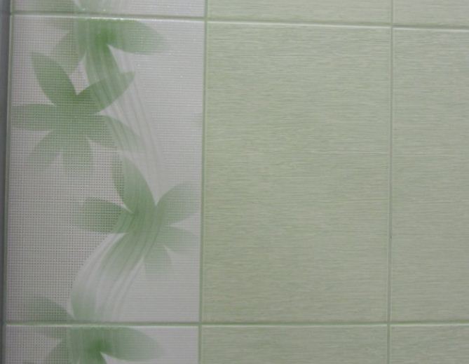

Сега идва ред на плочките. Това, на което сме се спряли е зелен ЛОТОС на KAI

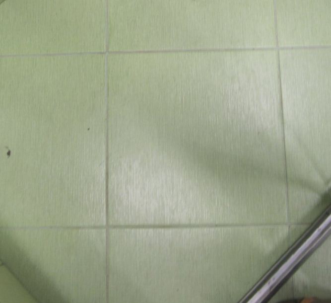

Подова плочка 33х33 см:

Стенна плочка 25ь40 см:
stenna plo4ka.JPG (40.67 KиБ) Видяна 2747 пъти
Понеже помещението е малко-стенните плочки ще върват с дългата страна по хоризонталата.
Подовата плочка ми се ще да бъде по дигонал.
Искам да си изясня следното:
1.Имайки в предвид размерите на помещението виждате ли проблем (особено при пода)? Има ли някаква особеност, която трябва да знам?

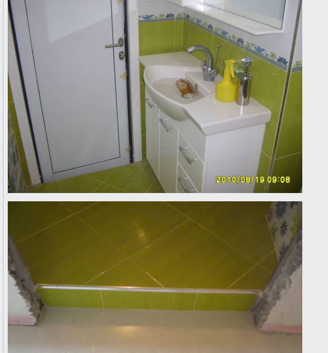

2. На първата снимка има две питанки относно вратата. Тя ще е алуминиева и ще се отваря навън. Светъл отовор 78 см. Дебелина на стената около 15 см
2.1 При тази дебелина на стената - страниците на отвора-запълват ли се с нещо, там ще се лепят ли се плочки или ще се покрият изцяло с касата.
2.2 прага на вратата в момента е 2 см по-ниско от нивото на замазката в банята. Това, което си мисля е да направя нещо такова (изпълнение на Chapara):
Но като че ли дебелината на стената там е по малка ир дебелината на моята стена?
2.3 вратата трябва ли да се сложи преди плочките или след?
Ще се радвам, ако получа отговор на всички въпроси.
рашкета
- Мнения: 411
Ти нямаш нищо общо със случая на Чапарев.При теб почти няма денивелация м/у коридора и банята.Слагаш си врата със цяла каса ,преди плочките .Моя съвет е да е на около 3см от към коридора т.е. да се получи по-големичко парче плочка при обръщането.
С размера на подовите плочи няма да имаш проблем.
