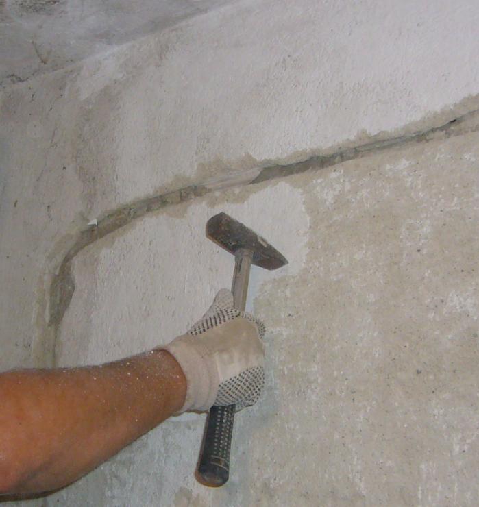

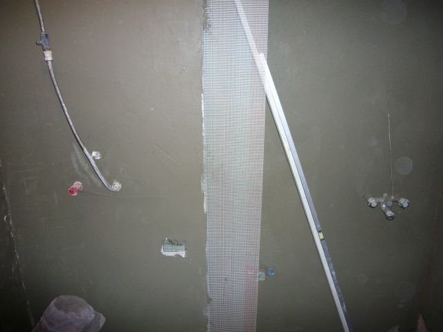

Айде и аз барабар Петко с мъжете( и дамата де) да се обадя.Значи мазилката иска очукване, а не драскане.Аз така процедирам , после бетон-контакт ама друг с пясък в него, следва изглаждане с флекс и мрежа (ползвам един гръцки) и да не чува дявола не съм имал проблеми.
Иначе и аз залагам, че виновна е розовата вода.Ааааааааа за неразбралите говорим за грунда на Боровците

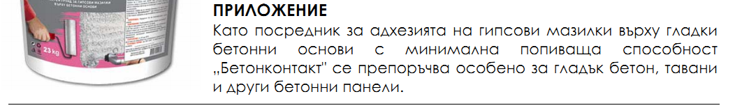

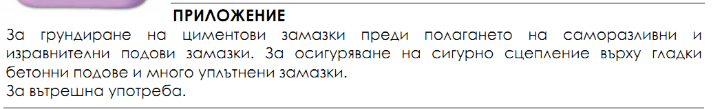

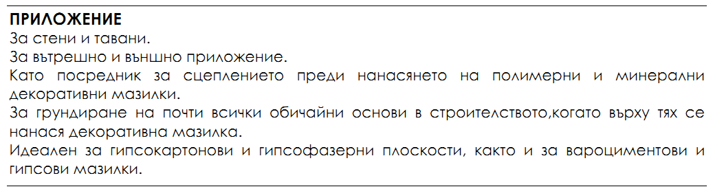

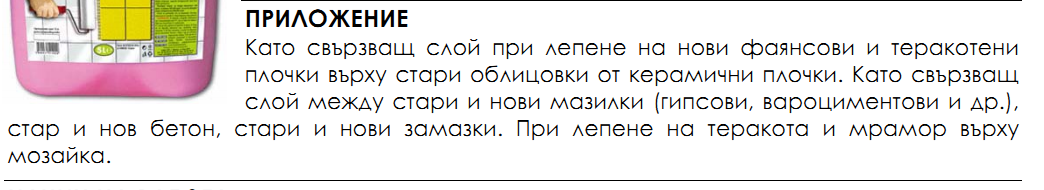

А , появи се и автора . Нека пусна описанията на продуктите на Боро и да кажеш според тебе , приложението на кой от грундовете описва ситуацията ти!
Забележи , че първите три са розови , четвъртия не знам какъв цвят е , а петия е бял!
Боро 1.png (75.15 KиБ) Видяна 3558 пъти
Боро 2.png (30.7 KиБ) Видяна 3558 пъти
Боро 3.png (74.19 KиБ) Видяна 3558 пъти
Боро 4.png (43.16 KиБ) Видяна 3558 пъти
Боро 5.png (38.87 KиБ) Видяна 3558 пъти
