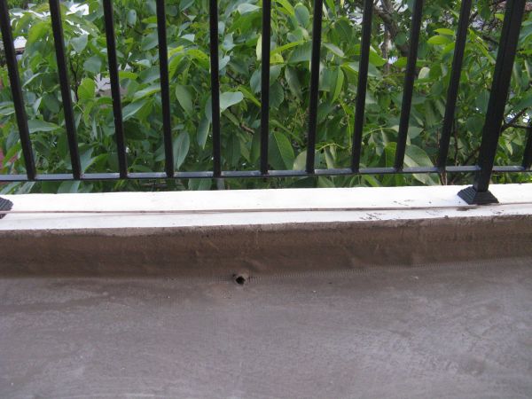

здравейте,
купихме си гранитогрес 50 на 50, като майстор ще дойде следващата седмица. Да ви питам как е най-удачно да се изпълни обръщането при терасата. Да се ползва алуминиева лайсна на ъгъла между хоризонталата и вертикалата или да се припокрие хоризонталата над вертикалата само?
jekasus - майстор
От гранитогрес до гранитогрес има разлика, при едни става без лайсна, при други стои грозно.
Поне дай една снимка на това,което си избрал.
chapara - майстор
Така и не схванах въпроса ти, но може би тука някъде има отговор:
Или пък го няма отговора :?
jekasus - майстор
За това пита :-D

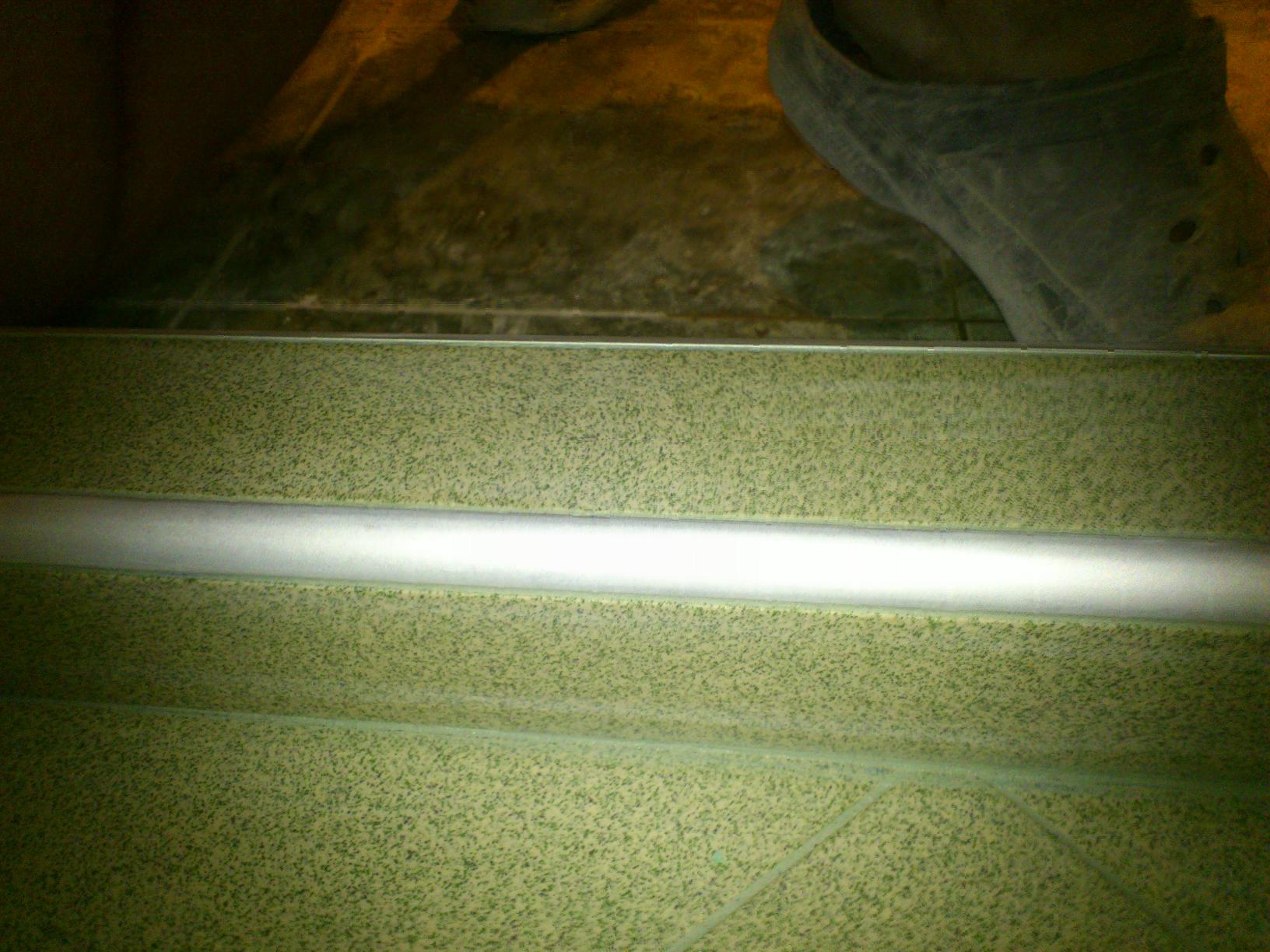

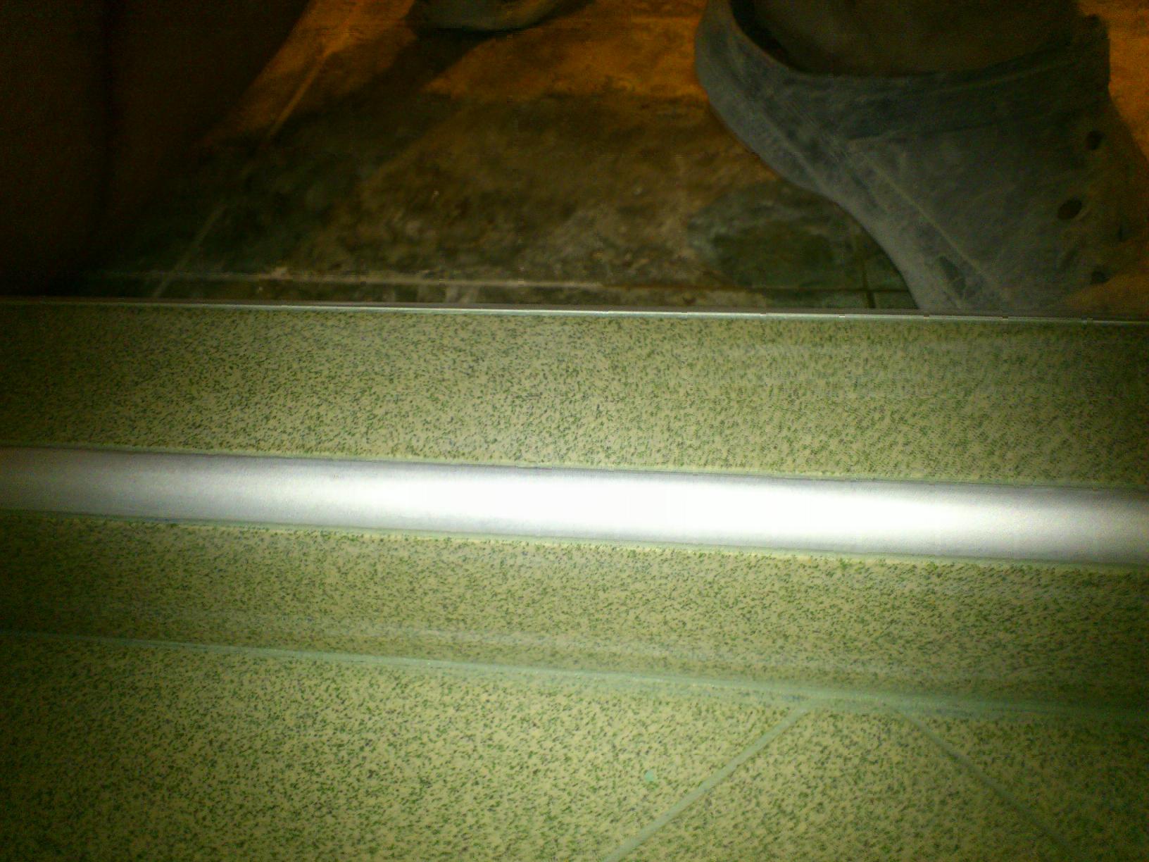

chapara - майстор
Требе си "ШАПКА" :roll:
Значи отговора го има!
Това на твойта снимка е праг на баня :wink:
