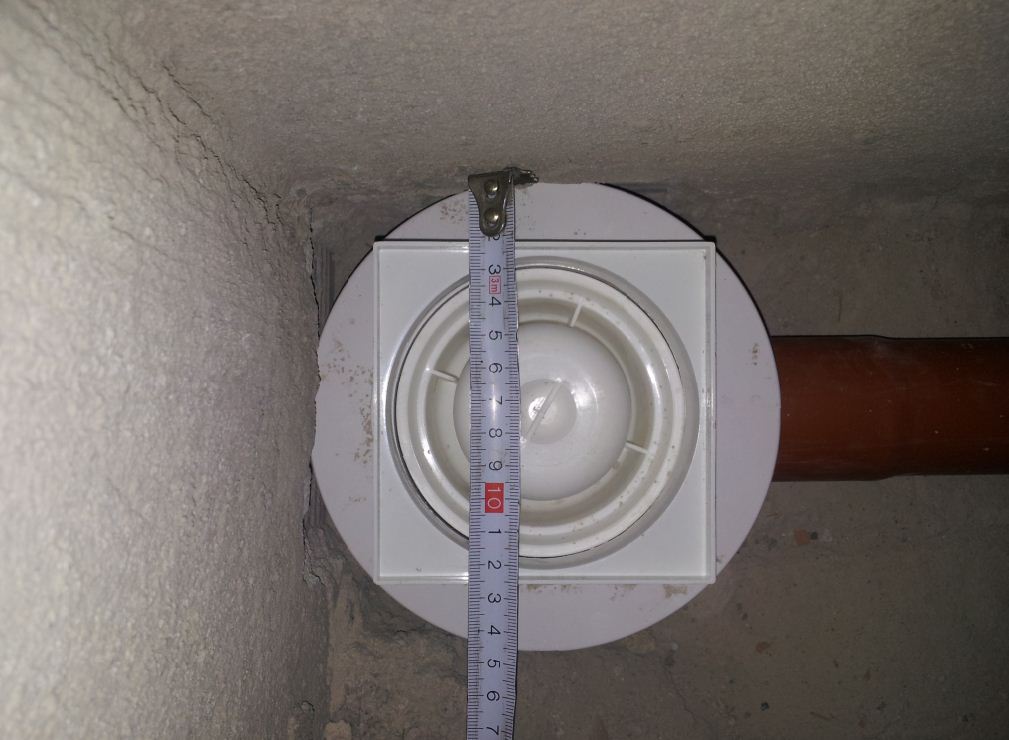

Поиграх си с отходния тръбите за отходната вода. Доста се чудех за местоположцението на сифона, който е за извъндушовото пространство...
От една страна гледах да го центрирам спрямо бъдещата мивка, а от друга страна се чудех на какво отстояние от стената да бъде...
В момента е на 60 cm, т.е. като застанеш пред мивката ще бъде под краката ...не знам дали това е добре???
Помислих се , че може би ще е по-добре да го мръдна под мивката...но там не е най ниското място...Затово си го боднах както е на снмимката-на най ниското място.

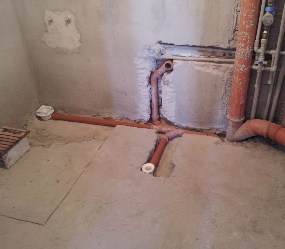

Ето и разположението на другия сифон спрямо стените:
Ако лепя на двоен гребен и ако фугата на плочките ми е 2 мм дали ще се получи добре?Или ще трябва да намаля още малко разстоянието между страните на квадрата и стените :?
chapara - майстор
Може би 2 см. са множко, но зависи и от дебелината на стенната плочка :wink: :?
ribnikolaevi - майстор
ivanvasilev1970 написа:
Моите сифони го боднах единия под конзолно закачената шкаф-мивка, другия под тоалетната чиния. Тъй като единият е в тоалетната а другия в банята, но не се ползва при къпане, ползвах сифони (не си спомням как се казват), които не миришат, като изсъхнат.

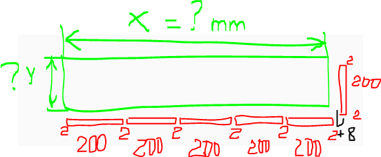

Бихте ли споделили опита си при оразмеряване на ГК куфар, при положение ,че искате да ползвате цели плочки при облепването му? Ето една ситуация: Размер на плочките 20х40 см, фуга 2 мм, 5 вертикално разположени плочки по дължина и една на ширина:
Чисто математически погледнато разстояниеята Х и Y :
Х=2+200+2+200+2+200+2+200+2+200=1010 мм
Y=2+200+2=204 mm
Но на практика така ли се прави сметката?. Слоя лепило (да кажем 5 мм) влиза ли в калкулацията?Къде?

2 kите са 6 бр. :wink: , т.е. 1012 мм.Лепилото 5мм. т.е.1007/199 мм. :wink:

Т.е. прави го по малко и компенсирай с лепило да не ядеш дървото :-D
Баш това си е истината :yawinkle:
