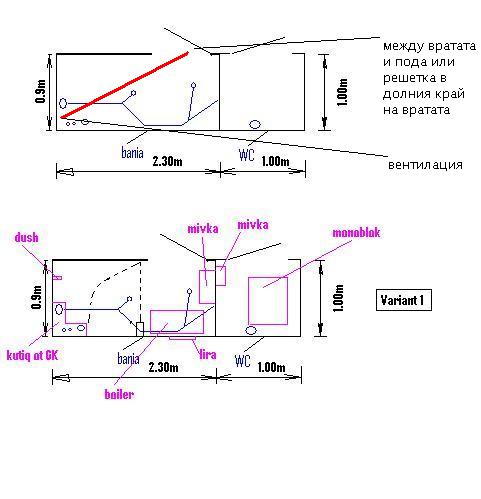

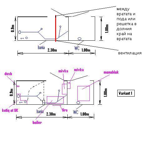

Както може да се види от прикачените снимки на банята и идейното разположение на мивката и душа дали ще имам проблем с дървената врата на помещението. Душът ще бъде отделен с преграда, но мивката се явява в непосредтвена близост до вратата. Количеството водни пари също влияе негативно на дървото. Да я сменя или да не се притеснявам и да я оставя в този вид?
jekasus - майстор
На прозорец ли си или има и вентилатор?
prascho - майстор
Няма прозорец. Направих една система с ф110, която мисля да изкарам през покрива с кермида отдушник. Преди изхода навън може да сложа канален вентилатор. Някакси не ми се иска да слагам във всяко едно влажно помещение отделен вентилатор. С канален вентилатор ще ми е необходимо регулируема ръчна решетка, като сам си преценявам кога колко да е отворена. За жалост по магазините подобна решетка не видях до момента.
П.С. На първа страница се вижда изхода точно срещу вратата.
jekasus - майстор
Добре да беше над душа, така е в другия ъгъл от вратата.
Но при добра вентилация може и да нямаш проблеми, нито със вратата, нито при мухъла в душевата част.
prascho - майстор
Нарочно го сложих там. От една страна изискването за вентилационния отвор е срещу врата/прозорец и от друга да не ни духа/да не става течение докато си под душа. Ако има различно правило моля споделете. По отношение на мивката по - скоро се ориентирах към правоъгълна мивка с размери 50х35 см за да може да се минава покрай вратата. Но едва ли има толкова тясни мивки :(.
jekasus - майстор
Срещу вратата по права линия или по диагонал са изискванията?
Пускам ти и двата варианта, ти сам ще видиш кой вариант е по-добър.
банята на Прасчо1.JPG (30.63 KиБ) Видяна 2886 пъти
банята на Прасчо.JPG (29.77 KиБ) Видяна 2886 пъти
