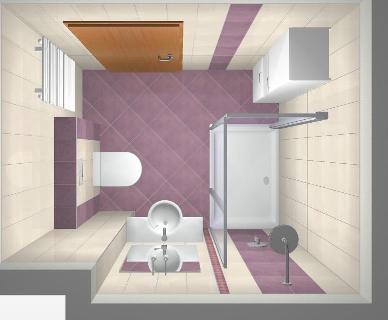

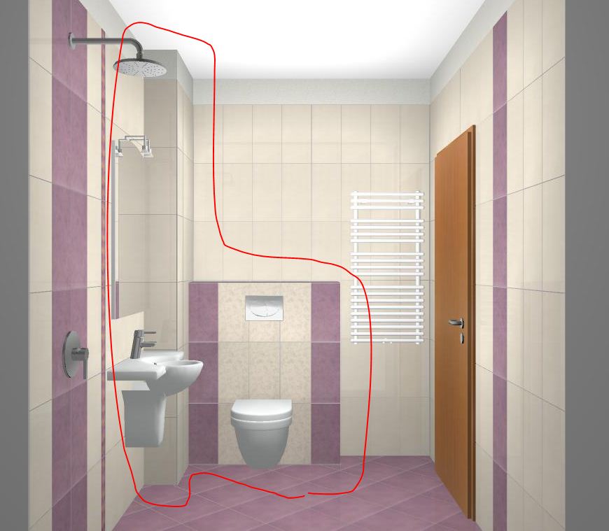

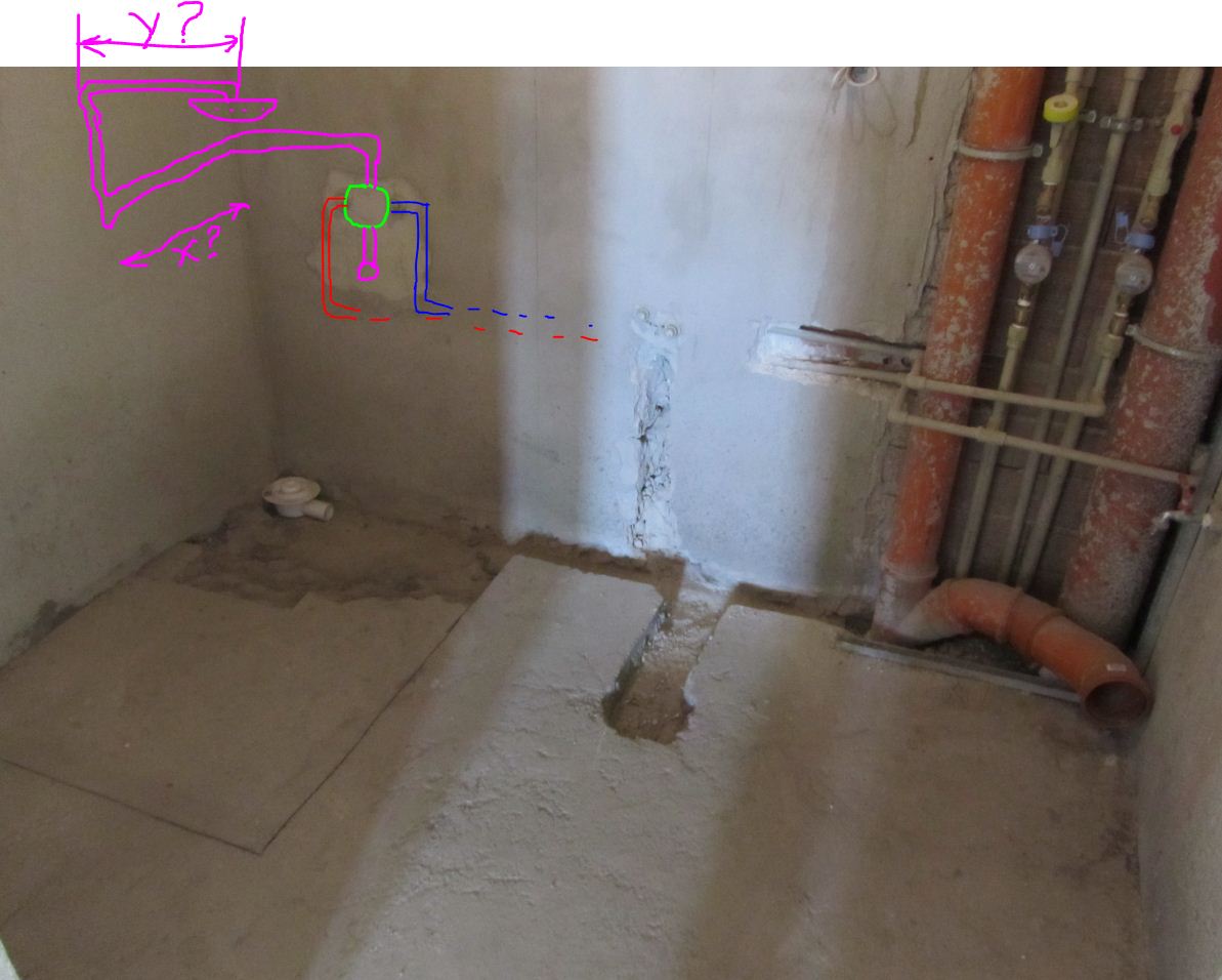

Здравейте на всички.
1.Съгласявам се с предложенията ви. Ще изглежда нещо такова:
Бихте ли ме посъветвали за разстоянието "Х"?
Разстоянието "Y" би трябвало да е половината от ширината, т.е. около 40 см. Дали има толкова дълги "рамена" или как се казва врата на питата не знам?

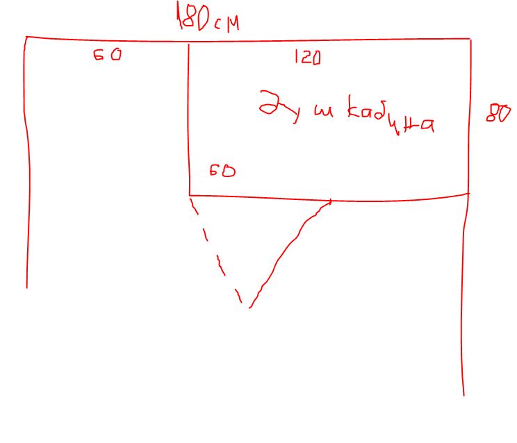

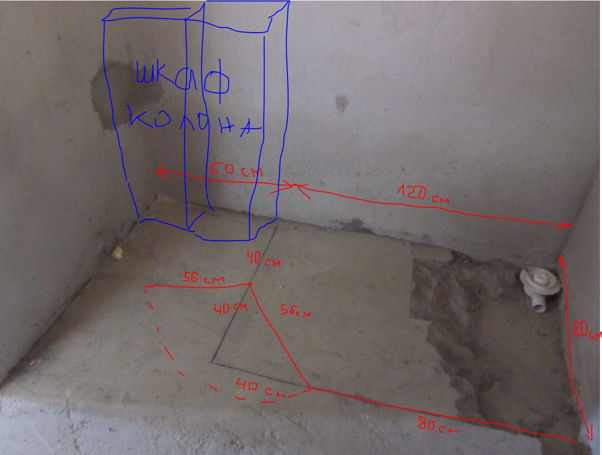

2. Друга идея която искам да споделя...Първоначално плана за душ кабината бе такъв:
Но после ми се стори, че ъгъла при вратата (срещу батерията) няма да се ползва функционално и затова тази идея мъждука в главата ми:
Това скосяване ще увеличи полезната площ в извън душовото пространство и ше направи дoстъпа ди душ колоната по комфортен?
Какво мислите?

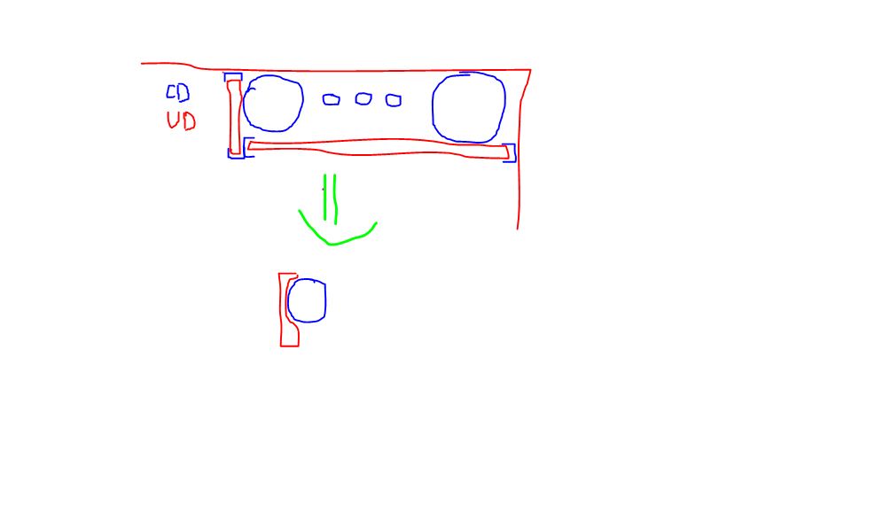

3. Моля ви помогнете ми да сглобя най-правилната CD/UD Структира за куфара+структурата за тоалетната.
Има тънък момент-куфара и структурата са под ъгъл от 90 градуса и там се чудя как е най-правилно да използвам CD/UD профилите?
Ето ви две картинки:
chapara - майстор
Х=1/2 от ширината, сиреч 0,60м.
Скосяването е мн. добра идея.
Врат за питата в "Юроком"
Хубава баня ще да стане.
Направи си голямия куфар, после малкия, като заложиш UD-та, контактуващи с голямия куфар. :wink:

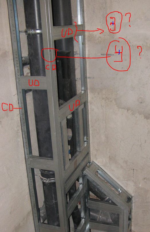

Гледам скелета на куфара на Прасчо и долкото мога да се ориентирам профиите са такива:
Интересува ме как се осъществява връзката между двата вертикални UD профила , които са в ъгъла и двата хоризонтални CD профила, които се поставят напречно на UD-тата?

Яж, яж конструкцията я укрепва картона , а не профилите :wink:
Конструкцията се прави само от UD. Ето един подобен на твоя, но за жалост го нямам гол:
и готов
