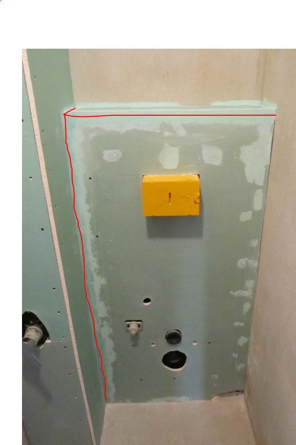

Здравейте, купих коляно муфа за гипскартон и го монтирах. Ето това е положението след първия слой ГК около структурата за вграждане:
Там където има червено линия съм сложил стъклофазерна лента. На границата между ГК и мазилката мисля само да фугирам с унифлот. Това достатъчно ли е?
Както ми препоръчахте-захванах с рапидки ГК и по самата структура
Като сложа втприя слой ГК ще фугирам всички глави на рапидките и ще мина със стъклофазерна лента фъгите образувани около 2 ГК.
Тани - модератор
От стъклофазерната лента няма смисъл! Слагай МРЕЖА по ъглите!!
рашкета - специалист
Каква МРЕЖА, метална ли, каква ли????
Тани - модератор
Най- малко самозалепваща мрежа за гипскартон!

Реално и от двете няма смисъл :lol:
Тани - модератор
Като знам какви захващания съм виждал на UD в баните , мрежичката на лентата и Унифлота държат в пъти повече. Без тях двата перпрндикулярни картона се движат по 5 мм. един спрямо друг! А между стената и гипскартона е задължително да се сложи. Дори е препоръчително да се сложи и мрежа от тази , която се ползва за топлоизоллациите! И после плочките се фугират със силикон пи вътрешните ъгли. Нека по-тесните специалисти също се изкажат! Това е само моята гледна точка!

Тази мрежа с Uniflot ли се шпаклова във фугите?При положение, че има два гипскартона какво се прави след първия ГК? Слага ли се нещо по ъглите или всички, това за което си говорим е след втория ГК?
