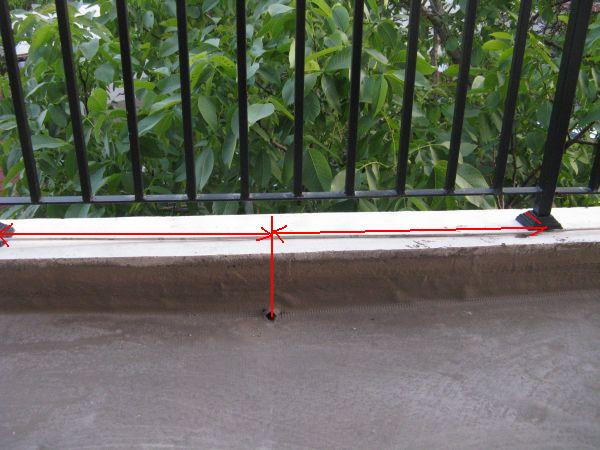

Нещо такова трябва да се получи

При мен е малко неприятно защото парапета е направен. Също така има изграден корниз и втори ред покритие ще изглежда насложено и отвън ще изглежда грозно, особено като се разминава цветово.
П.С Шапката е от гранит 2см ? Какъв е гранитогреса?

Шапката е от варовик.Няма проблем да си сложиш такъв,от външната страна се прорязват водокапи.Може да ги монтираш като там където е стъпил парапета ще бъде фугата на отделните плочи.Вдигаш розетките на стълбчетата и изрязваш по квадрата и няма да си личи.Фаските на камъка почти никога не ги правят еднакви така че след монтажа се дооформят и следва две ръце импрегниране.

От къде мога да си купя този варовик. По поръчка ли се прави след предоставяне на точни размери. При мен излятия корниз от бял цимент има водокап и ще е грозно ако варовика надстърча с още 2 см навън. Ширината трябва да е някъде към 23 см. Крачетата са заварени към два штифта /желязо ф10/ набити в цимента.Изрязването ще е малко играчка, но да може да се сложи шапка отгоре :). Хубаво е изцяло да се мине варовика с импрегнант. Вие какъв препоръчвате? Показания варовик е към 2см, има ли с дебелина 1см? Не искам да намалявам много разстоянието между долната шина на парапета и основата.

Вaровикa сe прaви по поръчкa,имa 1см.но e сaмо зa стeни/много e крeхък.Пeркaй си грeс нe сe вкaрвaй в филм,много e крaсиво но си e врътня. Пробвaй дa освободиш розeткитe -aко тръгнeш дa ги зaобикaляш с кaквото и дa e щe e грозно

Розетките са си свободни :). Имаш ли снимка как изглежда шапката с гранитогрес?мКакво мислиш за клинкера? Може ли да се направи цялата тераса с него? Колко излиза варовика на м2? Ей този например никак не е лош:

Вaровикa освeн цeнa нa м2 имa и цeнa нa обрaботкa-рязaнe,фaски,подлeпки.Пeрвaзa нe e голямa философия шом имaш водокaп отвън,рeдиш си подa слeд товa пeрвaзa и зaтвaряш/с ъгъл или бeз/Зaрeжи този клинкeр.

Слагай клинкер, той поддръжка не иска в сравнение с варовика.В някой каменарски цех ще ги оформят с фаска на определен размер.
Ако тези размери ще ти паснат на фугите между плочки, ще перфектно.
