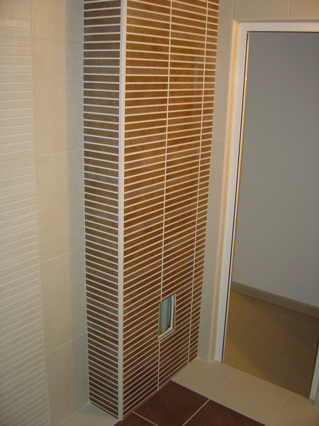

solo5, за какво ти е тоя вентилатор? То и без това затвореното пространство е като комин. Ще има достатъчно конвекция. Ако е за гъзария - ок! :-D Ама вентилаторът си е грижа. Най-вече с почистването. Заради това, ако все пак го сложиш, го сложи горе, да не засмуква прахоляк от ниското и да го качва нагоре. И загряването не ти е никаква грижа. Да грее, да грее, колко да грее тая тръба?! :?
В другата тема не очаквай отгвори с изчисления или обосновки. Карай на око - ф 100-200 мм. Може и някой компютърен да си избереш - най-тихи са. Пък и няма какво толкова да дърпа.
Но пак повтарям - мисля, че е излишно.
silllveto, че то идеите тук са си на Соло. :) Ама, дай да видим за кво става дума.
Master_Kenobi - V.I.P.
solo5, Сетих се още нещо, ако насериозно си решил да си усложнявш живота с тая тръба. :-D
Нанижи й някакви ламаринени ребра преди да я затвориш, за да повишиш топлоотдаването. И изкърти цяла "колонка" в стената към коридора, както ти предложих по-горе, а не само дупки горе и долу. :shock:

solo5 - майстор
Master_Kenobi ако има вентилатор горе трябва да вади въздух навън, а не да засмуква :-D
но може и да се откажа от идеята за вентилаторчето, защото сега трябва да му мисля захранване и на него
компютърните са най-удачни като размери, но трябва и трансформаторче за него и става сложна работа

solo5 - майстор
някой има ли идея колко пари ще ми излезе труда
за направата на кутия от гипсокартон на тези тръби:
височина - 250см, ширина - 70см, дълбочина 20см
:roll:
DStefanov - специалист
solo5, на мен за подобен размер на кутията в моята баня ми взеха 50лв. за работа :wink:
Ето за това говоря:
solo5 - майстор
на мен ми поискаха 40лв и исках да си сверя часовника :roll:
