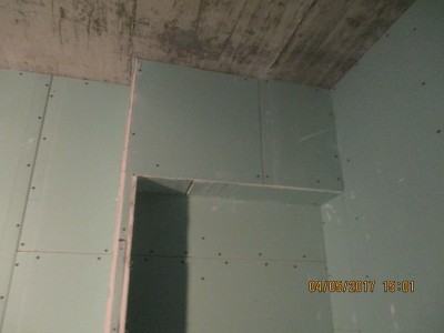

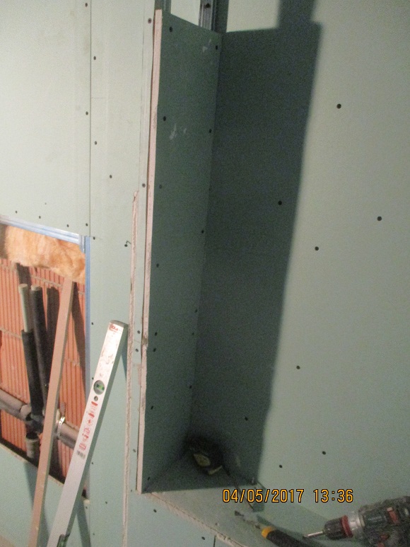

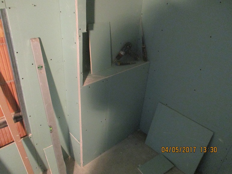

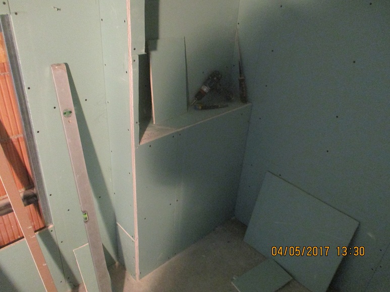

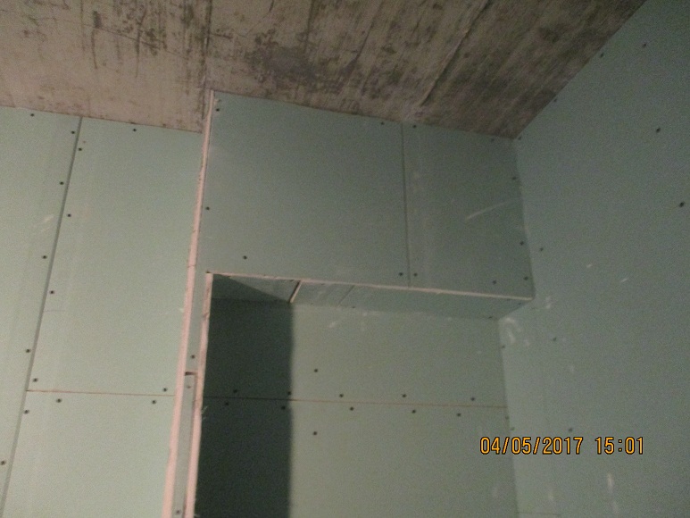

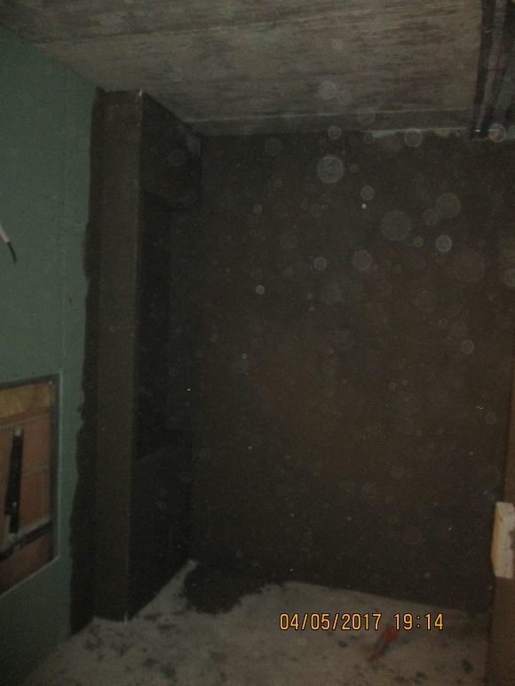

Докато Иво стоманата запразнил, малко Jekasus да намаже критика

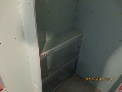

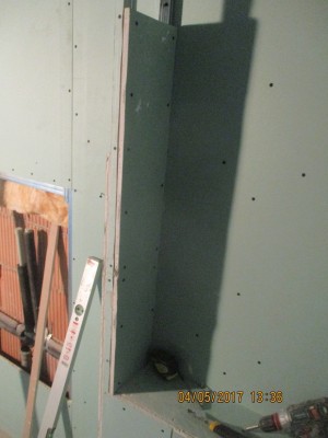

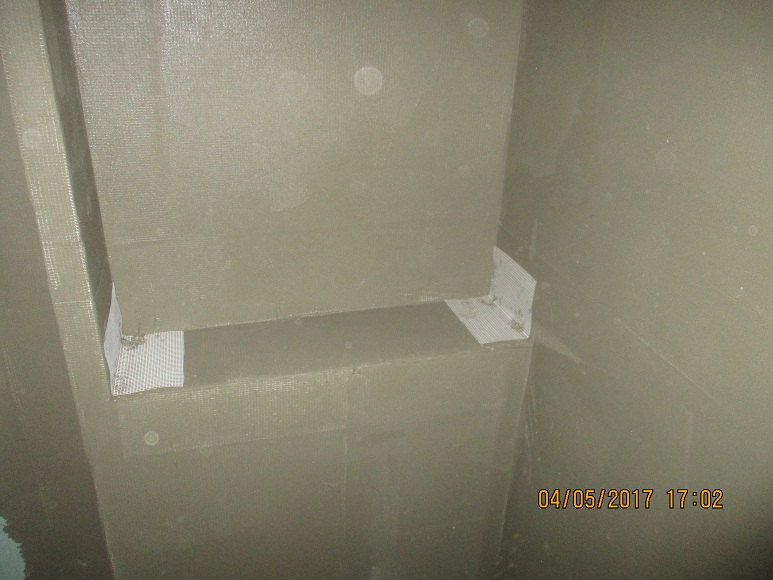

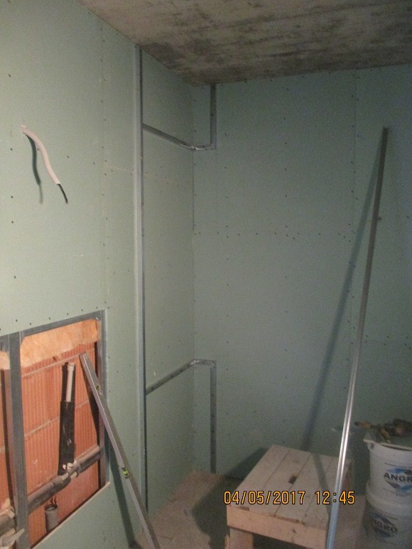

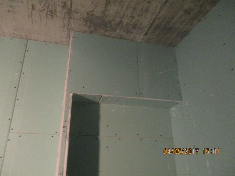

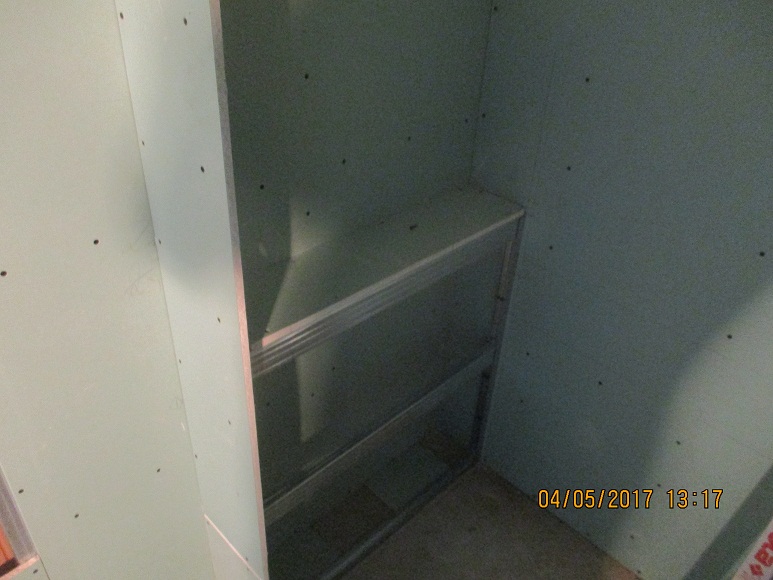

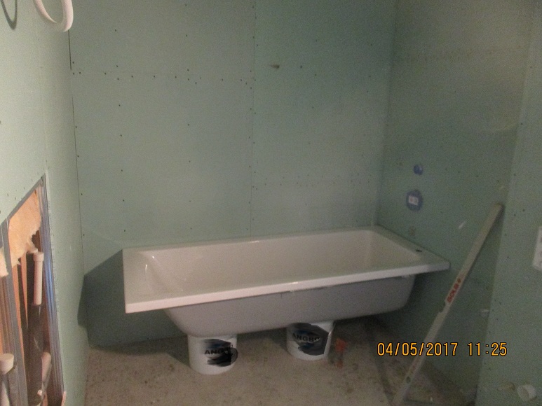

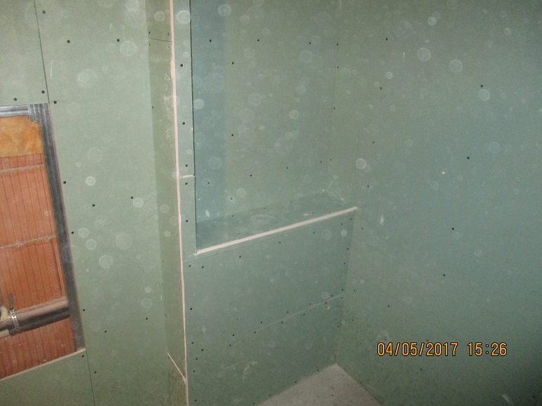

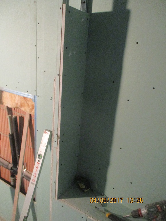

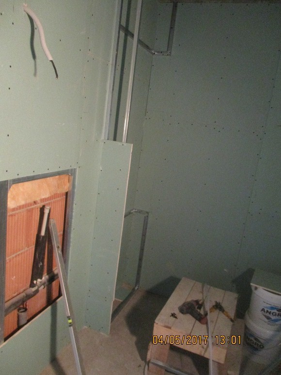

Имаме стена 2030мм и вана 1800мм.
Еми грозна работа - Да направим една ниша -

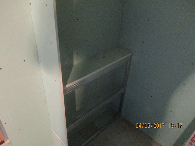

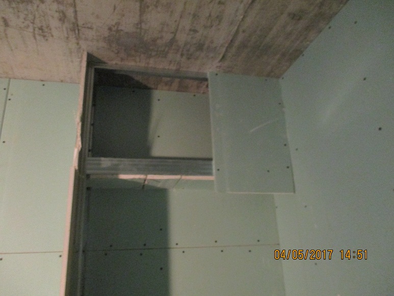

Почвам от нивелиране на ъгловия UD-профил -
Слагам хоризонтални CD-профили и закрепвам първи слой полица -
С две парчета гипскартон първо ниво нивелирам полица, като почвам от към вътрешния ъгъл -

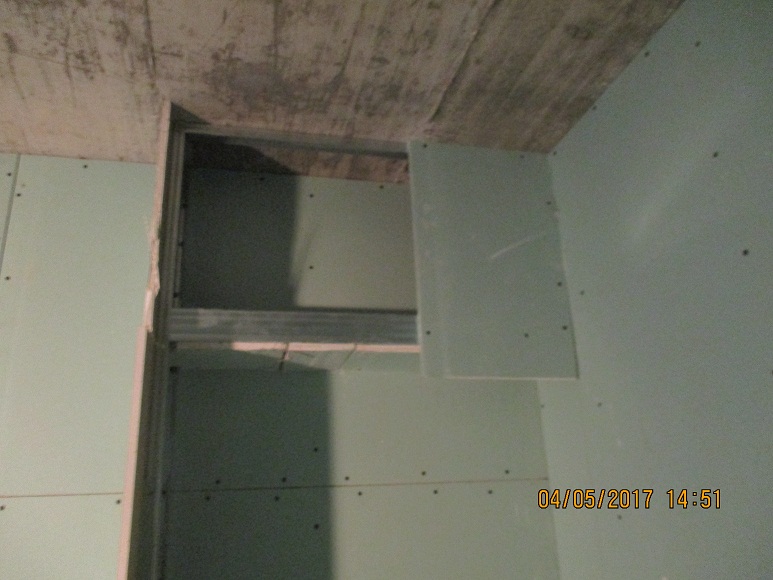

jekasus
- Мнения: 7831

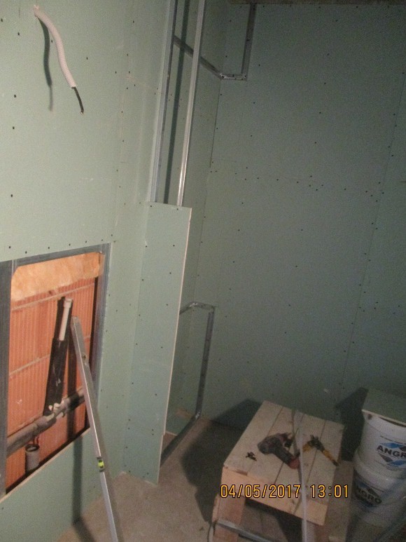

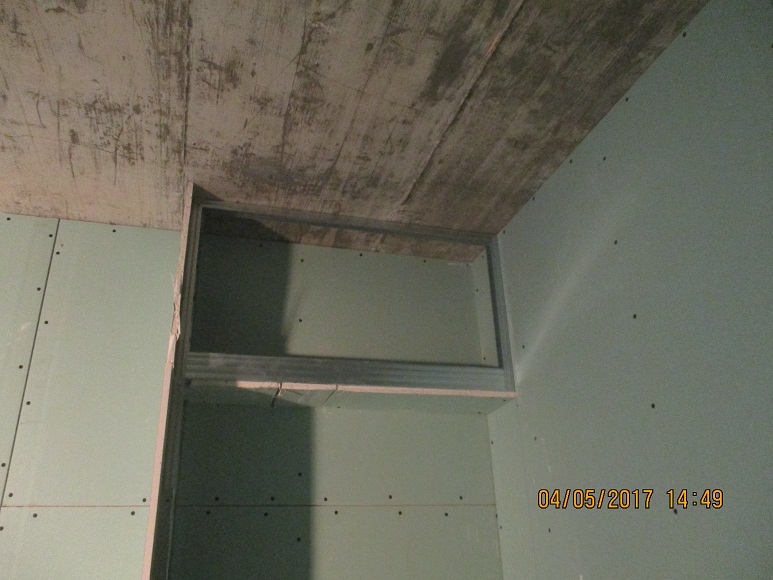

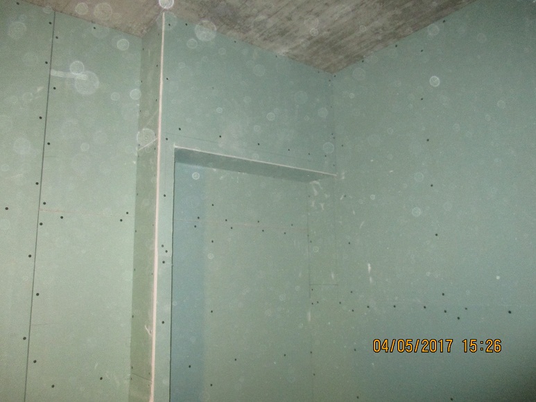

Част втора, че не дават повече от 5 снимки...

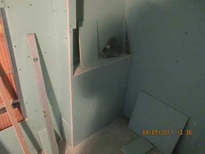

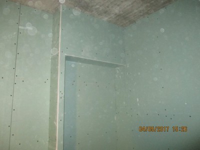

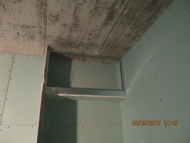

Слагам вертикалата, като следим и нивела
Когато нагоре всичко отива по нивел, закрепвам и последния профил към тавана, действие към нивелации е също като в долната част - първо към вътрешния ъгъл, после към външния -
Както се вижда - никакви снадки и на първия слой на ъгли -
jekasus
- Мнения: 7831

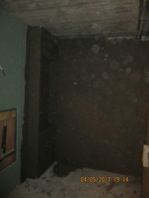

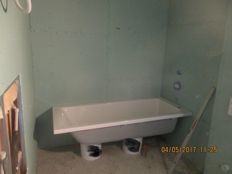

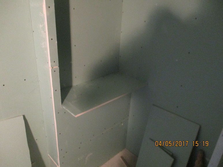

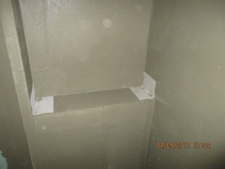

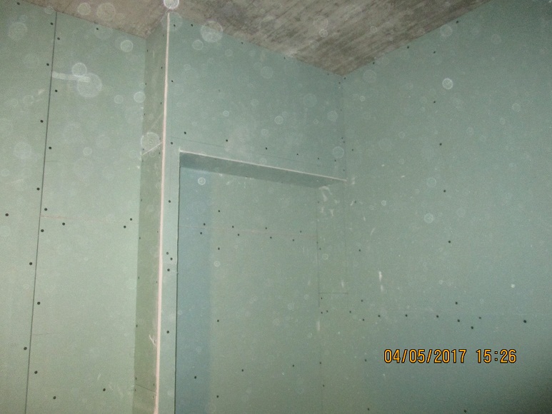

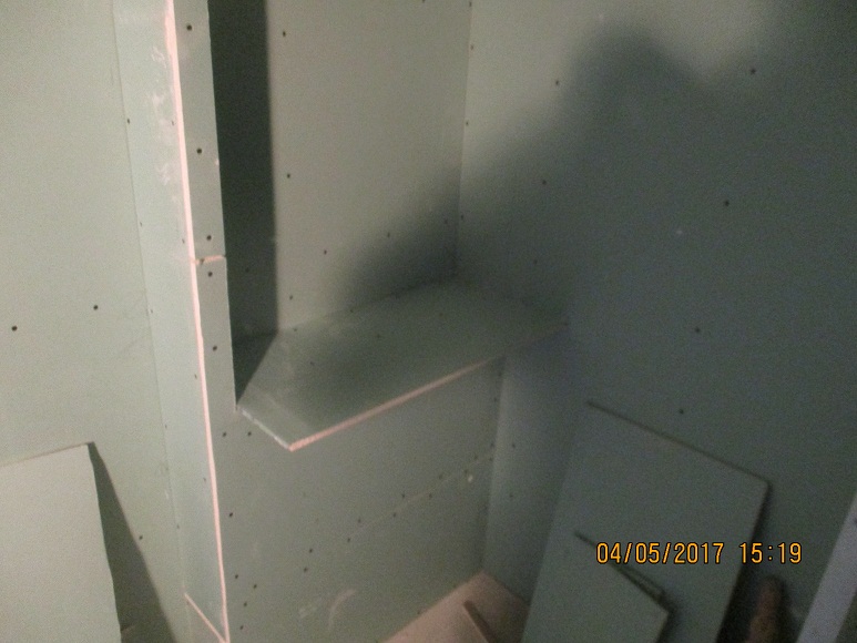

част трета -

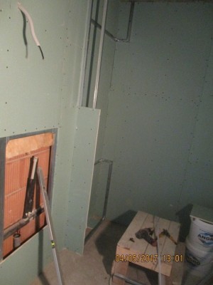

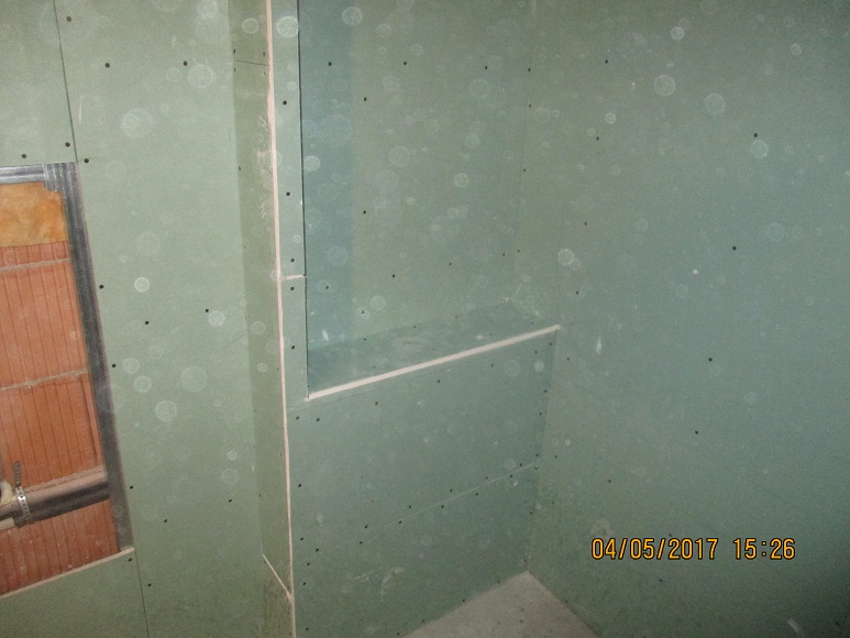

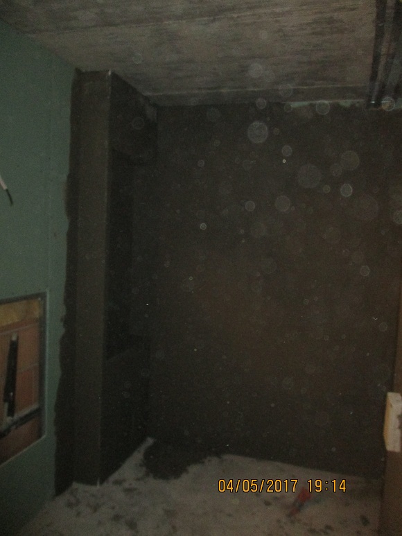

Обръщане на полици горе и долу с втори слой гипскартон - И втори слой на нишата - При замрежване да не забравим и по-сложните места - Български аквапанел
За да няма излишни въпроси -
Пода е с водно подово отопление и там ще е санитарен силикон на снадката под-стена, даже заради това на пода профили са лепени с ПУ, стената отляво още чака вградени смесители...

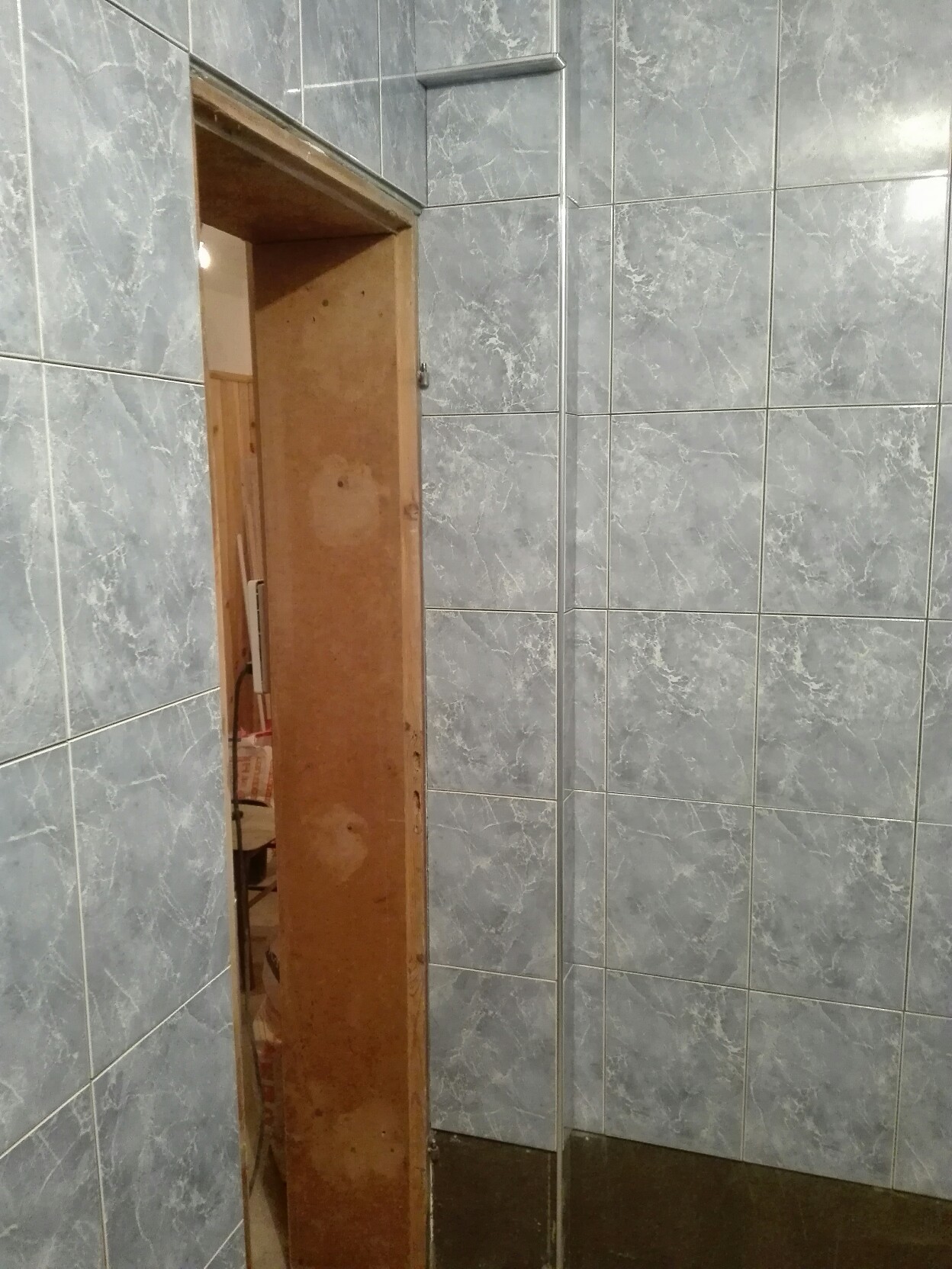

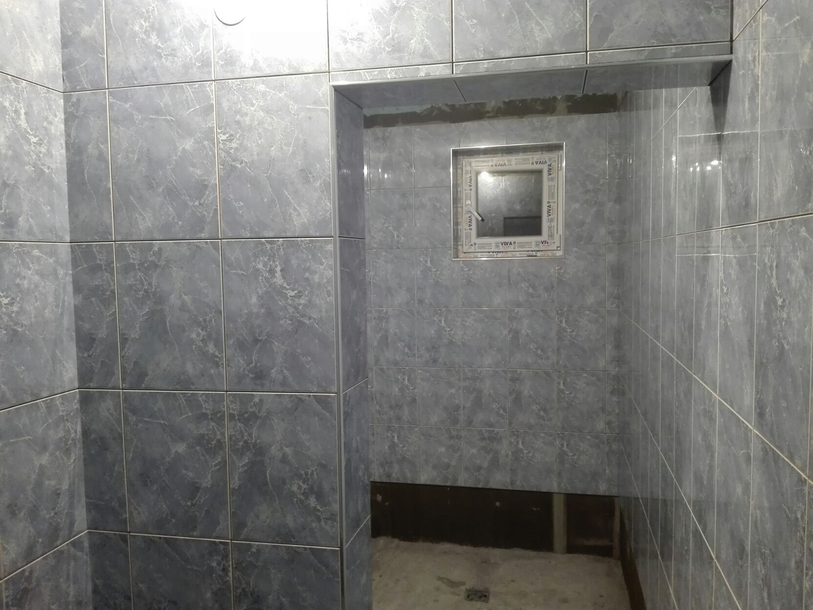

ivo_steel
- Мнения: 108
Браво ! Всичко е като по учебник , но можеше малко по-раздвижено да се направи тази ниша ,в смисъл по-функционална да бъде ,нещо като етажерки ,за да могат да си редят там шампоани и тоалетни принадлежности , друг е въпроса ,ако там ще вкарват някакво готово рафтче

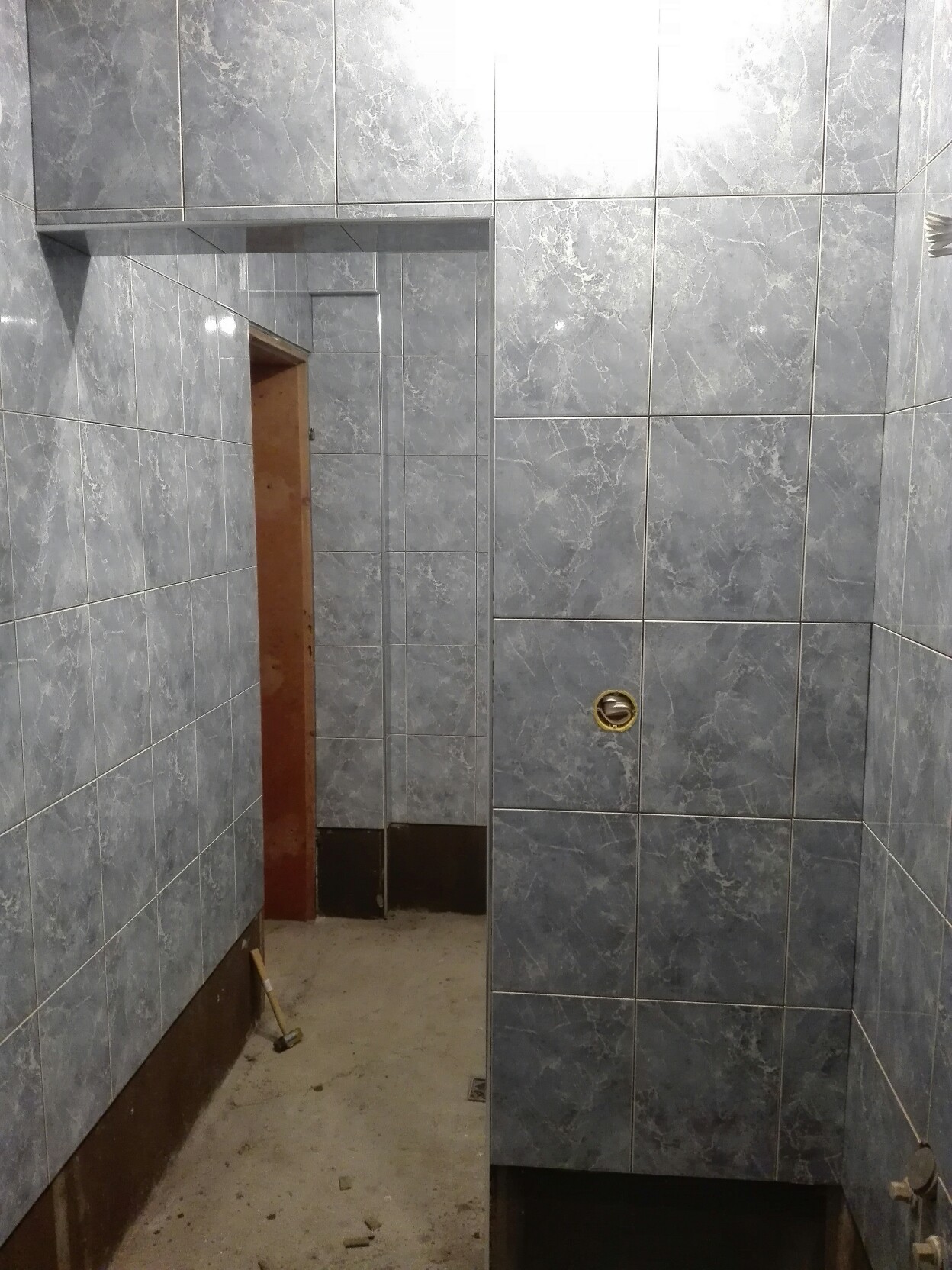

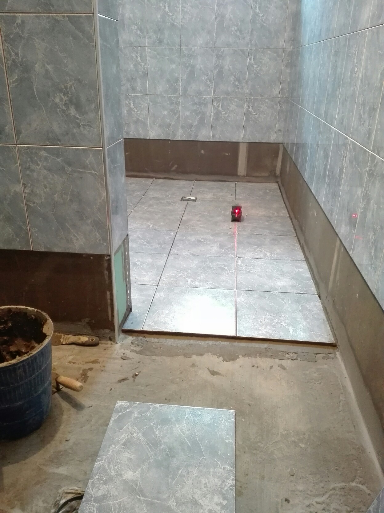

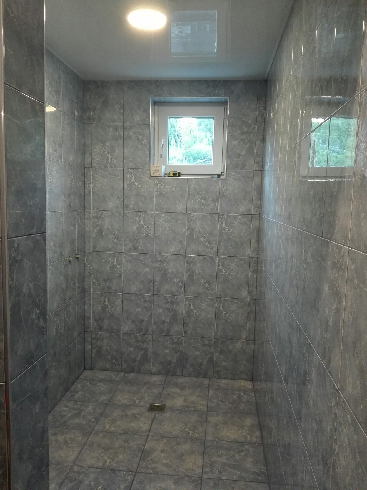

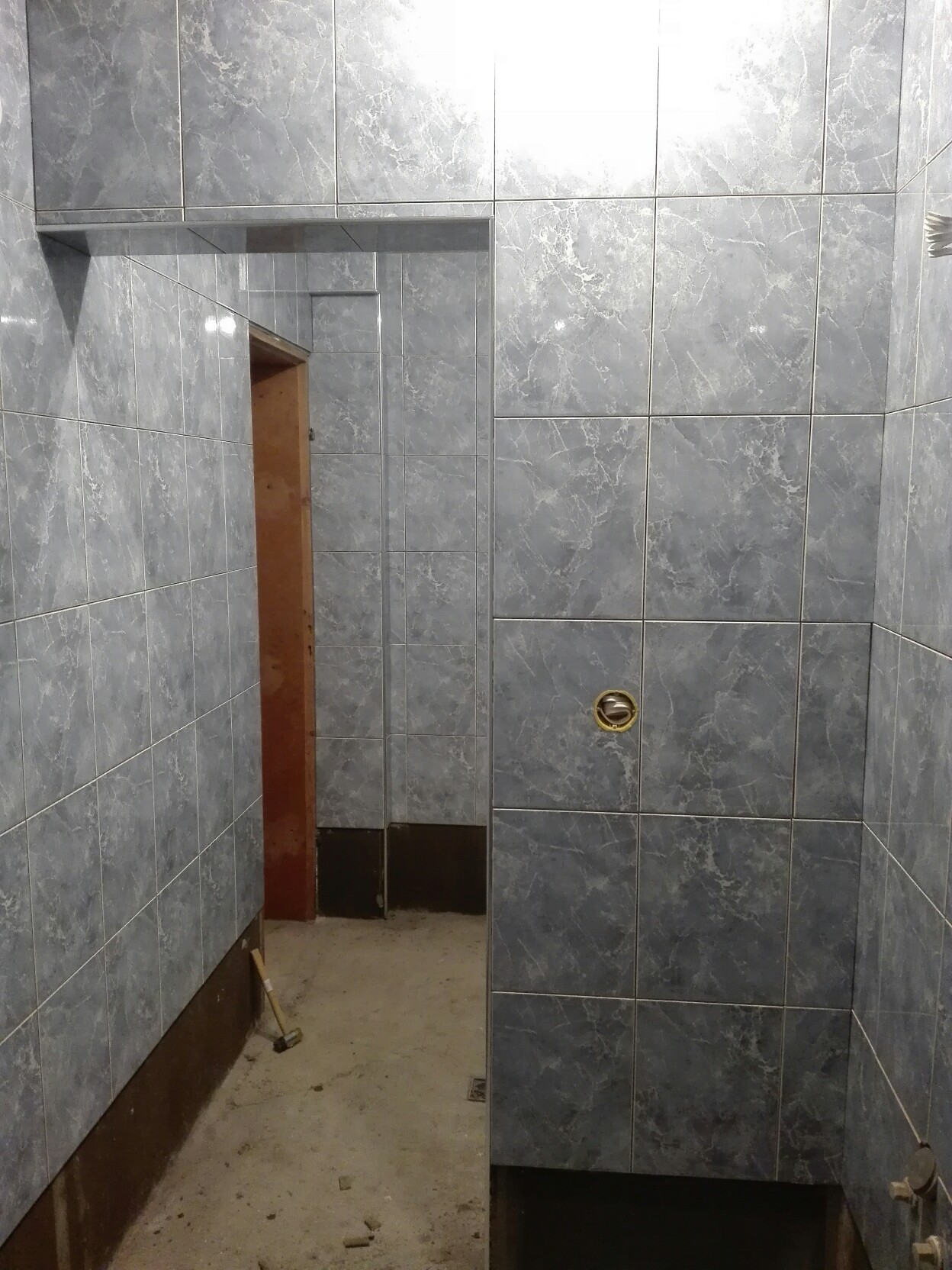

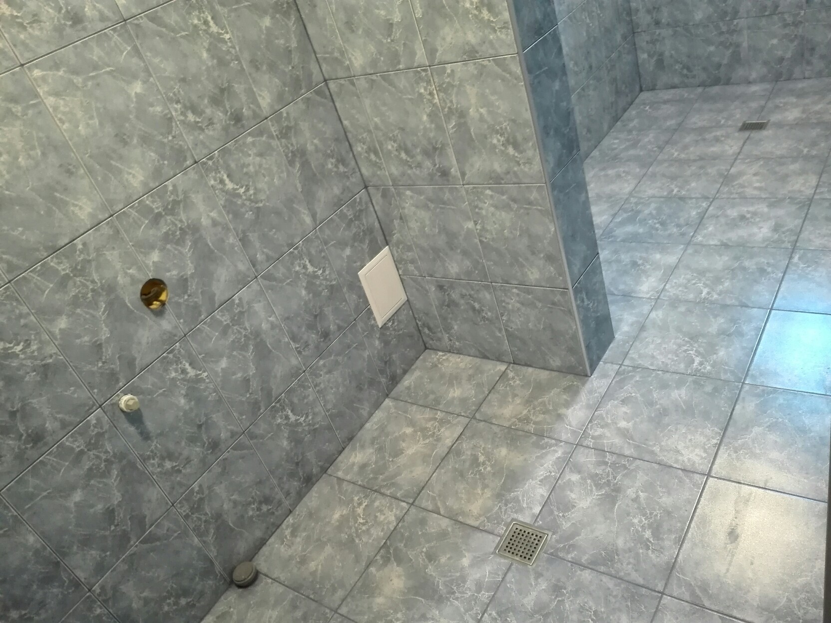

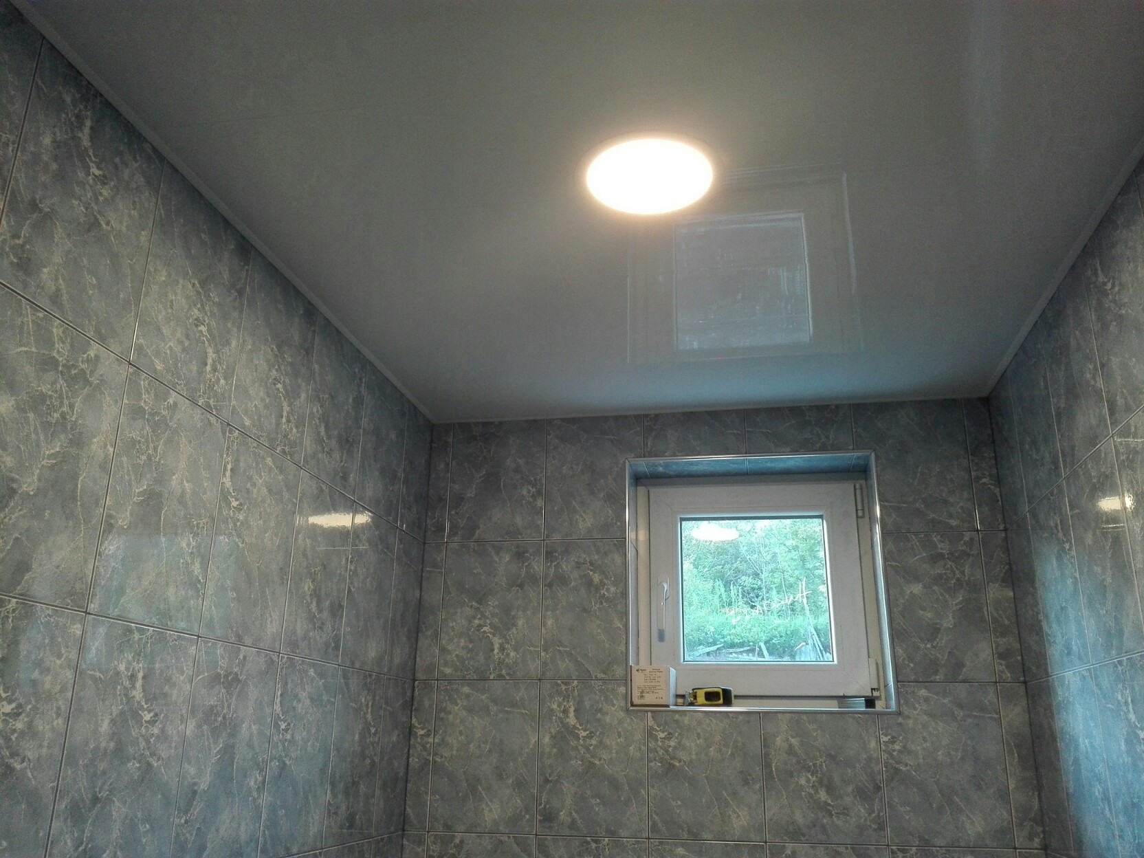

Аз моя обект го завърших ,отдавна ,но все не остава време да се добера до компа (наистина сериозно бях запразнил
) , че си е играчка и снимките да намалявам и т.н. Но ще се постарая днес да ги накача
