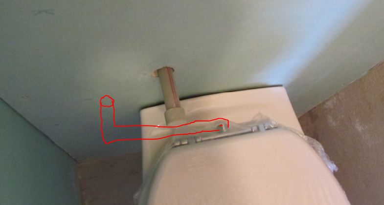

Намерих показаното от Jakasus коляно за гипскартон. Тази метална планка предполагам стои пред 2-ия слой ГК. В комплекта продават 4 броя ограничители, през които минава рапидката. Когато те се монтират-образуват един правоъгълник. Означава ли това, че в двата слоя гипскартона също се изрязва правоъгълник тези размери?
или само се изрязва правоъгълник във втория слой?Рапидките, като се стегнат-трябва ли да захванат ГК? Или нищо не се реже и като се стегнат рапидките-тези ограничители сами се впиват в ГК?
Така или иначе при поставянето на това коляно трябва да работя по тази затапена тръба-бихте ли ме посъветвали къде е най-удачно да стои извода за захранването на бидето?
Ето снимка:
В момента тръбата е около 10 см над входа за бидето. Дали няма да е по добре да слезе малко вляво-на нивото на вамия вход на бидето?
Свързването с мека връзка ли го правите?
chapara - майстор
Монтирай си всичко което стърчи, че преди години водопроводчика не беше сложил монтажния капак на бутона, отвъртях си аз картона, плочките и като се стигна до монтажа-иди търси точно къде беше , флексове-простотии :-D
Тръбата я изведи така че да ти е на теб удобно-да е прикрита, удобно кранчето за спиране и пускане в случай, че е необходимо и лесно за монтажа.
ivanvasilev1970 - специалист
А при положение, че бидето се захранва от смесител-защо е необходимо спирателно кранче? Нали водата отива към бидето само, когато е пусната от смесителя? Или има ситуации ,в което това кранче си е ноебходимо?
Друг въпрос: всичките муфи, които излизат на повърхността на стената (независимо дали е от ГК или тухла) трябва ли да стърчат с 1 см така, че като се сложат плочките да се изравнят сповърхността на плочката или?
chapara - майстор
ivanvasilev1970 написа:
Къде го тоя смесител и ако се прецака дъската, без вода ли ще седиш?
"Муфите", както ти ги наричаш е добре да са така, но ако са по навътре си има удължители през 5 мм. и всичко се оправя.
рашкета - специалист
Чапар, извинявай ама не омотвай човека.Добре се е ориентирал, заеби тея удължители.......
За смесителите специално има поне 4 размера ексцентрици.
