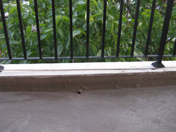

Отказах се от плочките второ качество. Имат видими дефекти по глазурата. Прилагам снимка на терасата. Окото ни се спря върху полски клинкер 1.1 см. С клинкер предполагам трудно се работи. Рязането на плочките с по-специална машина ли се прави или се ползва флекс. Цокълът как е най-удачно да се направи. Парапетът лежи върху корниз от бял цимент. Цокълът ще се залеппи директно към цимента като ще се получи фуга между тях. Трябва ли да се застъпи цокъла отгоре с още един ред плочки/клинкер по ширината на корниза? Как точно се постъпва в подобна ситуация?
