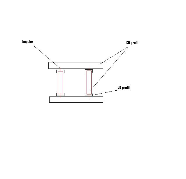

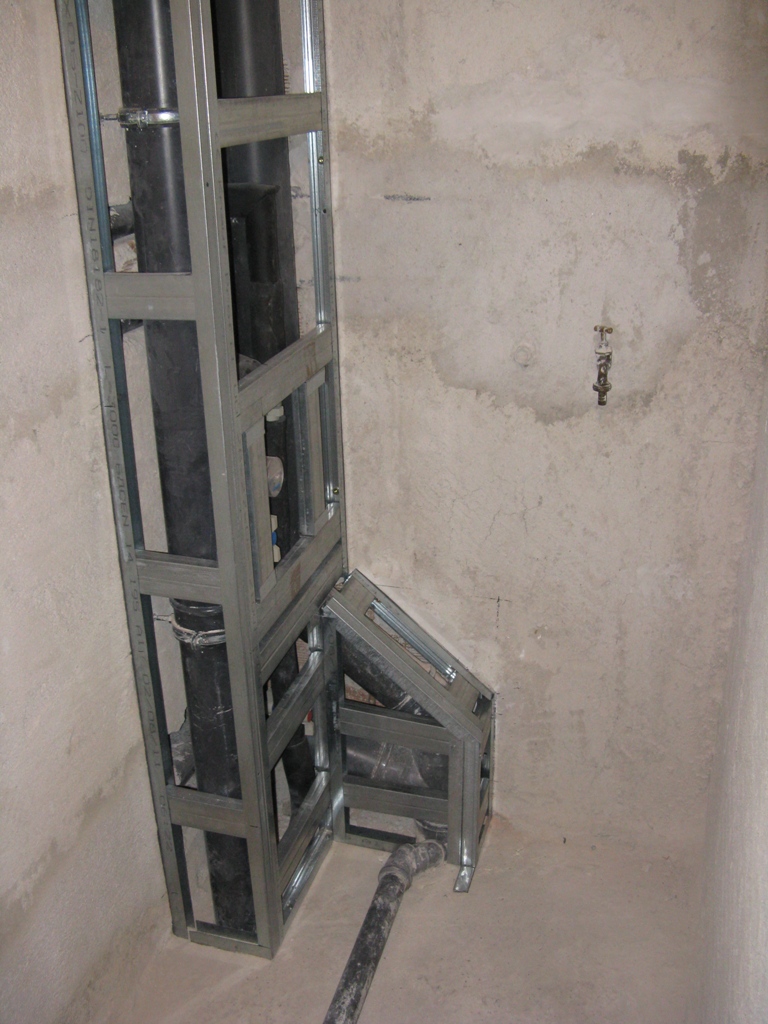

И все пак никой нищо не казва за "скелета" на куфара, който трябва да направя от профилите и по специално ме интересува оформянето на ревизионния отвор.
prascho - майстор
ivanvasilev1970 написа:
Аз ползвах УД и ЦД профили. Хубаво е напрачните ленти да са ти на 40см. Крайните ги поставяш на 10 см. Измерваш останалото и го делиш, като вътрешните ги поставяш равномерно /следиш да не надвишава 45-50см/ Да бъдат разминати между широчина и дълбочина. Но всъщност ти си имал някаква конструкция, която си развалил поради някаква причина. Изпуснал съм този момент :).

prascho написа:
Аз ползвах УД и ЦД профили .
Баси! Тва Волтрон ли е или Робокоп? :lol:
Бива презастраховка, ма съм сигурен, че покрива ти е по-слаб от куфара под плочките в банята!
Не го разбирай като критика, няма лошо, но ми се струва излишно...
prascho - майстор
"излишно скъпо а.." - че съм сложил 1-2м ЦД в повече /3-4лв/. Леле колко съм се охарчил :).
П.С. Не претендирам да съм фаянсаджия, нито картонджия. Така съм преценил, така съм го направил. Всеки има глава на раменете. Мъжете имаме по две :-D .

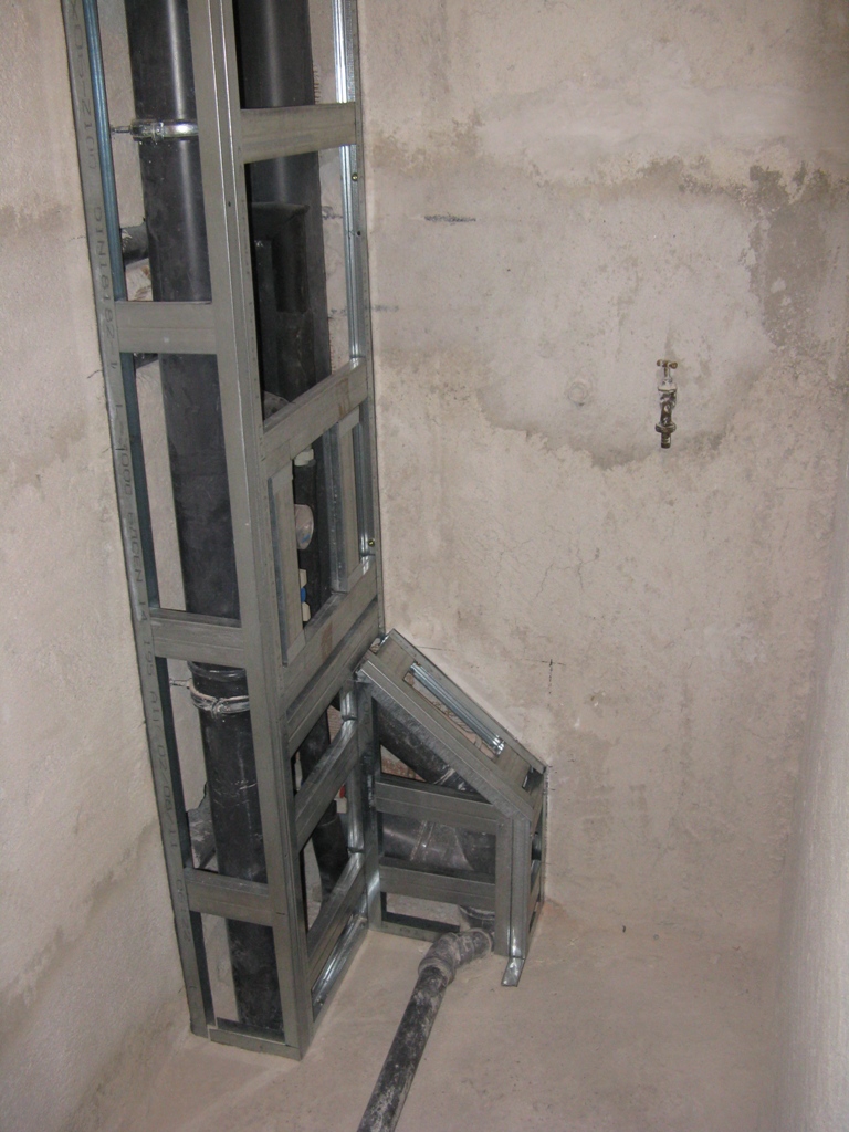

ivanvasilev1970 - специалист
Prascho, благодаря за снимката. Би ли показал как си направил ревизионния отвор?
prascho - майстор
Както се вижда на снимката към надлъжните CD профили съм сложил напречни, които са захванати с парченца UD. За мен беше важно в зоната на отвора ГК да стъпи на профил и на четирите страни.
