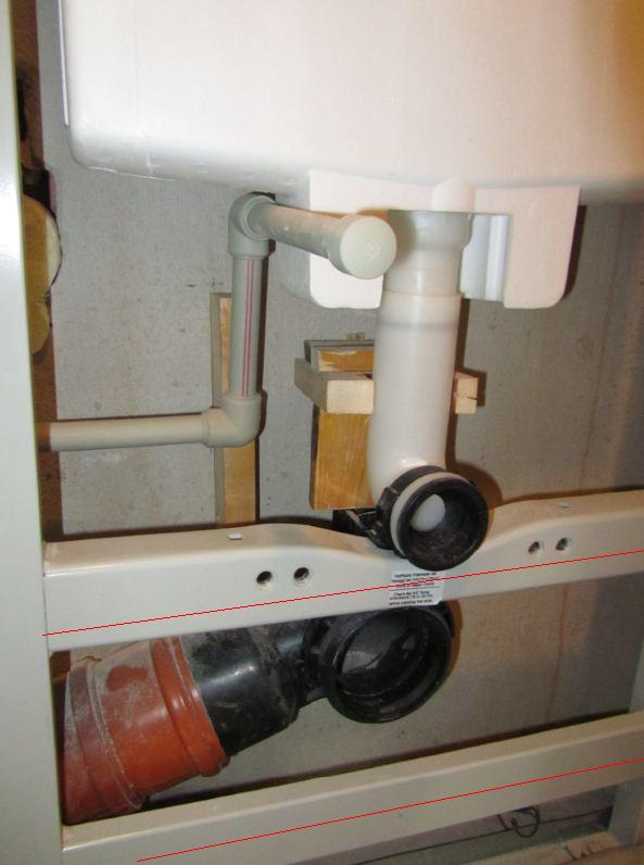

ivanvasilev1970 написа:
jekasus написа:
За белия кожух не грешиш, слага се преди плочките, след плочките изрязваш излишното и слагаш оная пластмасова джаджа с гумички. Да е..а, като не ги слагам всеки ден, откъде да помня :? :lol:
За рапидки - няма начин да не стане, Изображение
Чапар, зависи с какво пробиваш, ако с умрял винтоверт, не става :lol:
За извода - виж тук поста ми viewtopic.php?f=22&t=38915
Закрепват се за картона и има ограничители за дебелината на картона.
Jekausus,
за това ли става въпрос:
Откъде да го купя, колко струва и как точно се монтира? Номерирал съм частите за да ти е по-удобно при обясняването :yawinkle:
Какво е предназначението му?-при завинтване на каквото и да е в него се противопоставя на усуквашия момент ли?
1 - преход(извод)
2 - ограничители за дебелината на картона(1-2 пласта)
3 - ламаринка за закрепване към картона(може и без нея, ако се внимава)

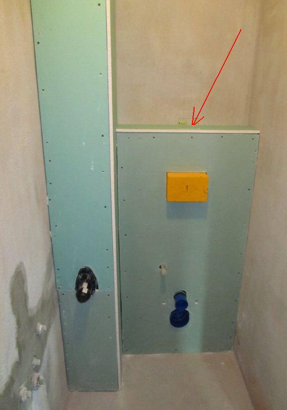

Така ще разбереш къде да завиваш рапидките, това е за поста на Чапара :lol:
На тези линии също - по 3-4 рапидки.

Не мога да си обясня как се сглобява...прехода се показва след 2-ия пласт ГК, после ламаринката се надява отгоре ли? винчетата , които минават през дупките на ламаринката се завиват в ГК ли?
а тези ограничители как се слагат и ка взаимодействат с 1 и 3?
jekasus - майстор
Ограничители се махат при двата пласта картон, самия преход има каналчета за ламаринка, да не объркаш къде да пробиваш с видии, закрепва се към прехода, ако се загледаш на снимката, ще видиш отвори за видии.
ivanvasilev1970 - специалист
jekasus написа:
Схванах...честно казано не съм срешал това нещо по магазините. Как се води? и ако не го намеря има ли алтернатива?
