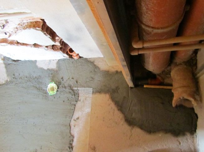

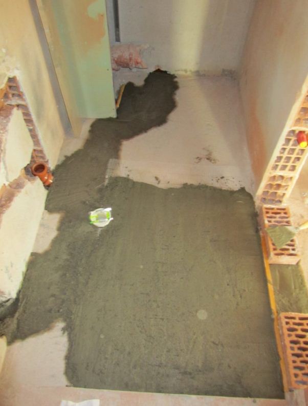

ivanvasilev1970 - специалист
реших да сложа две снимки за да ви покажа как се движа с ремонта.
В крайна сметка огромна част от модификацията която бях замислил не се състоя.
Поради промяна на разположението на душ-кабината канала, който прокопах от тоалетната към съседното помещение банята го зазидах. премахнах и набелязания мръсен канал (отказах се от затапването ). Та цялата полза от дълбането в замазката е, че открих/подмених надупчената тръба и преместих сифина по далеч от вратата.
Реших да повдигна нивото на замазката с около 1 см. положих мрежа отдолу-дано да не се напука и да стане здраво.
dop zamazka.JPG (56.15 KиБ) Видяна 3173 пъти
dop zamazka1.JPG (47.98 KиБ) Видяна 3173 пъти
Хоризонтзлния участък на мръсния канал и сифона залепих със Сикафлекс. Направи ми впечатление, че 3 част след залепването лепилото все още не бе се втвърдило. Това нормално ли е?
Някакви грешки да съм направил?
