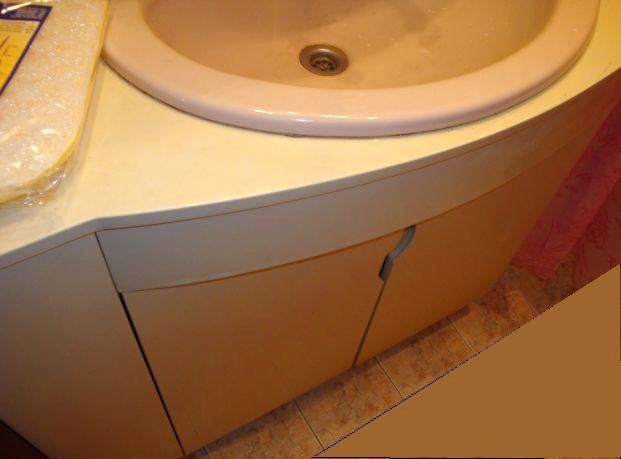

Много се извинявам ,но импрегниран МДФ и боядисан и лакиран качествено няма да му стане нищо ,...освен ако не го киснеш в легена ... :) Имам такъв вече на 7 години и единствено при извивките леко се е напукал по фалцовете , но затова съм си виновен аз ... понеже не послушах майстора когато ми обясняваше че за извивката не може да използва импрегниран( за извивки и дъги се използва обикновен по-тънък ) ... :)
