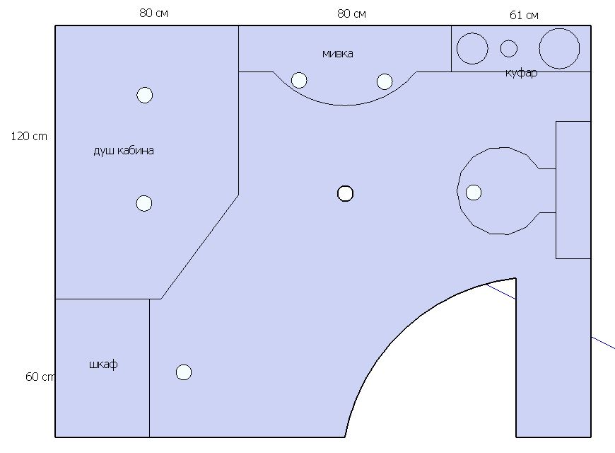

искам да чуя мнението ви за изпълнението на осветлението на тавана.
Та той ще бъде окачен , на височина 240 см, над него още 20 см до истинския таван, ГК, шпаклован с мрежа+бяла силикатна мазилка на Баумит.
засега разположението на луничките (мисля че е най добре да са ЛЕД) е такова:
Някакви препоръки?
mrdds - специалист
Привет!
Моята баня е с почти същите размери като твоята и за нея взех 4 от тези http://www.ledmarketbg.com/product/158/ ... l-155.html
но в топла бяла светлина.Не съм ги монтирал още,но според данните на каталога в магазина за тези квадратури 4бр. биха били идеални,като се има предвид,че и на огледалото ще имам осветително тяло.
Точно тези са с СОР LED samsung и светят много силно.Скъпи са,но определено нямат нищо общо с обикновени диодни лунички.
darakchiev - специалист
Не са лоши като данни, но ако след 4-5години ти изгори
диода трябва да сменяш цялото тяло. А риска да няма такова по
магазините тогава е доста голям.
ivanvasilev1970 - специалист
mrdds написа:
Привет!
честно казано-много големи са тези ЛЕД. 155 мм!
предпочитам нещо стандартно-например 50 мм...

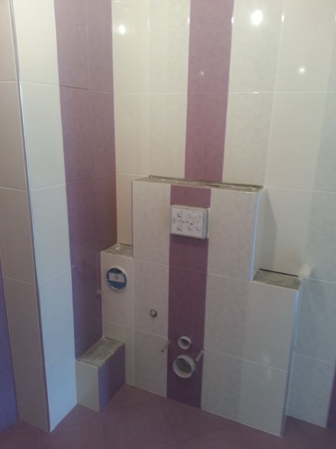

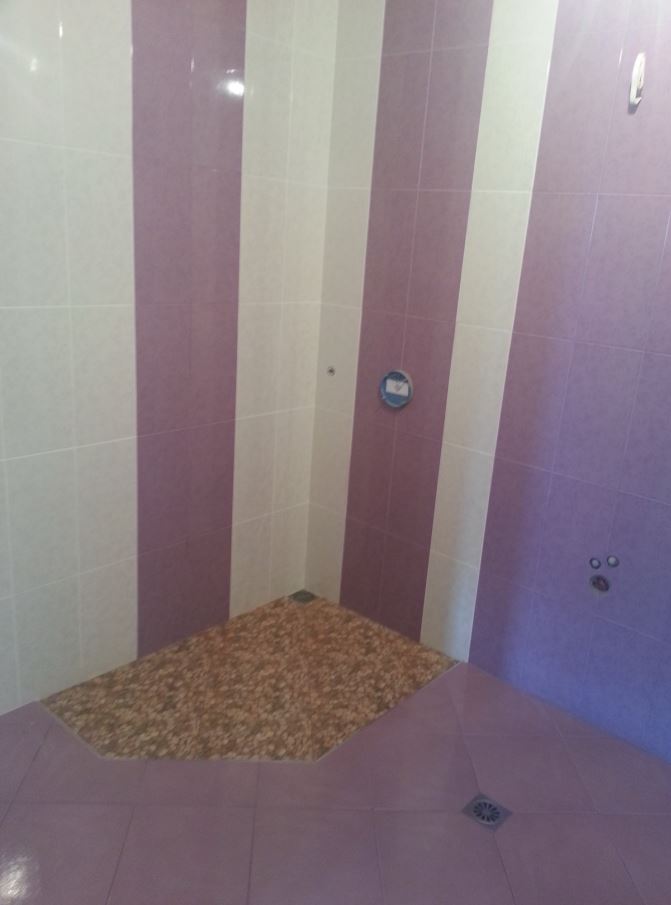

От много търчане напред назад не ми остана време да сложа малко снимки.
Chapara - благодаря ти страхотния завършек на банята =D>
Избрах фирма за душкабината...но се чудя кой начин за закрепване на стъклата към стената да избера
1. панти + силикон по цялата дължина
2. "П" образен профил по цялата дължина+силикон между профила и стената.
при вариант 1 силикона се виждал...
при вариант 2 силокона не се виждал, защото бил под профила...
jekasus - майстор
Чапара ли лепи плочки?
За стъклото - профила по ми харесва.
