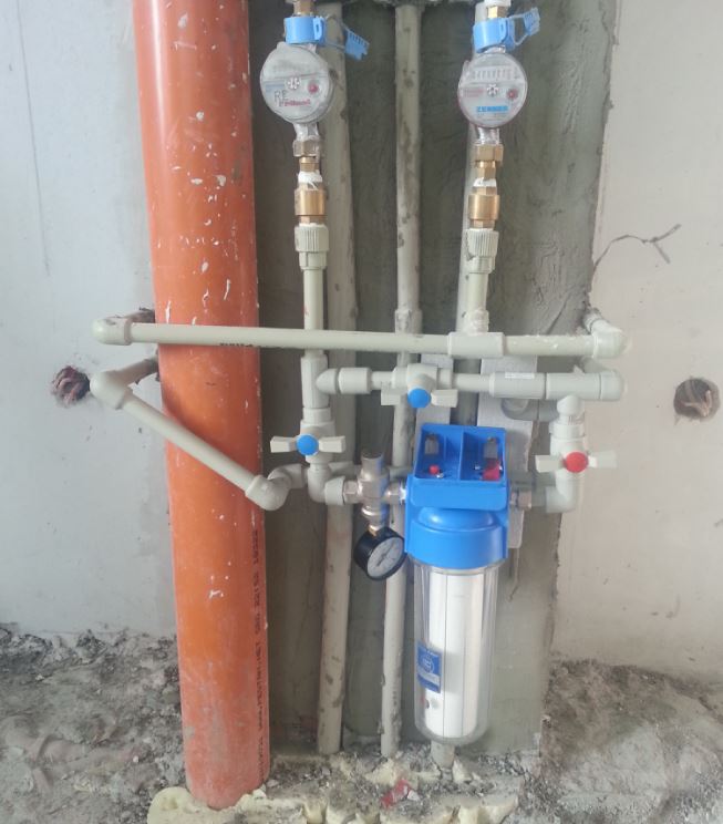

ivanvasilev1970 - специалист
Ето какво се получи на практика:
VLADO66 - майстор
Хубуу си го направил,ама това машинно отделение ще трябва да го нацъцкаш с ревизии :?
точно в този случай това не е проблем.
jekasus - майстор
А на топла вода не и ли трябва филтър :? Или тя идва чиста и не опетнена от различни мизерии :-D
П.П. - в нашия регион мечтата за топлофикация си замина с Бай Тошо и познания също отсъстват :-D
ribnikolaevi - майстор
Моята логика е, че мястото на този скъп филтъ е преди някоя специална батерия, от която ще се пие вода. За миене не си струва да се пречиства до такова ниво.
jekasus написа:
И аз съм си задавал този въпрос, но филтъра го препоръчват за студената вода. На въпроса "защо?"
съм стигнал до следните отговори:
1. Защото тя е тази, която евентално се пие.
2. Защото тя е тази, която захранва перални, съдомиялни и т.н.
chapara - майстор
ivanvasilev1970 написа:
Която е в кухнята и с която се и готви :wink:
radius - майстор
Тези филтри си мисля, че са само за механични примеси и са еднакво важни за топла и студена вода, тъй като главната им цел е да пазят керамичните батерии. А за наистина чиста вода има по-скъпи варианти.
Можеш ли да кажеш цената на тези филтри? След колко кубика се сменят?
