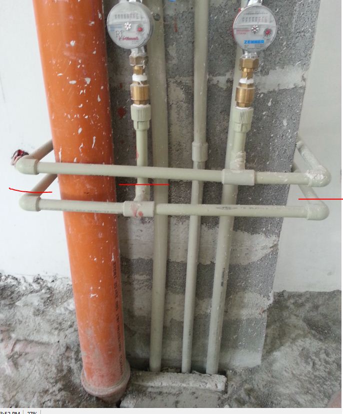

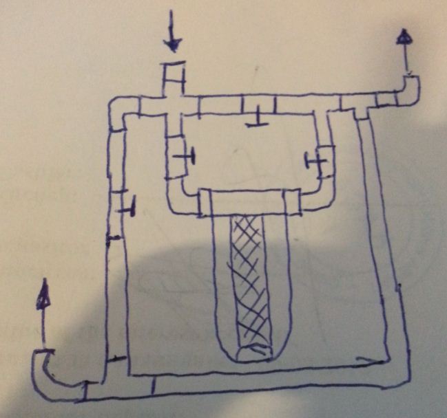

Докато чакам плочките,
реших да монтирам воден филтър в кухнята.
Изходното положение е това:
Студената вода отива от двете страни на колонота. Там където са червените линии вече е срязано.

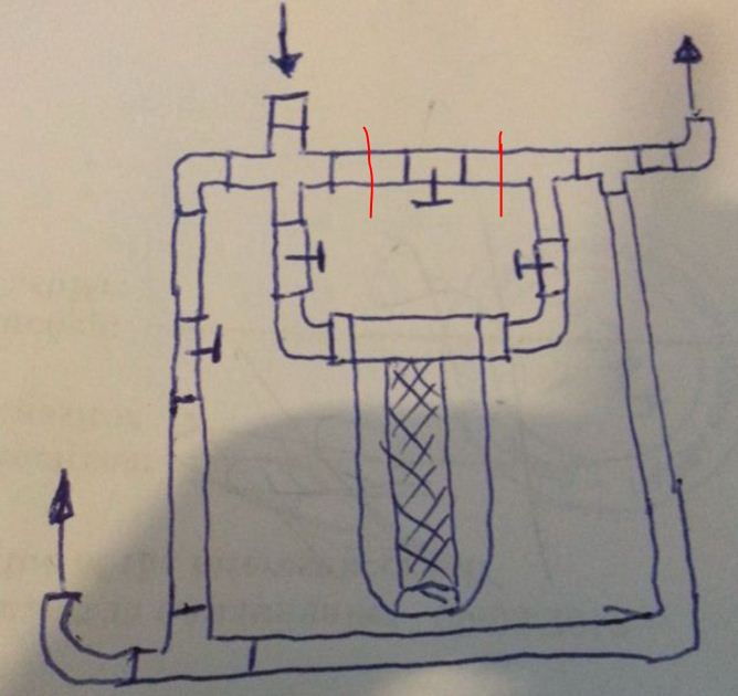

Умувах схемата на свързаване на водния филтър и стигнах до това:
Въпроса е, че трите крана над филтъра няма как да се запоят... Разстоянията са много малки и това не позволява необходимото "разкрачване", за да влезе поялника.
Намерих резервен вариант, но нека да чуя вашите предложения. Не искам да ви хврлям в една може би грешна посока с моето проекто решение :)
Благодаря.

От схемата нищо не разбрах, май не е така, ама ми се струва , че си резнал на топлата вода тръбите ,а може и да греша:-D

Аха схемата е да работи и с филтър , и без филтър :?

jekasus - майстор

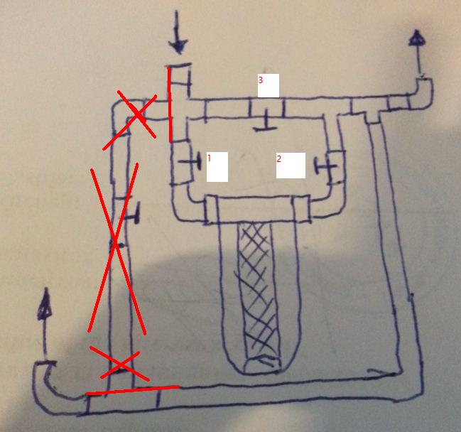

Така премахваш излишния кран.

моя е грешката,че не бях споменал, че предложената от мен схема е съобразена с две неща:
*да може да работи без филтър
*размерите на куфара (затова спирателните кранове пред и след филтъра за вертикално сложени)
Jekasus в предложения от теб вариант системата работи само с филтър. Да, това опростява схемата, но всички производители на воден филтър съветват да има by-pass, който да позволява да изолираш водния филтър.

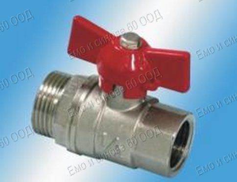

Моята идея е там където са червените вертикални линии:
да завърша системата със щуцер с холендрова гайка:
Разстоянието между двата щуцера ще го изчисля, така че пасне един такъв кран (само че с "мъжка" резба в двата края):
Стягайки холендровите гайки ще монтирам последния кран.
какво мислите за това?
Тези кранове с "мъжка" резба в двата края май не се намират много лесно.
Има ли друг вариант?
jekasus - майстор

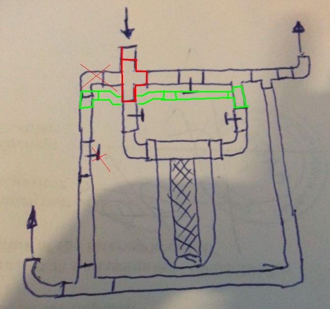

Ще работи, в зеленото е тръба със кривка, която минава зад тръбата от водомера до филтъра.
Ама всичко то е излишно - нова схема.
Кран 3 отворен, 1 и 2 затворени - работи без филтър.
Кран 3 затворен, 1 и 2 отворени - през филтъра.
ППР холендри ги сложи на филтъра, да може да се демонтира, кран 3 го направи по нормалния начин с ППРкран
ivanvasilev1970 - специалист
Jekasus,
Не се бях сетил за този вариант. Схемата става по-проста. и върши същата работа.
Зеленото, което го споменваш нещо е избледняло на схемата и не се вижда :mrgreen: Ще го повториш ли?

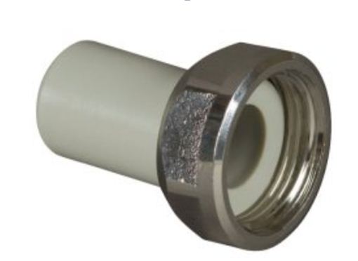

Филтъра си е с "женска" резба-ще ми кажеш ли точно какви холендри се ползват в този случай?
jekasus - майстор
ivanvasilev1970 написа:
Jekasus,
Кое да повторя? Ползвай втората схема, дето преправях. На филтъра навиваш нипели, към тях холендри и си готов.
