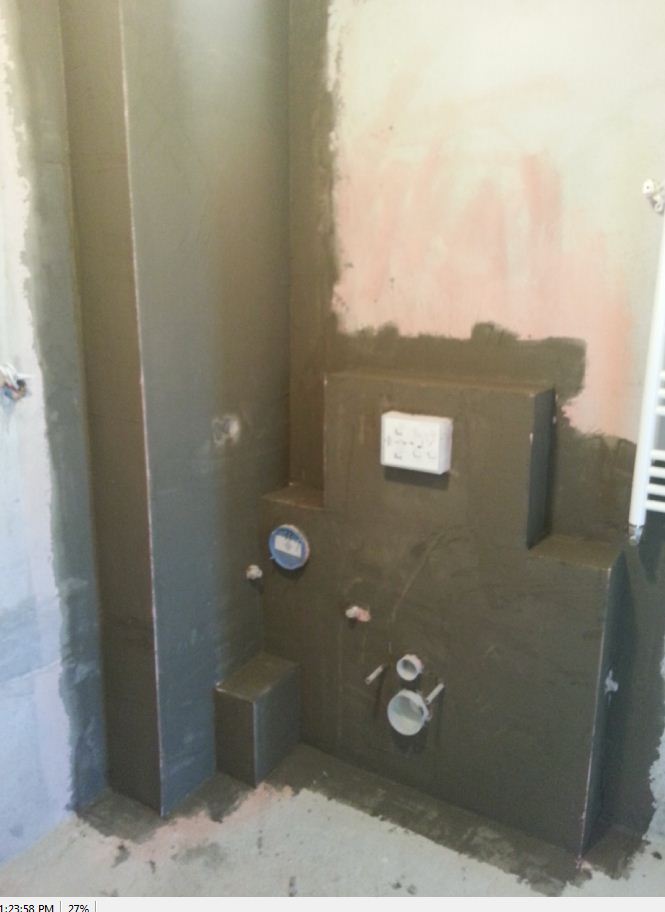

Това, което стягаш апартамент ново строителство ли е? Циментовите блокчета трябва да са комин. /поне при нас ползвахме същите при изграждането на комините/. Ама хич не ми е ясно как комин се пробива със скоби за водопровод и канализация. Ако е комин, нормативно спазено ли е разстоянието между комин и пласмасови тръби? /или строителя слага разни неща пък дали ще се ползват божа работа.../
П.С Куфарът трябва да го шпакловаш наведнъж. Подготви си предварително нарязани парчета от мрежа. По-добре си вземи едно вътрешно алуминиево ъгълче с мрежа по 8-10 см към него/има готов продукт/ между двата куфара. Иначе ще ти е бая трудно да направиш чупка на мрежата в ъгъла, ще ти коства излишни нерви и усилия. С ъгъла шпакловането не би трябвало да ти отнеме повече от 2 часа.
П.С Вземи си и външни ъгли с мрежа. Ще те улесни доста. Шпакловаш първо ъглите и след това поставяш мрежата между тях като ще се презастъпи 10 см. Напълно достатъчно.
поздрави.

Това за пяната между етажите ще го направя. Като казваш циментово лепило какво имаш в предвид-лепило за лепене на плочки? ЦМ 11?
Да,Джеки има еластични и ненапукващи се :wink: http://www.mapei.com/BG-BG/product-deta ... DLinea=129
С тази ХИ направо ме хвърлихте в тъч :) Това ли е стандартното решение?
От ремонта на тоалетната ми остана малко ХИ на церезит CL 51
http://ceresit.bg/component/virtuemart/ ... express/71
Пише че била гъвкава. Та бих я жертвал за финално покритие. Под него какво да мажа-замазка? лепило за плочки?
И все пак...един читав строител как би изпълнил стандартно тези блокчета?Би ги залепил добре с достатъчно лепило...или би ги шпакловал?

Апартамента е ново строителство. Блокчетата са комин, но не с цел за отопление, а с цел вентилация на хола (печка->аспиратор->комин)
За шпакловането на куфарите в банята-благодаря за идеята с готовите ъгълчета.
VLADO66 - майстор
Щом ти е останала от тази ХИ,запълни дупките,грундирай с каквото имаш и намажи изолацията.

П.С Подобен обходен канал се измазва с вароциментов разтвор. Но твоят предприемач си го е спестил.

Аспиратор ще слагам разбира се, но искам той да издухва миризмите от моята кухня, а не това, което е влязло от дупките...
За да се случи това-цялото коминно тяло трябва да го измажа, за да запечатам всички пролуки.

Ами през аспирацията ще получиш пак всички миризми, коминното тяли не е читаво. А днес е петък вечер , ден на ....и :drinkers:

Днес шпакловах с ЦМ16.
За външните ъгли ползвах готови ъгли с мрежа. Това наистина ме улесни.
Утре ще дошпакловам с тънък слой за да запълня някои вдлъбнатинки и за да поизравня там където се полъчи неравност.
После смятам да мина цялата мазилка с дълбокопроникващ грунд ceresit CT17.
После ще мина всички стени с тънък слой ЦМ16.
И пак ще мина с дълбокопроникващ грунд ceresit CT17.
