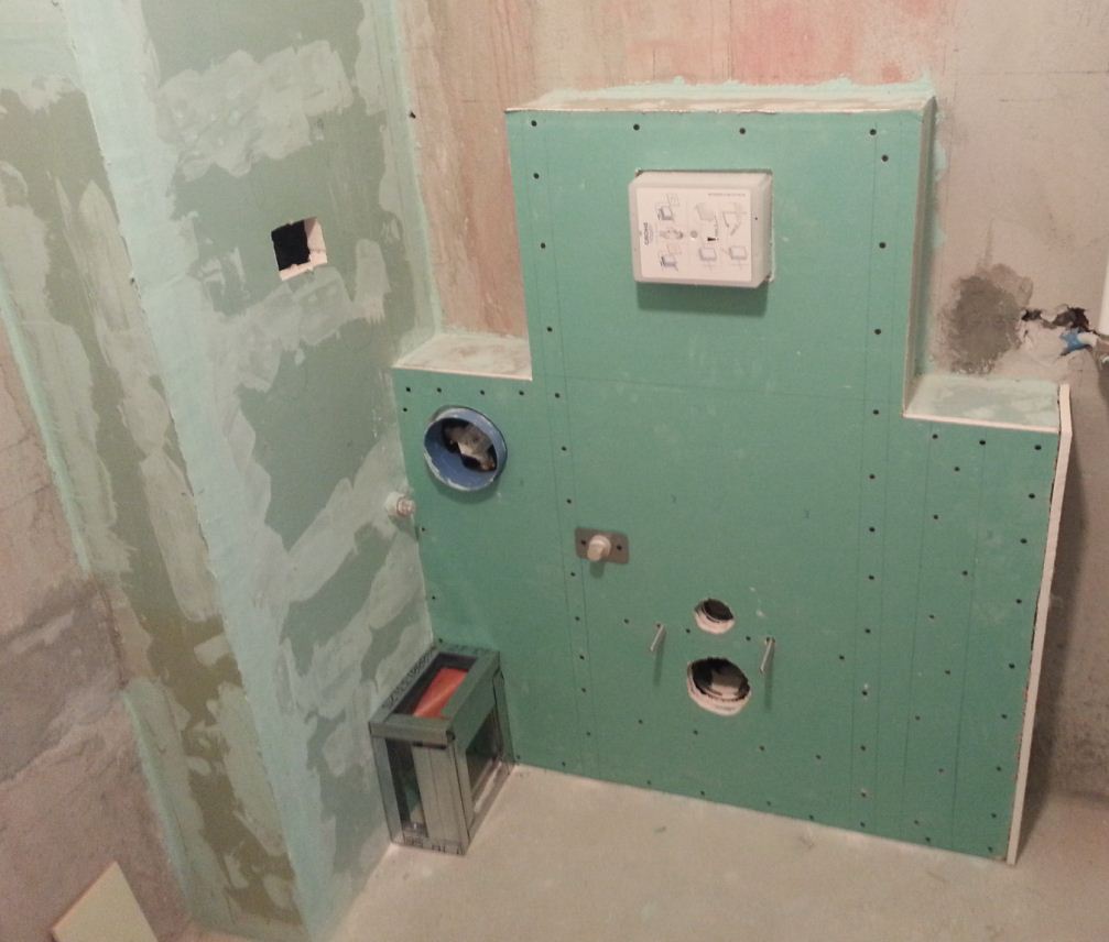

jekasus - майстор
Сложи, няма да хвърляш парчета гипскартон :-D
"Скулптурата" нали отговаря на височина и широчината на плочките? Да ти дойде обръщане на фабрични ръбове.
Това розово по мазилката, какво е?
VLADO66 - майстор
jekasus написа:
Ако не е това http://www.vkusotia.com/?s=recipes&p=recipe&rid=1679 значи някой е рязал тухлите с флекса :-D
chapara - майстор
VLADO66 написа:
Мисля , че и при двете стрелби не уцели :-D
ivanvasilev1970 - специалист
Ако не съм сбъркал нещо :axe: би трябвало да всичко да си е по фабрични ръбове.
Имам някои чуденки коя плочка да застъпи коя там в ъгъла, но ще го мъдрим.
Розовото какво ли е ? Явно като съм ползвал бетонконтакта за замазката съм си чистил четката по стената.
prascho - майстор
Здравей,
Нямам много време да прочета цялата тема. Доколкото виждам си преправил комуникационната кутия и си добавил до нея скрито казанче с тоалетна чиния. Аз лично при моята ком. кутия освен, че поставих два слоя ГК шпакловах първо с зеления унифлот фугите, а след това добавих шпакловка с клебешпахтел, мрежа и външен ъгъл. Препоръчавам ти го. Заздравява ГК и осигурява по подходяща основа както за хидроизолацията така също и за фаянса.
П.С Не виждам много смисъл от скритото казанче при положение, че конструкцията е извън стената. По този начин се прахосват доста средства - конструкция от профили, ГК, шпакловка, играчка покрай ръбовете, повече труд, структура за вграждане, висяща чиния. Ако направиш равносметка в твоя случай ще излезе към 700лв грубо = хубав моноблок е към 350 лв. За мен е непрактично. Мръсната вода така ли ще я оставиш видима между двете кутии?
П.С Аз бях оставил една ниша в стената за скрито казанче на тавана и я зазидах. Сега се оглеждам за моноблок корона :). Ама първо да оправя сухия под, пък след това аксесоарите.
П.С Наблягай на простите неща. Извършват се по-бързо от непрофесионалисти и са по-надежни. По-разумно е да направиш четвъртита баня с качествена фуга и плочки, отколкото да те разсейват дребни детайли, които губят време и недобрата им изработка може да доведе до поява на течове.
И не слушай какво ти препоръчват във форума. Правилната фуга е Ардекс ;).
Поздрави.

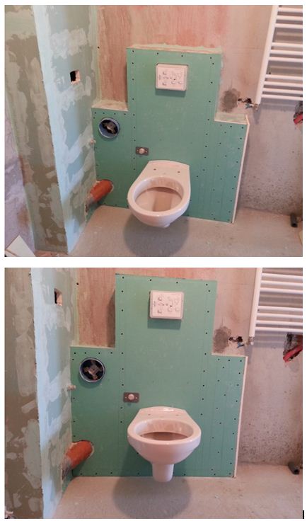

Не се стърпях и сложих чинията за да видя как сме с пространството около нея:
А ето и как ще опаковам стъпалцето:
GROHE Bs - специалист
Ае брат 10 месеца родилни мъки.Не знам какво работиш ама колкото и да е нископлатено ако се занимаваше с него вместо с тия неща и да платиш на някой да го направи за 2 седмици примерно щеше да си спестил за още един апартамент баси.Иначе като за аматьор се справяш повече от добре.Поздрави. :partyman:
GROHE Bs написа:
Бърза работа нямам :)
А и плочките ги чакам от октомври месец. Всеки момент ще дойдат.
