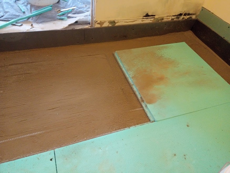

radius - майстор
3см замазка на лъва е малко. А за слягане, сляга, не ме карай да снимам. Сляга даже където няма тежест отгоре. За следващата къща фибрана лепен на гребен с лепило, не с пяна! Сега просто го положих и дюбелирах с менте дюбели на видира, дето им хвърчаха калпаците.

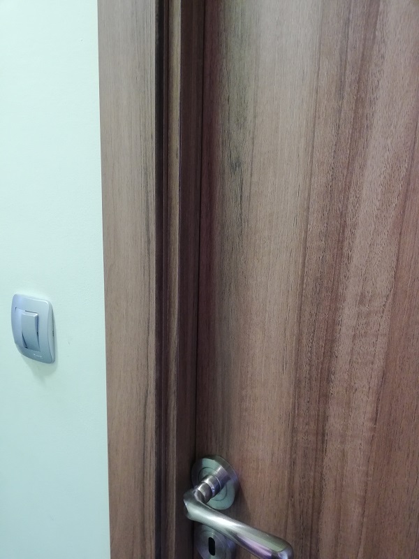

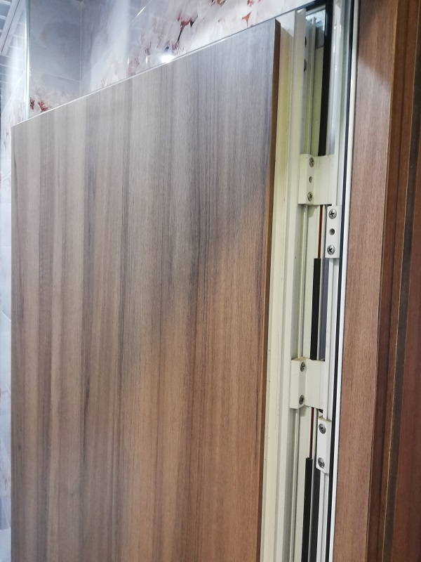

gecata1059 - специалист
пет май 03, 2019 10:54 pmКолю написа:

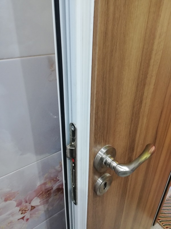

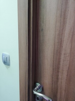

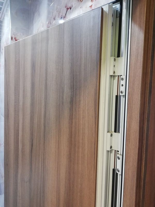

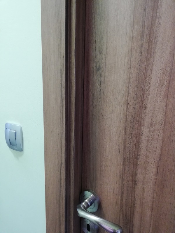

Вратата ще си е обикновена интериорна и тук съм непоклатим :)
Вече си решил , но да ти предложа нещо.Това са снимки на моята врата на банята.Алуминиева врата със залепена плоскост мдф и каса залепена върху касата на вратата.Като се затвори вратата, отвън не се различава от другите врати.

jekasus - майстор
вт май 07, 2019 10:43 pmradius написа:
Под фибрана не трябва да има кухини, пяна и други глупости.
Ако основата е крива, се изравнява със почти суха замазка, за да няма прогъване на плоскостите.

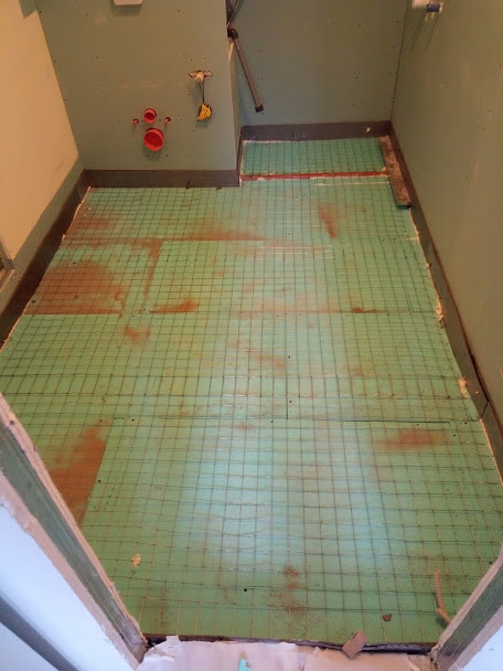

Колю - напреднал
Поради счупена капачка на крака и няколко други предпоставки, проекта ще претърпи съществени изменения.
И така след получаване на апартамента и обективен оглед на банята се взе решение да не се къртят старите плочки, а да се лепят новите върху тях, като се прокопаят канали за новите ППР тръби и канализация.
Респективно новите въпроси:
1. За грунд се колебая между Ceresit CT19 и BauMit Supergrund. Първият доста по-изгоден. Или може би някой друг?
2. Хидроизолацията на Мапей, която ми бе препоръчана ще ми бъде по-трудно да полагам и предпочитам еднокомпонентна, която мога да нанасям с четка/валяк. Ceresit CL51 видях в един магазин на половин цена, защото е с изтекъл срок на годност преди 3-4 месеца. Дали това ще повлияе на качеството ѝ? Цената се изравнява с Terazit GT-11 , какво бихте ме посъветвали?
3. За лепилото се чудя дали клас C2T е достатъчно надеждно или ще трябва да се инвестират повече средства за клас C2TES1?
4. Като производител на лепило кой е за предпочитане като добро съотношение цена/качество - Ceresit, Baumit, Weber ... някой друг?
Предварително благодаря на всички отзовали се!
jekasus - майстор
1. - не харесвам използването на бетонконтакти в банята, те са водорастворимии могат да направят проблем.
Препоръка - измий плочките в банята преди ремонта със сода каустик, за да премахнеш мазните наслоявания.
В такъв случай използвам лепило, на което пише че става върху плочки с комбинация мрежа за топлоизолация и по този начин правя армиран грунт на старите плочки.
2. - Церезита става, ако е в сместа няма "бучки" и засъхнало.
3. - C2T напълно достатъчен.
4. - и трите фирми имат добри лепила, но не си за Мапей, то бързо стяга и е за такива, като мен.
5.- стените равни са? Пода след промените дали ще запази същите наклони?
Колю - напреднал
съб юли 20, 2019 7:02 pmjekasus написа:
1. Supergrund-а на BauMit май не е водоразтворим ... може и да бъркам. А и нали ще има хидроизолация над него, не е ли достатъчно условие?
Ти използваш директно лепилото върху плочките без грундиране ли?
4. Не ми трябва бързо, даже се зачудвам дали не съм за С2ТЕ, заради удълженото време? Ако ли не ФлексУни на баумит е на промоция в момента.
5. Стените са идеални, явно е имало голяма заигравка когато са правени, а и нямат грам кухо ... пода ще има промяна на наклона, т.е. цялата баня ще се нивелира, а ъгъла (1м. х 1м.) с душа ще се поизкърти и ще се направи наклон към едната стена с монтаж на линеен сифон. Във въпросния ъгъл ще се ползва рапидо на баумит, а в останалата "равна" част на банята мисля с лепило за плочки и/или самонивелираща замазка да изправя ... тепърва ще искам съвети и за това.
Проблем ли е комбинацията на различни марки производители?
