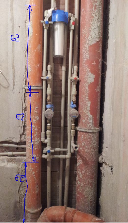

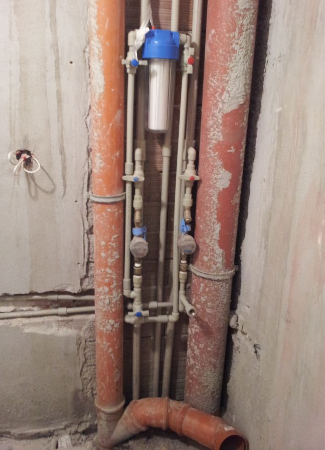

Ето как го направих:
Имам малко още лепене в долния участък
chapara - майстор
Е добре де , защо го изпъчи филръра толкова високо, за да уголемиш ревизията ли? Спусни го м/у водомерите :?
jakuzi - специалист
Добре си го направил,но ревизията ще е доста с големи размери,от филтъра до последния холендър :?
Извън темата:Модератори защо,когато пиша с малки букви и на място използвани препинателни знаци ,при изпращане-публикуване излиза съвсем друго нещо. :sad:
П.П Колегата Чапара е потвърдил.
ivanvasilev1970 - специалист
И аз доста се чудих къде да поставя този филтър...
Представях си ревизионния отвор на база размера на плочките 20х62 см...
Достигнах до извода, че една плочка няма ми стигне за ревизионен отвор. Дори и да смъкна филтъра между водомерите.
От друга страна филтъра има един "О" образен ключ за развиване на буркана...Когато пробвах да го вкарам на филтъра се оказа че Т-етките на магистралния водопровод запират.
Посъветвайте ме какво да направя, за да оптимизирам разположението в същото време ревизията да е ок спрямо размера на плочките.
VLADO66 - майстор
Направи водна проба като затегнеш филтъра с ръка-този ключ може да не ти трябва.
Вчера направих водна проба по съвета на Владо. Не се получава без ключ-сълзи.
Бихте ли драснали на снимката как да разположа профилите за скелета на куфара и какви са вариантите за ревизионен отвор при сегашното положение на филтъра и при положение максимално смъкнат филтър (може да намеря друго решение за затягане-да помоля жената да го стегна например :) ). Плочките са ми 20х62.5)?
VLADO66 - майстор
Махни го този филтър от там и го сложи в кухнята в шкафа под мивката.Не ти е нужно(и финансово оправдано) да филтрираш всичката вода.
