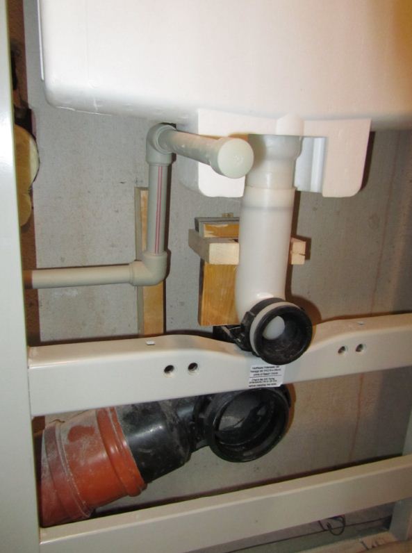

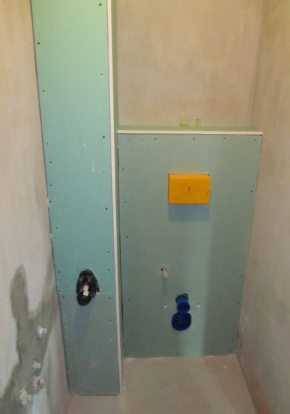

Докъде стигнах днес:
Преди да сложа ГК, подпрях елементите , върху които ще се упражнява натиск:
Двоен ГК н аколоната, която скрива тръбите. Двоен ГК около структурата.

По рамката на структура нямаш закрепване с рапидки, а е важно.
Тая затапена тръбичка как мислиш да я завършиш след плочките.
И тя смесител в комплекта има един бял кожух, който е също важен преди плочките.

Jekasus,
Рапидките няма да пробият квадратния профил на структурата. Означава ли това, че трябва предварително да пробия със свредло и после с рапидка. Ако да-какъв да е диаметъра на свредлото.

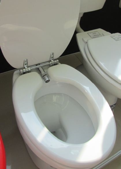

Това е изхода от смесителя и захранване за бидето. Самия капак биде представлява това:
kapak bide.JPG (26.35 KиБ) Видяна 2641 пъти
На снимката не се вижда, но отзад завършва с "мъжка резба"
Затапената тръба мисля да я завържа с муфа втулка и после да мисля някаква къса мека връзка или да си го сглобя с твърда връзка. Ти предлагаш ли нещо друго по практично?
Да разпробива се , пробвал съм със самонарезни винтове-трудно, най- добре с бургийка 3мм. :wink:

А за затапената тръба има ли друго решение за свързване с будето?
jekasus - майстор
За белия кожух не грешиш, слага се преди плочките, след плочките изрязваш излишното и слагаш оная пластмасова джаджа с гумички. Да е..а, като не ги слагам всеки ден, откъде да помня :? :lol:
За рапидки - няма начин да не стане, Изображение
Чапар, зависи с какво пробиваш, ако с умрял винтоверт, не става :lol:

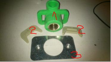

Jekausus,
за това ли става въпрос:
Откъде да го купя, колко струва и как точно се монтира? Номерирал съм частите за да ти е по-удобно при обясняването :yawinkle:
Какво е предназначението му?-при завинтване на каквото и да е в него се противопоставя на усуквашия момент ли?
jekasus - майстор
Да свали горно капаче от картончето, като не сигурен :-D
Чапар, слагал ли си цукала на по-широките отвори за шпилки, май бяха на 25 см?
