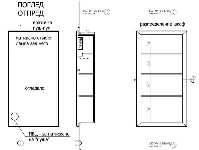

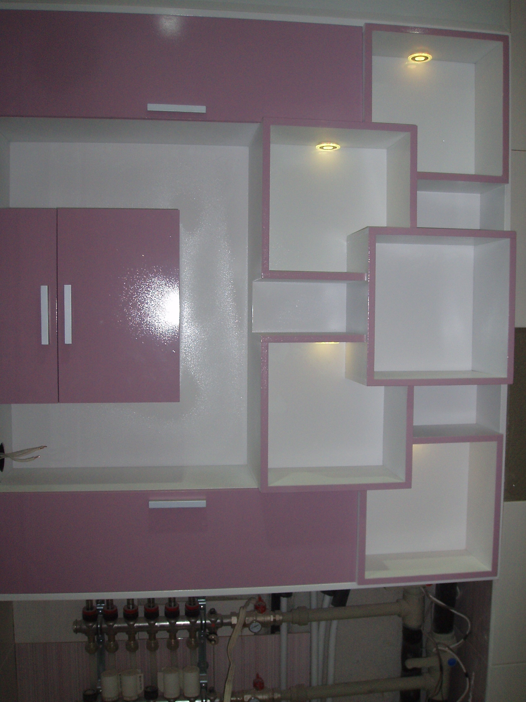

Стигнах да мисля вече по-сериозно за шкафа в банята. Ще е напълно вграден, идеята е да се вижда само стъклото (огледалото). Самата идея да сложа огледало там малко ме смущава, като п...е някой там, ще се гледам в него (щкафът е точно над тоалетната чиния), но не се сещам какво да направя, може би някакъв орнамент на това огледало, имитиращ шарката на фризовете, или изцяло матово, но тогава някак ми се губи идеята. Ако успея да сложа пуш, мястото за натискане на механизма ще е подсказано с матирано кръгче.
Имам доста чудинки с пантите - какви точно, хем да са за пуш, хем за стъкло (ако може директно да се лепят) или пък да са за открит кант, но да може стъклото да скрие канта, а пантите да си го отварят, но ... тия въпроси все още ги обмислям.
Сега това което ме вълнува и ми се иска да получа съвет е: Може ли страницата на шкафа, на която се слагат пантите да е една дебелина (примерно 19 mm - като ПДЧ 18), а другите части на шкафа да са с по-малка дебелина? (примерно 10 или 15 mm)?
Идеята е да намаля цената по този начин, а ми се струва, че не е необходима дебелина при толкова малки по размер елементи.
Също, с какво мога да пробия кръгъл отвор в разпенено ПВЦ, така че да изгледа добре. Всъщност искам да пробия отвор с ф50, а после от друго парче да си изрежа кръгче с ф50, така че да влиза в този отвор сравнително плътно, без луфт. Даже най-добре ще е и двете да са леко конусовидни, за да може кръгчето да си пасне в отвора без да потъва.
Някой беше споменал по-горе за дюбели в местата за навиване на винтовете. Добра идея ли е (при ПДЧ ползвам такива дюбели ф8 при минификса и много ми хареса как се получава)?
Друго което ме вълнува - какво осветление да прасна на тази вратичка. Идеята не е да се остветява банята с него, а главно за ефект. Иначе съм виждал на "купешките" шкафове осветление зад матова вратичка, направено с луминисцентна лампа. Но може би ЛЕД е по-добро решение в случая, ако е с високо IP. Да спомена, че имам 12 V в банята и не ми е проблем волтажа. Тя темата е за доста раздели - и за мебели, и за баня, и аз електро, но може би обощаващото е, че все пак е шкаф в банята, затова я пускам тук, дано я видят и от другите подфоруми като електро и дърводелство и да се включат и те.
Пропуснах да спомена, че имам оферта за 300 лева за това шкафче. Ако ще ми излезе над 200 е безсмислено упражнението да си го правя сам.
Кои фирми в София да ползвам за да си купя от тях накроени парчета за шкафа (разпепено ПВЦ, доколкото разбрах от темата дотук е подходящо). И веднага се сещам за следващия си въпрос - дали да го боядисвам отвътре шкафа, като той всъщност няма да има лице от ПВЦ, а само стъкло. Как изглежда това разпепено ПВЦ, става ли за вътрешност на шкаф без да се боядисва?

vlado-rs - помощник
Ще се опитам да отговоря на някои от въпросите ти
Страницата на която ще са пантите е достатъчно да е 15мм, другите ги направи по 12-13мм. Няма нужда от по-дебели.
Отвор можеш да пробиеш с контактно свредло. Първо по-малък размер дупка и след това с полуобла пиличка и накрая с шкурка 100 и 180 да загладиш.
За дюбелите - никога не съм ползвал дюбели за видиите които съм завивал в ПВЦ-то.
Не е проблем и да не се боядиса вътре шкафа. Във бившата ми фирма шкафчетата които бяха за големите вериги магазини не ги боядисвахме отвътре, а само индивидуалните поръчки.Боядисването няма да оскъпи много-много цената, ама може да минеш и въобще да не го боядисват. Ще спестиш 20-30лв и после ще купиш мезе и :drinkers:

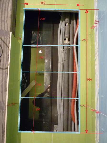

Благодаря. Чудя се още за начина на монтаж. Не, че този, който съм измислил не става, но зад шкафчето имам доста инсталации (вижда се от снивката). Иска ми се да имма достъп до тях за ревизия и поддръжка. Въртят ми се разни идеи в главата, но хора с опит могат да предложат също нещо хитро.

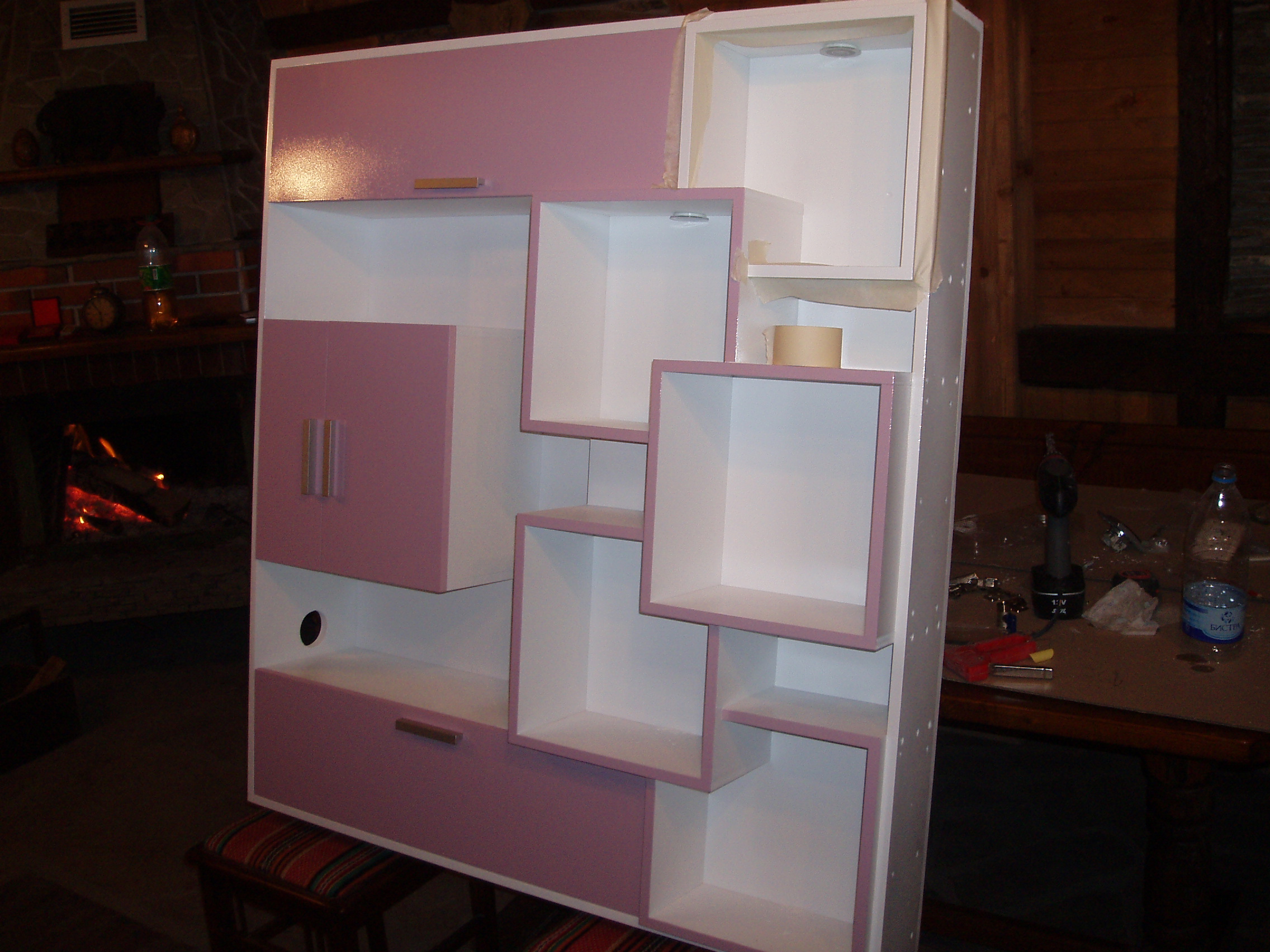

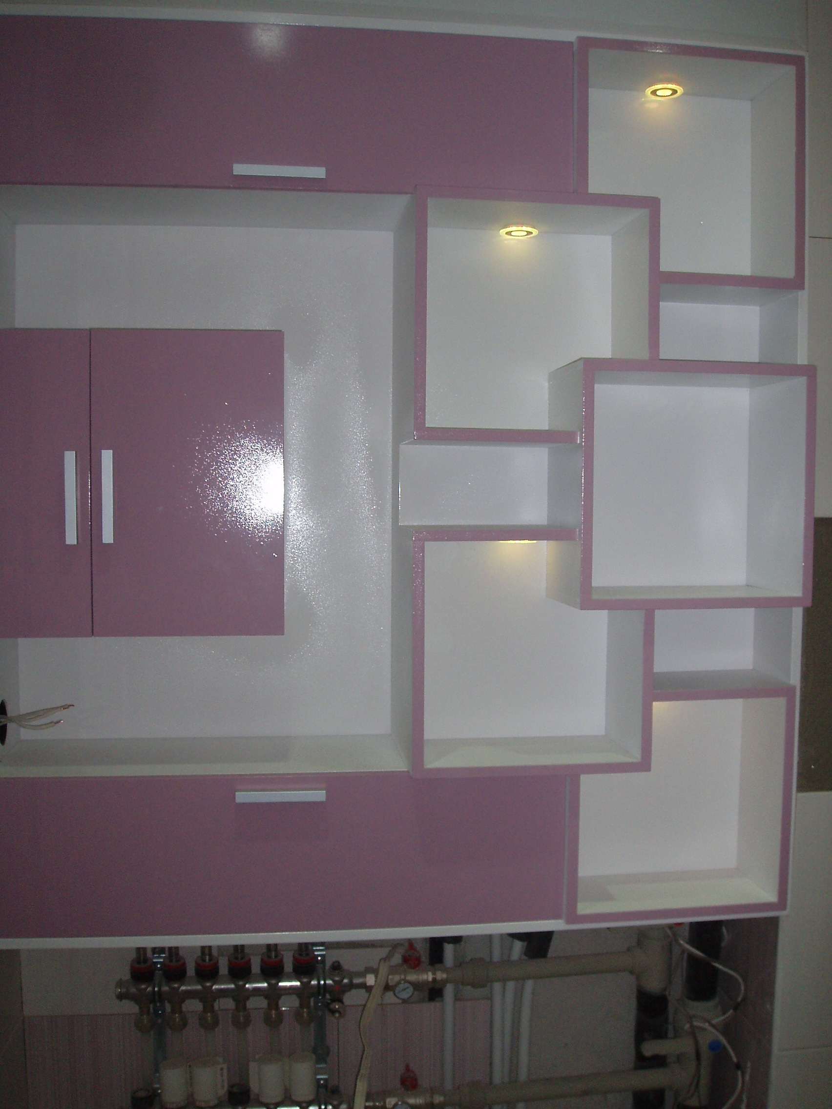

gench - специалист
на финала
marmoz - специалист
gench добре е станало пич,аз си мислех че се засили и се спря :) Забавите боята,ама е супер,следя темата от начало и мислех че е спяла до бяло ....... =D>

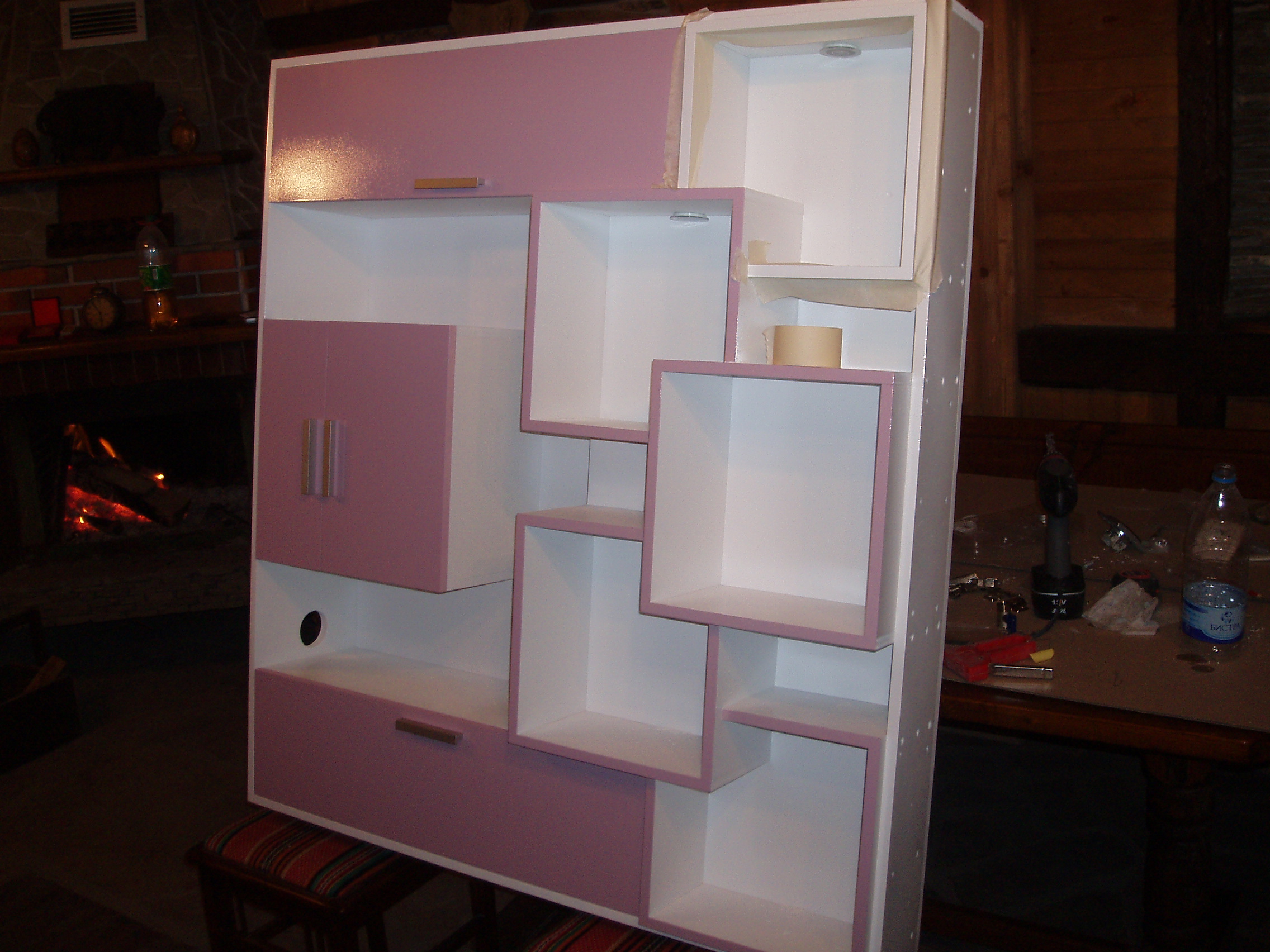

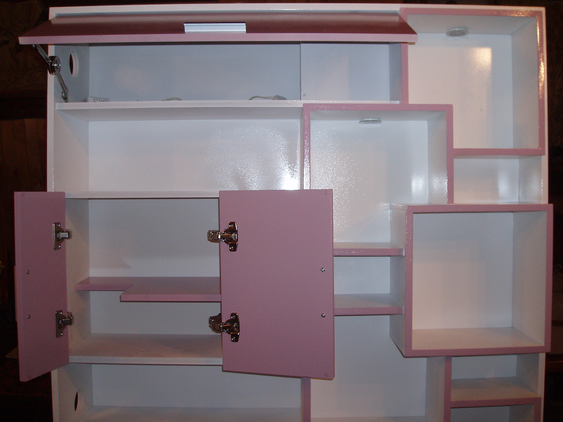

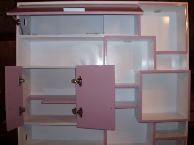

ribnikolaevi - майстор

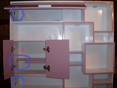

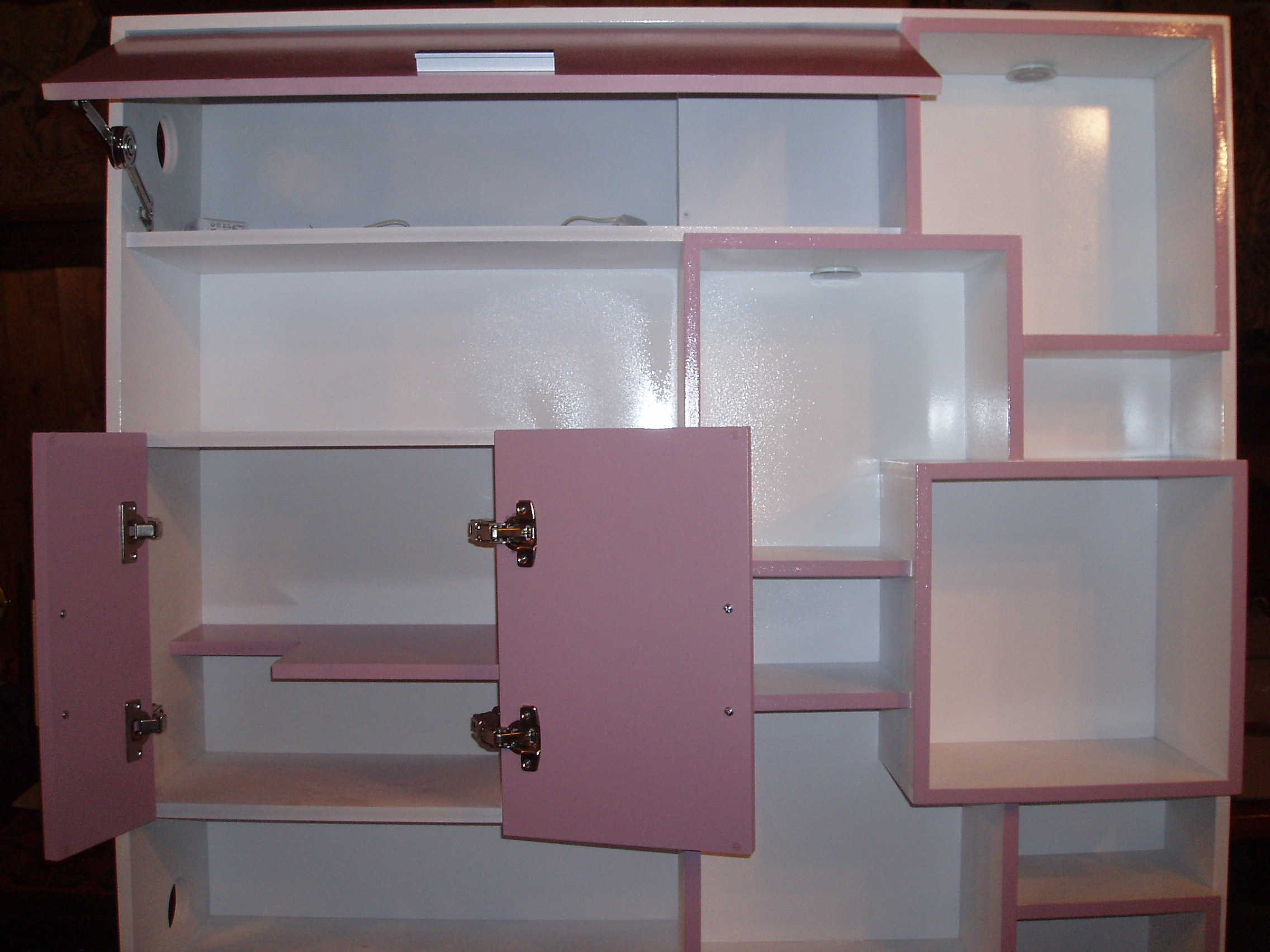

Би ли казал какъв е замисъла на тия отвори и зарязването (1, 2 и 3)?
