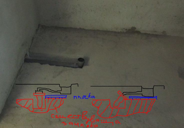

просто гъвкавата връзка за мръсната вода от коритото на душкабината ще влиза с 90 градусов наклон.
При това положение ще опре в коритото, и оттам втория воден затвор.
Кое ще опре в коритото? Нали то отдолу е кухо. Има някакви крачета само. И тази замазка, която си нарисувал-каква е?
Аз ли съм толкова ...Ето как си представям нещата аз по единия начин (без накланяне) и по другия (с накланяне)

И в дават случая ще се ползва гумен намншон ф50-32, нали?

Аз не бих наклонил коляното и не бих го направил-отводнението с мека връзка именно заради получаването на втори воден затвор.По начало не си казал какво корито ще слагаш, а от там идва и въпросителната за мен. Аз бих го купил, мога да ти помогна с намирането на по тънка лайсна, на порцеланово, за което се залага сифона без коляно и като нахлупиш коритото само да затегнеш сифона към него.По принцип си накупи всичко, мивки, сифони, бойлери, тоалетни чинии, сглоби ги и си взимай отметки за точни височини, преди да си замонолитил, за да си сигурен за нещата после. В това отношение мога да те уредя да си подбереш всичко на "Видима", дори и батериите и да го закупиш на 10-15% отстъпка :wink: :roll:

Ще имам в предвид магазинчето, което спомена. Душ кабината ще бъде в комплект с коритото. То няма да бъде от тези дълбоките. И идея си нямам кои корита са хубави. Ако можеш да ми препоръчаш нещо. Доколкото разбирам за да няма втори воден затвор-изхода от сифона на коритото (което си има един воден затвор ) трябва да отива в предвидения канал без да се качва над него (което би образувало още един воден затвор). Така ли е?
Това което препоръчваш е като се купи коритото -отвора му за сифона да бъде точно над отвора за отвеждане на мръсната вода???

Порцелановите корита на "Видима" си имат сифон, той трябва да се заложи на височина и на точното място, като е подвързан за мръсния канал. После нахлупваш коритото и зо затягаш. Нещата така са профешанъл :wink: На такова корито после си монтираш кабината и гаранция че след две години нама да сменяваш котито . :wink: :cool: Ще продължиме с отстъпките на Л.С., но сега отивам на плаж. :supz:

Да попитам за ъгъла в който ще се заложи душ кабината-там доколкото зна си се лепят плочки, спазва се нормалния наклон към втори я сифон в бяната. А когато се поствя коритото тъо се хоризонтира с врътките отдолу. Не е ли е така?
Някой може ли да ми покаже със снимка свързване на сифона на душкоритото с отвеждащия мръсната вода канал

Като избереш какво ще слагаш, искаш схема по която да изкараш мръсния канал, защото тези кабини се монтират от монтажниците на фирмата от която си я закупил.
