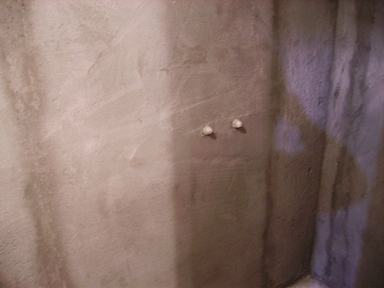

Амииии теразид, сигур и други имат вароциментова мазилка на 5-6 кинта 25кг торба при разходна норма от 22-25 кг/м2 (зависи много от дебелината на полагане, не по-малко от 10мм), ти трябва да скриеш 20мм тръби по едната стена, стена от 5м2 (2х2.50) ше ти излезе около 30-35 кинта, а цялата баня около 150 кинта с инструментите накуп.
Абе колко са некакви си 20-тина чувала
Щом си в панел може да се очаква, че банята ти е със сравнително читава геометрия (банята пристига като готов бетонен елемент) - запрятай ръкави и успех.

И те така! Мазането с варта ми излезе 150лв - 15кв/м стени.

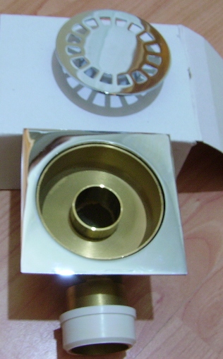

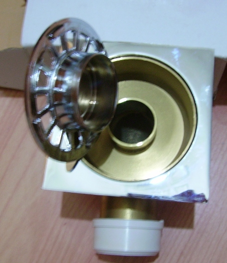

Взех един сифон, обаче .......кажете си мнението докато не съм го сложил!
аз ще те посъветвам да си направиш куфари с картон за да ги скриеш тия тръби ако не са ти много криви другите стени тогава пак навсякъде картон
