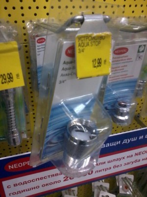

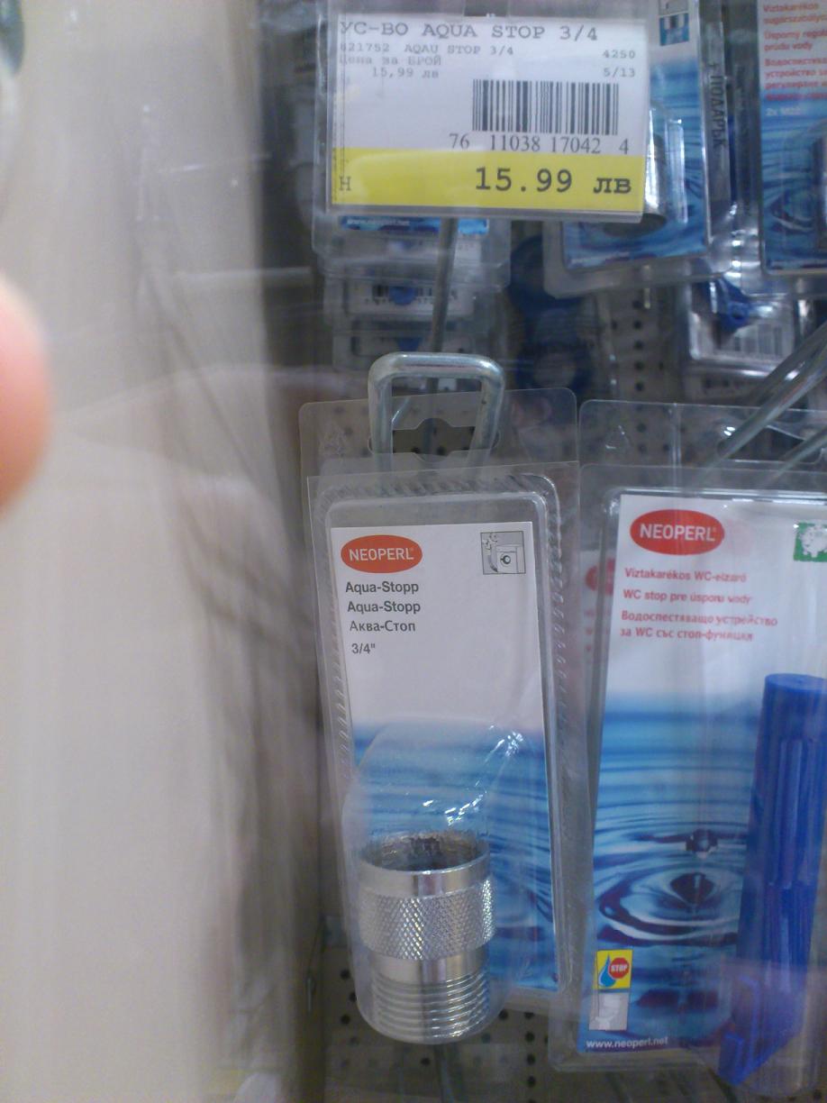

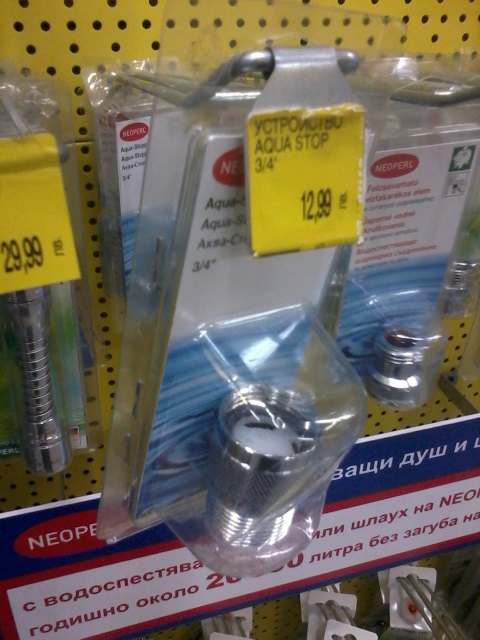

Миналата година съм виждал във варненския Брюколаж. Имат си там заключени витрини.
Аз нипел с муфа не бъркам, но накара ме да да проверя пак :-D
ribnikolaevi написа:
Проверих по телефона, едно момче, което работи от 6 години във варненския Бриколаж казва, че само е чувал за такова нещо, но не е виждал ...
За качество на продавач-консултанти всички си знаем :-D може да му пратиш снимката.
Заключени витрини?
Там си е, в отдела на ВиК.
Единствения проблем, че е 3/4, на 1/2 няма.

Проблема на този клапан е,че сработва само при голямо спукване на меката връзка или маркуча. Имай го предвид! Ако е леко пукнато и теча е слаб няма да ти помогне! Двойния маркуч ,за който спомена е по-надежден! Виждал съм ги на цена около 40лв.
ribnikolaevi - майстор
Аааа, ама аз за пералнята смятам да го ползвам. Може би и за кухненската батерия. За ваната наистина си мисля за маркуч/шлаух около меката връзка.
