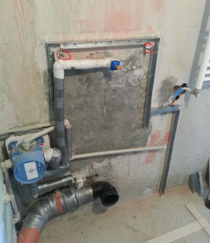

днес направих част от монтажа на структурата за тоалетната.
УД профилите:
За да стане по стабилно реших да фиксирам структурата за стенета не с дюбел, а с по дълъг болт.
С червено кръгче (по-горе) съм оградил стърчащата част.

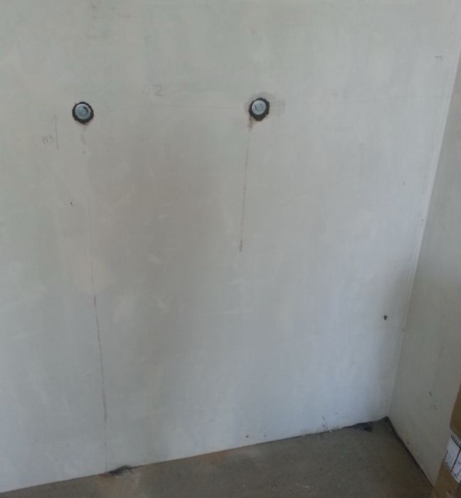

А ето тук е изгледа от съседното помещение:

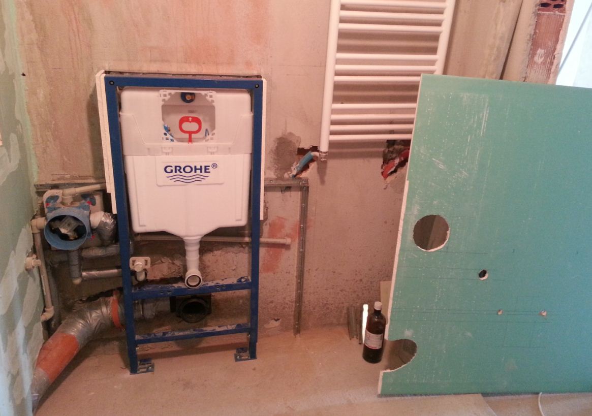

Монтираната структура:

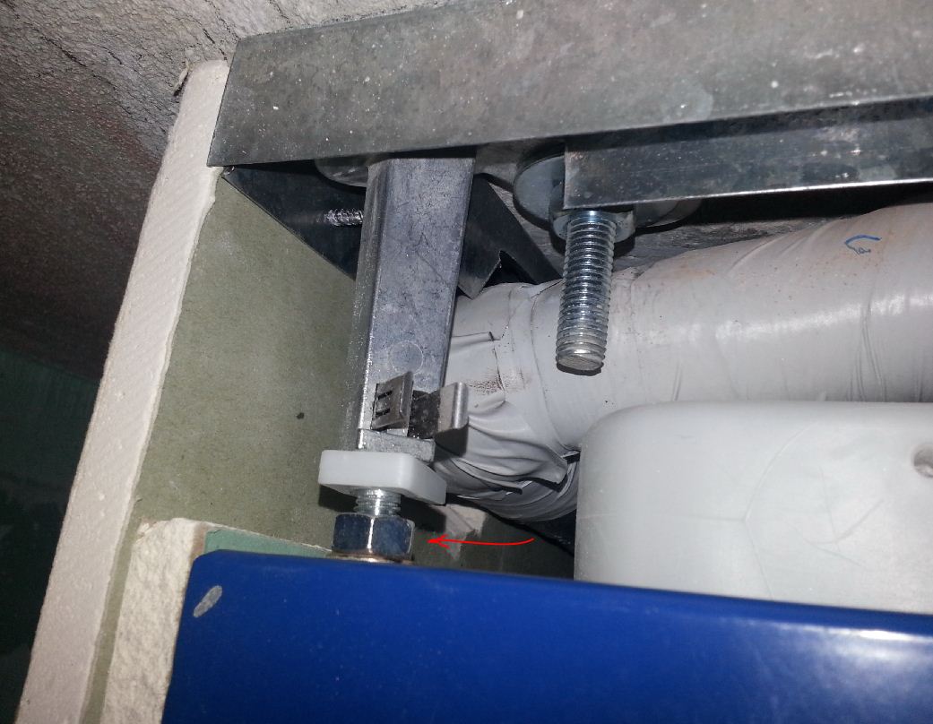

Само се чудех дали ето тази гайка трябва да е стегната в посока на рамката или в посока на бялото пластмасово "ухо"
chapara - майстор
Май ще имаме дъска-биде :roll:
ivanvasilev1970 - специалист
chapara написа:
Ово е стандарт ;)
