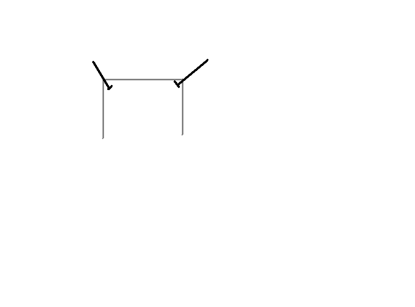

Биеш в два вътрешни ъгъла на профила - няма откъсване.

Гласиш си УД-то и го подкарваш с ТН рапиди през картона. Сваляш профила и развиваш винторете от него. В дупките на картона навиваш охлювите. Налагаш пак ЦД и му навиваш по-големи винтове в дупките -> дюбелите. Всичко си е на място и няма никакви предварителни манипулации... Това, ако държиш на дюбели.
Иначе, както ти написаха - въртиш рапидите (внимателно да не превъртят) в картона- един на ляво кестерме, един на десен пенджуек... :lol: Става прилично здраво.

рашкета написа:
Не знам дали ще ме разбереш ама ще опитам.Значи отвесираш си UD-то и директно с рапида през него та в картона отзад като спираш да навиваш малко преди да стигне до края т.е. да не успее да превърти в картона.Ако уцелиш и по 2 рапида в CD-тата отзад ще стане бетон.
Ето погледни ...
Рашкета-сега видях това, което искаше да ми покажеш-УД-то в диното на снимката и вдясно :-)
рашкета - специалист
А така.И никакви дупки предварително в UD-то.По тая технология съм направил таваните и на двата етажа на брат ми и вече 5г. няма никъде пукнато.А не съм картонаджия все пак ха ха ха ха.....

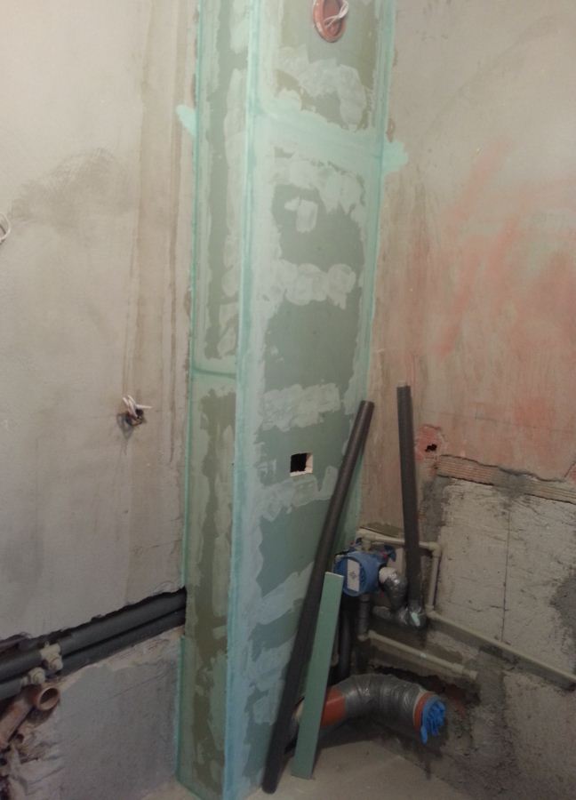

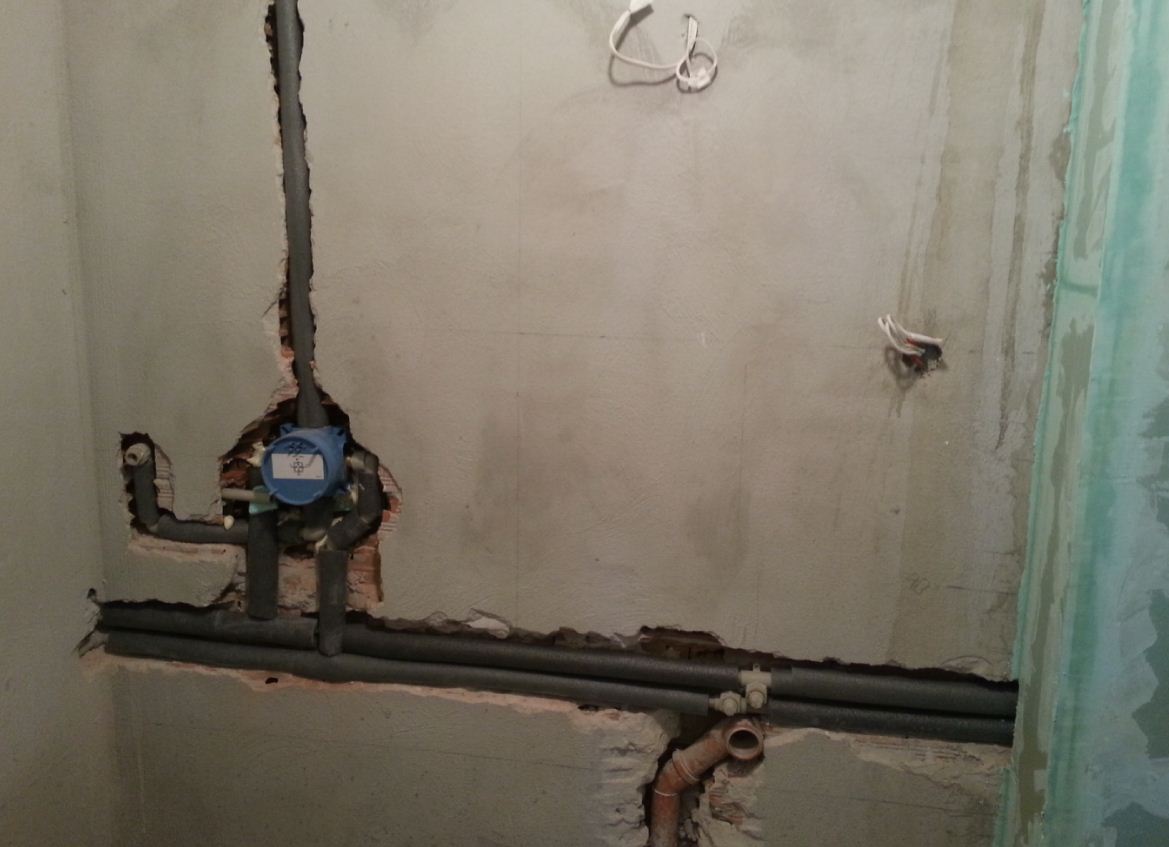

Муждувременно да ви покажа завършения голям куфар:
Сложих изолация ина тръбите и сега трябва да запълня канала за тръбите и около вградения смесител.
Ще ми подксажете ли с какъв точно разтвор да направя запълването?
Имайте в предвид че дълбочината на канала е 4-6 см , а около вградения смесител до 10 см.
Вароциментов разтвор??? На опаковката му пише да се ползва с дебелина до 2 см... :?
Това, което строителя е направил-запълнил е канала заедно с тръбите с гипс и после отгоре мазилка...
това ли е начина или има по-добър?
chapara - майстор
Вароциментов , на няколко пъти, като за теб :cool:
