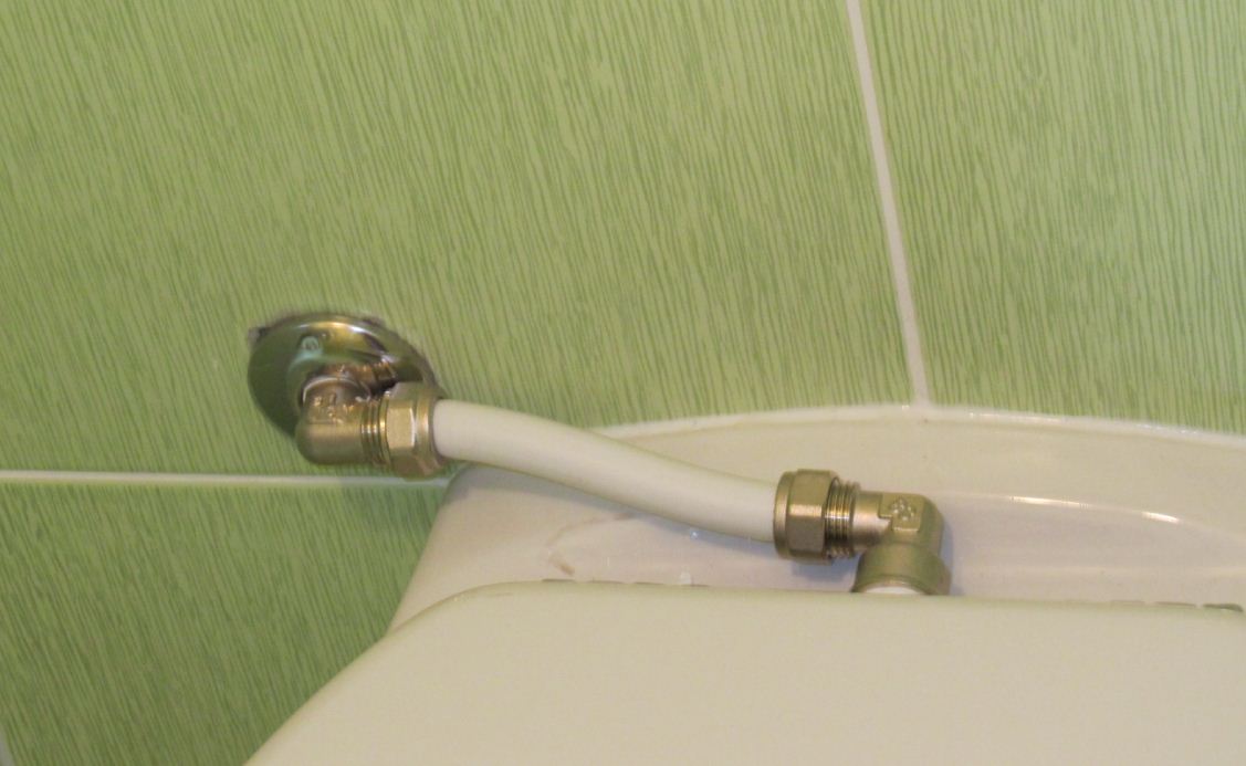

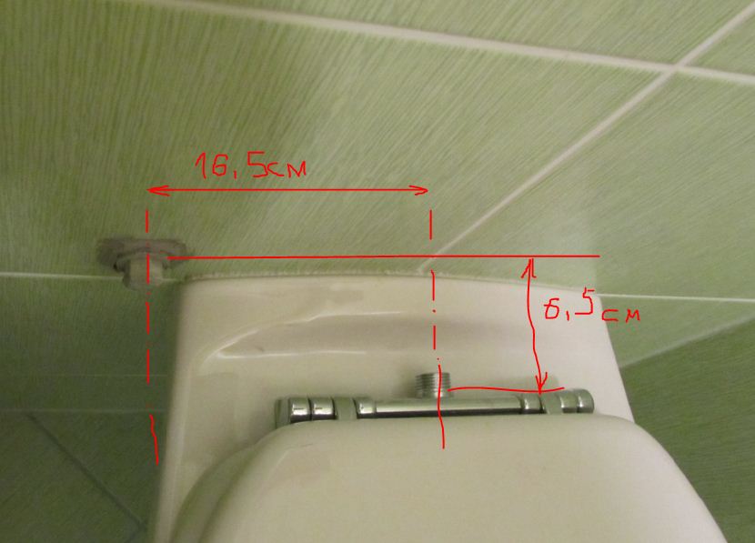

Дойде момента да захраня капак-бидето с вода.
Иска ми се да го направя с твърда връзка.
Не съм наясно с елементите, които трябва да купя. То е ясно че ше ми трябват 2 колена и прав участък, но не знам кой елемент би ми позволил да направя финалното стягане. Може би ще трябва да има нещо на принципа на холендровата връзка.
За да не преоткривам колелото-бихте ли ме посъветвали?
Благодаря
VLADO66 - майстор
Препоръчвам ти да направиш връзката с трислойна pe/al/pe тръба фи 16-напълно достатъчно е.
ivanvasilev1970 - специалист
VLADO66 написа:
Никога не съм се занимавал с такова нещо. Можеш ли да ми пратиш линк към снимков материал, за да се ориентирам какво да купя.

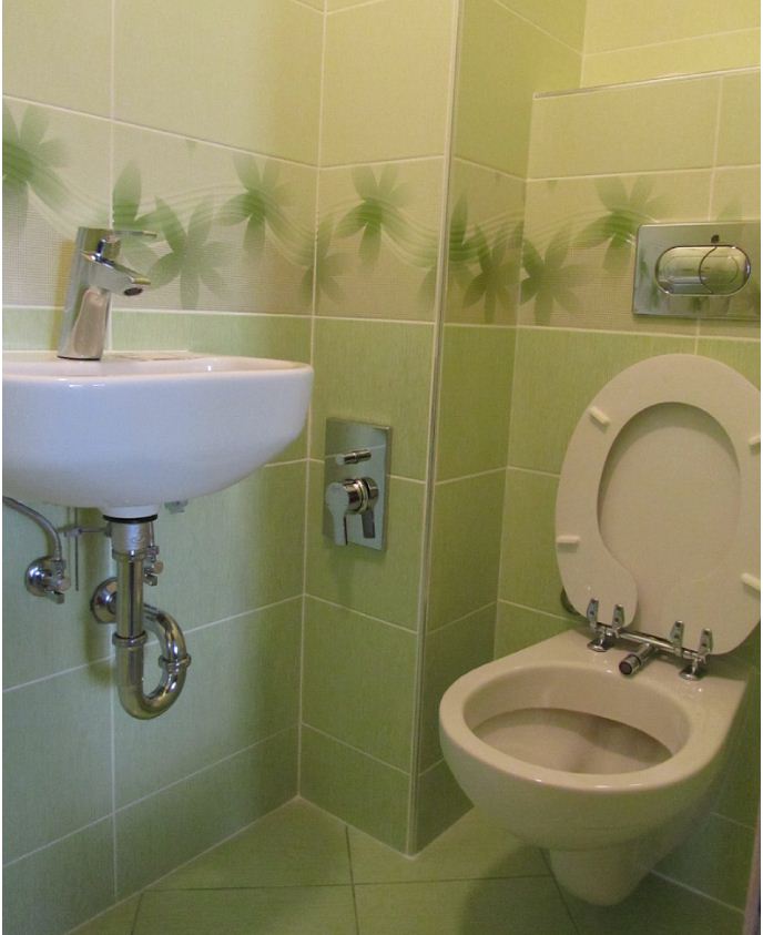

Ето това се получи след свързването:

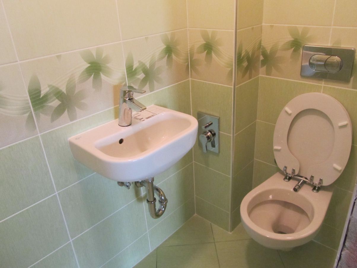

След монтиране на мивката:
Импрегнирах фугите CT10... Странна течност. Уж е бяла...очаквах фугата да попие каквото може и след изсъхване това върху плочката да си остане като бяло петно, което да изчистя...но нищо такова след няколко часа върху плочката нищо не си личи :?
